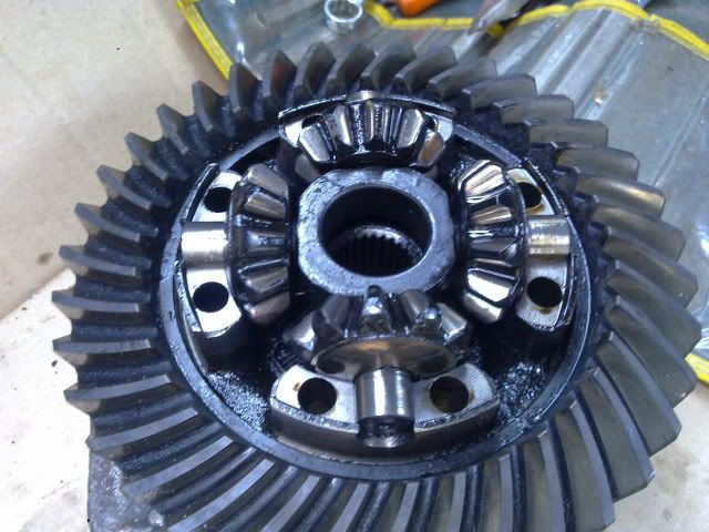

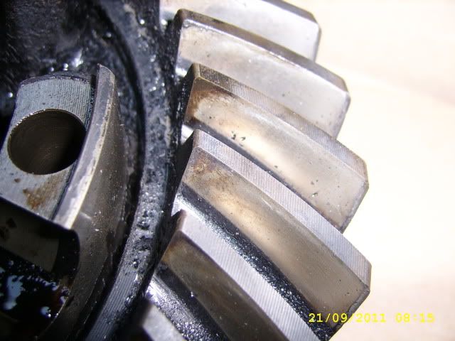

    Ето зъбите на короната

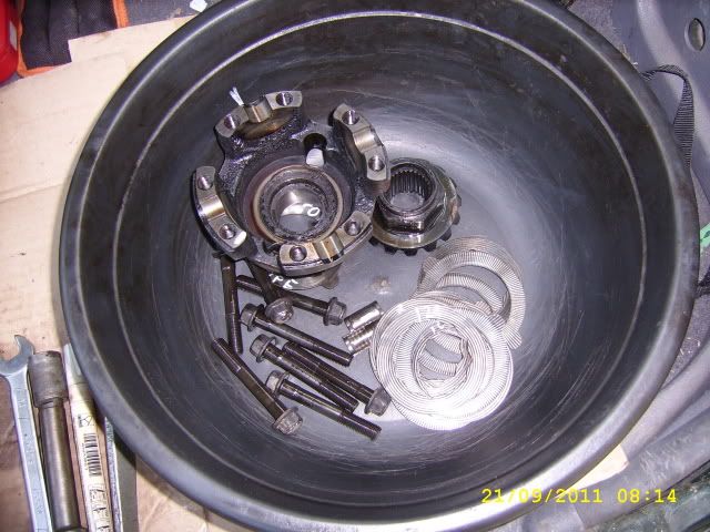

    Тези пластини
    са от тук

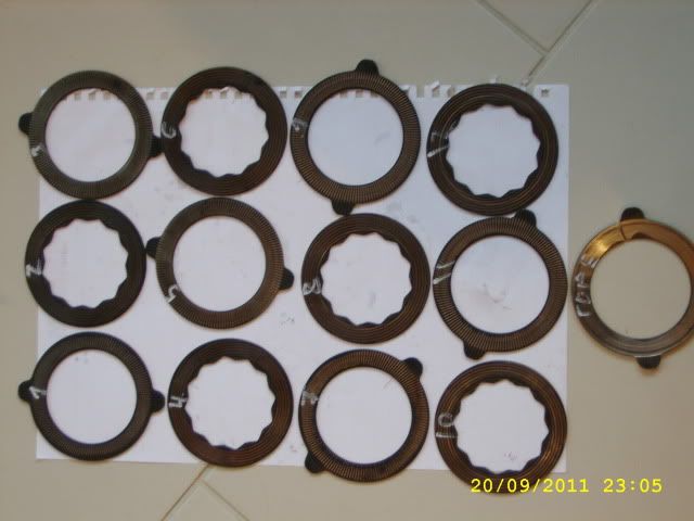

    а ето другите
    там се намира и тази

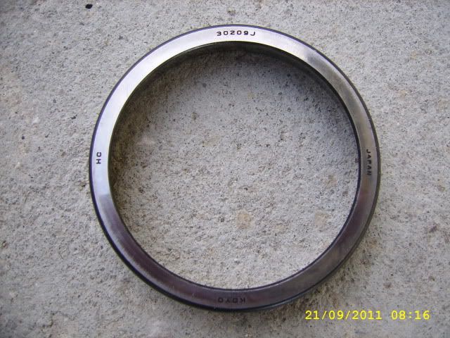

    ето и номера на лагера

      Колко литра масло събира моя диференциал?( С200 )Гледам в аутодата дават 2.8 литра, но там не е упоменато за кой става въпрос, а общо нещо.В мануала за Фронтиера за С200 го дават 1.3 литра. Може ли да е толкова голяма разликата???
      • От: Най после и аз да се похваля TERRANO 2
        Moже. Ако единия е LSD, а другия не - тия пластини все пак заемат някакво място. И корпуса е променен заради което.
        А побира... колкото налееш и започне да тече от пробката. После правиш едно кръгче, и ако има нужда - доливаш. 2 литра би трябвало да ти стигнат.
          Моят събра 1.5 литра.
            Моят пък глътна 3 литра като едното нищо и се оглеждаше за още.
            Така че приготви се за изненади. като започнеш да го пълниш

              Следва поставяне на ролките и новите ремъци. Всичко това се прави докато чакам двете пластини за LSD-то да дойдат. Поръчани са при Патролфен.

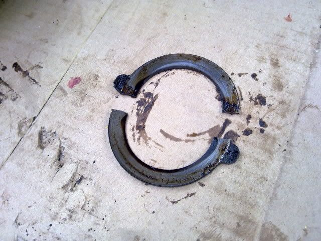

                    Днес поставих и втория амортесьор. Нещо обаче ми направи впечатление. На долния носач от задната страна има хваната една щанга(кръгла), която пък е хваната към рамата. Именно там има нещо, което аз наричам шайба. Тази шайба ми се струва скъсана. Така ли е?

                      Първоначално публикуван от damyan82 Преглед на мнение
                      Отпускаш торсионите, отвиваш голямата гайка на оста, после отвиваш двата болта към носача и издърпваш оста в носача, и после я сваляш. Очертаваш си мястото на шайбата. Избиваш остатъците от предната шайба, а ако и задната е за смяна - избиваш и тях. Правиш си нови "чашки" (някъде из форума бях пуснал чертеж), слагаш на мястото на старите и заваряваш с телоподаващо. Купуваш си оригинални тампони, оригинална втулка между тях, и ако и оста е наядена - нова ос. Големите гайки отзад на оста се стягат яката.
                      Чашките гният и се протъркват, а отвора по средата от кръгъл става елипсовиден, първо се протрива втулката, а после започва да се изяжда и оста, като в крайна сметка е възможно и да се счупи (пресен пример от вчера на тераното на познат на мой приятел).
                      Това беше единствената реално необходима интервенция (и то не на 100% необходима) по ходовата част на моето терано. Чашките се правят от стомана 20, или S355. Предната може да е по-дълбока от оригинално (моята е около 50% по-дълбока). Практически 1/3 от тампона влиза в нея след стягането. Това осигурява с една идея по-твърдо държане там, от което се подобрява пътното поведение при спиране (при спиране тампоните се спъхват и castor-а се променя, при което ако сходимостта не е както трябва или има хлабини по кормилните шанги, предницата леко дърпа нанякъде).
