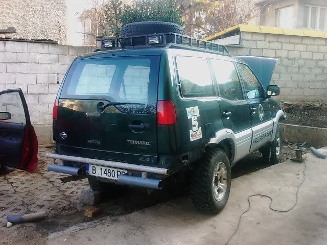

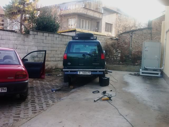

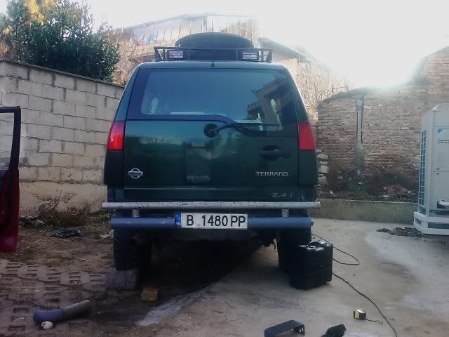

    Последно за отзад остава този варянт. От всичкото това мислене как да стане ме заболя главата. Вслушах се в съветите на колеги и мисля, че не е толкова грозно. Проблема със светлините, обаче си остава. И за отзад и отпрес си трябват мигачи.

        • От: Най после и аз да се похваля TERRANO 2
          Първоначално публикуван от veneli Преглед на мнение
          Тръбата на ауспуха отзад ми се вижда уязвима за черно,може да я изнесеш пред задна лява(така беше на моя като го взех)
          Според мен не е, поне аз по черно не съм имал проблем с ауспуха. Но и да има, проблема се решава с един теглич, който стои малко по-ниско или на нивото на тръбата.
            Ауспуха наистина изглежда една идея надолу. Имам някой идеи за него, но нека първо тръгне в движение, че има по-важни работи за оправяне.
