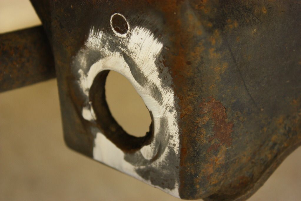

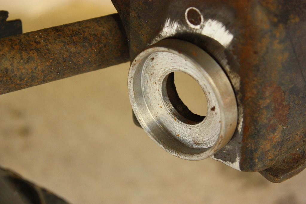

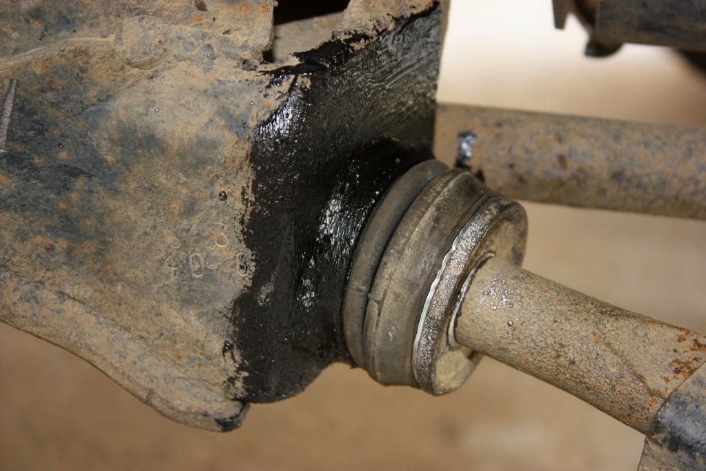

    Ето и какво сътворихме с моя заварчик днес. Сменихме само 2 чашки по една на страна. Тампоните, ще чакат доставка и заплата така, че за сега остават старите. Малко антикор и локтайт 8151 и съм готов.
    Левите елементи. С една идея по-зле от десните, но навреме хванати.
    А ито го и "майстора" (моя милост) .

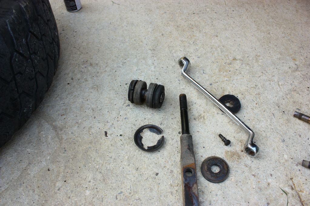

              Днес седнах и разгледах планката, която подготвих за паразитния хебел за усилка. Докато я гледам реших да я монтирам, но се оказа, че когато завия пръта на хебела опира в планката или накратко нещо съм я сгрешил.
              Докато гледам обаче забелязвам зверски чеп забит в маншона на биалетката. Докато го извадя установявам, че вече е тотално разбита и играе в носача.
              Та те нямат и 4000 км. как е възможно това? Сега, ще сменям тампоните на стабилизираща щанга и биалетки.
              Спарки няма ли начин да се смени щангата от терано 1 та да не ги копуваме тия биалетки?
              Как то бях писал по рано имам износване в носача там кадето влиза стержана на биалетката. Не може ли да се изработи някоя по дебела шайба с точен отвор и да се капне за носача та да не се мандахерца тая ми ти биалетка? То така монтирана скама всичките си тампони.

                  Нещо в цялата работа не ми харесва! Самата биалетка когато я погледнеш не стои перпендикулярна на носача а стои наклонена към щангата. Така ли е при вас? В зависимост накъде бутна щангата(бутам я защото са износени тампоните) едната мога да я направя перпендикулярна, но другата става много крива... Така леко наклонени ли стоят?
                  • От: Най после и аз да се похваля TERRANO 2
                    Не е проблем тоя наклон. Той се мени и с хода на очкачването, между другото.
                      А ти реши ли проблема с елипсата на долния носач?
                        Ъ? Аз проблем с елипси не съм имал.
                        А и биалетката трябва да се мандахерца. В смисъл, дъпката трянва да е достатъчно голяма, за да може жато стегнеш гайката до край, биалетката да може да се "къшчи", иначе ще се износи бързо, защото ще е под силно напрежение.
                          Явно съм се объркал. Друго ме светни. Има ли на носача обратно обърната шайба, която да подпира долният край на тампончето минаващо през стержана на биалетката? И ако да то тогава моята липсва. Отвора в носача точно "фи" ли е или е елипса?
                            Шайба има.
                            Отвора не знам какъв е, но няма логика да е елипса, защото като ходи окачването нагоре-надолу биалетката се "чекне" в 2 посоки - перпендикулярна и успоредна на носача. Едното е заради проманата в разстоянието между края на щангата и дупката а другото заради "сближаването и отдалечаването" на дупките на двата носача една спрямо друга.
