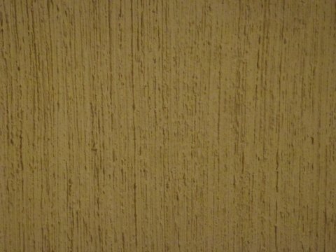

            За фибрите преценявай според "мърдането" на твоята основа. Според мен по-скоро ще трябват, най-малкото заради поемане-отдаване на естествената влага от конструкцията ти.Това може да го установиш с няколко гипсови маркера и да ги проследиш през времето.
            Като се наложиха при мен разни финишни поправки в кирпича, категорично се оказа че трябват-просто моята конструкция си има естествени леки движения в геометрията.
            Гладкост на финиша дори и без финна шпахловка не знам за какво ти е при такава къща-аз умишлено направих декоративен релеф при пребоядисването.В момента на този комп нямам конкретна снимка да покажа. Ся, ситуации разни, но си запазихме старите ковьорчета на подходящите места и контузени няма.
            Нещо подобно-това е от друг обект, аз си направих първо основата с един цвят , после релефа по-малък и с друг цвят през който прозира първият.

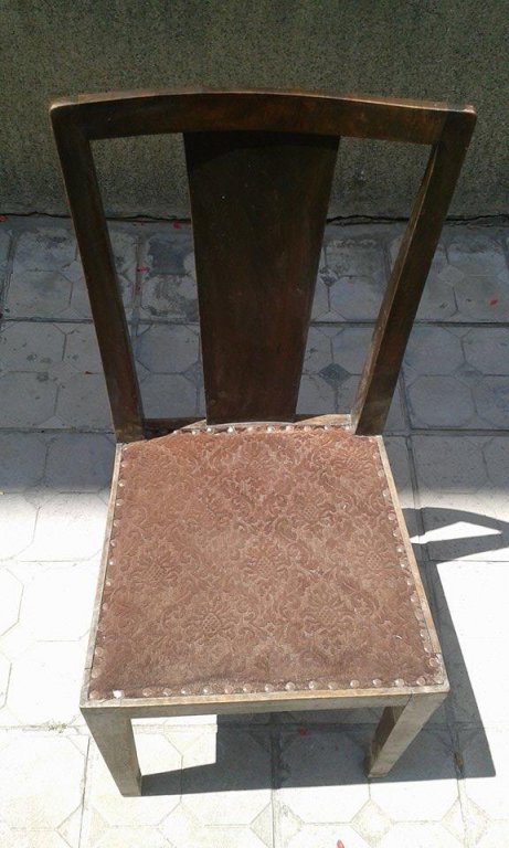

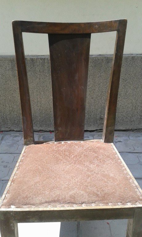

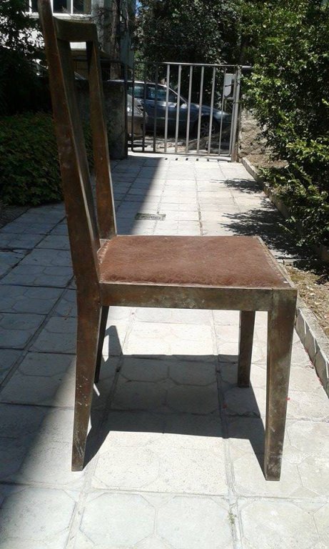

                Не точно тия дни, но ето снимки на онези столове, даже се оказа, че облегалките не са тапицирани.
ID:5670886 Натиснете снимката за да я уголемите
ID:5670887 Натиснете снимката за да я уголемите

                      Благодаря за снимките.
                      Мисля че столовета даже са хубави, но са си градска класика. Мисля че няма да ми се вържат с интериора в тази къща. Обзавеждането ще е по-спартанско.

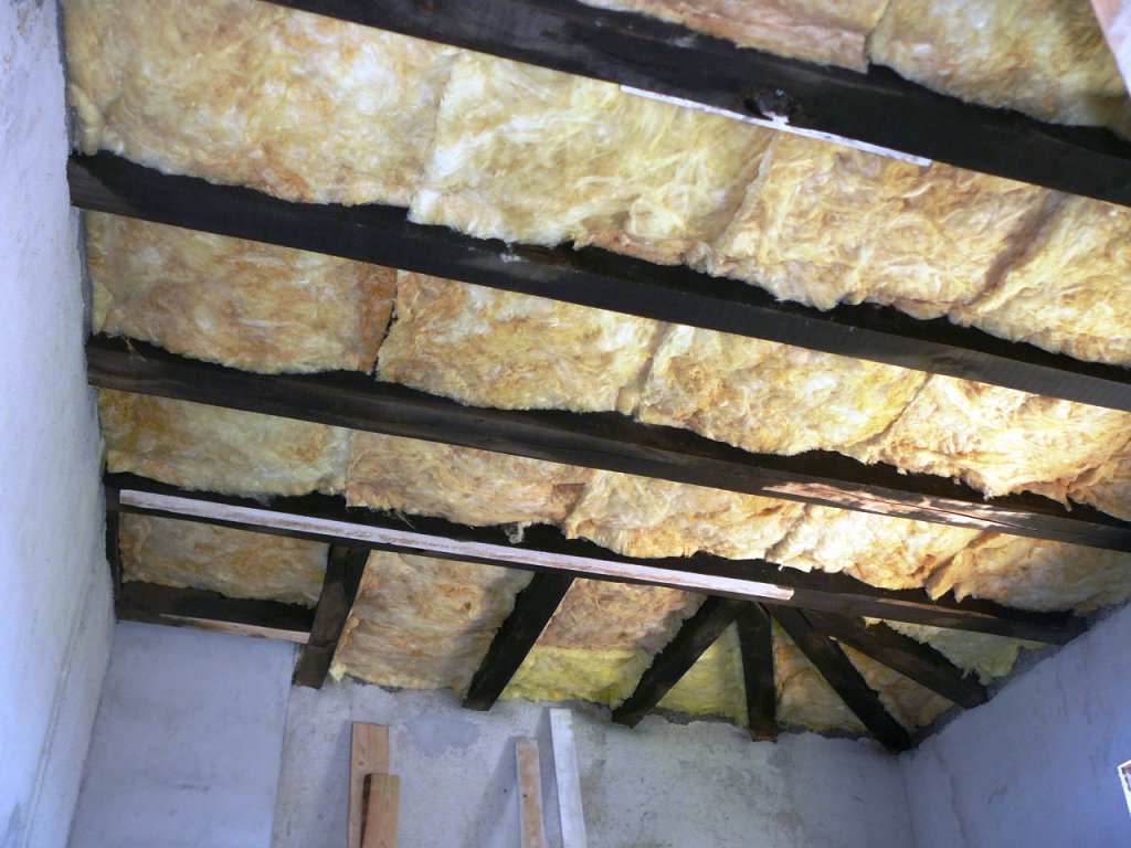

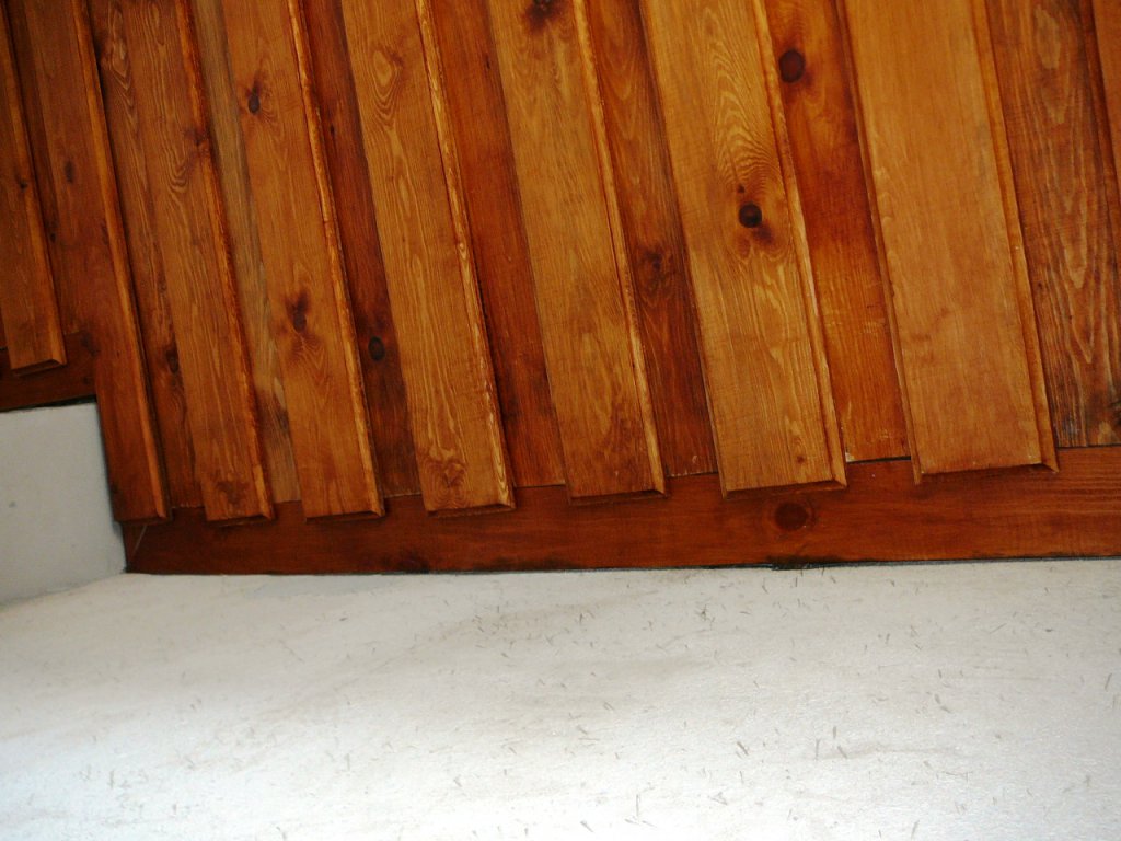

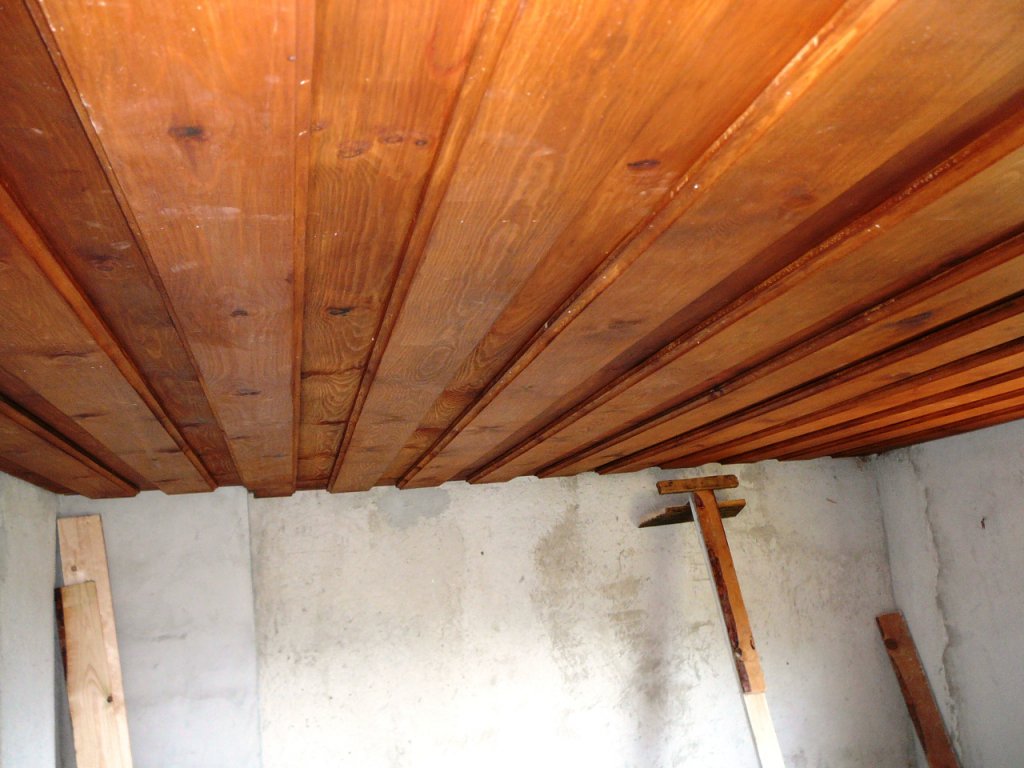

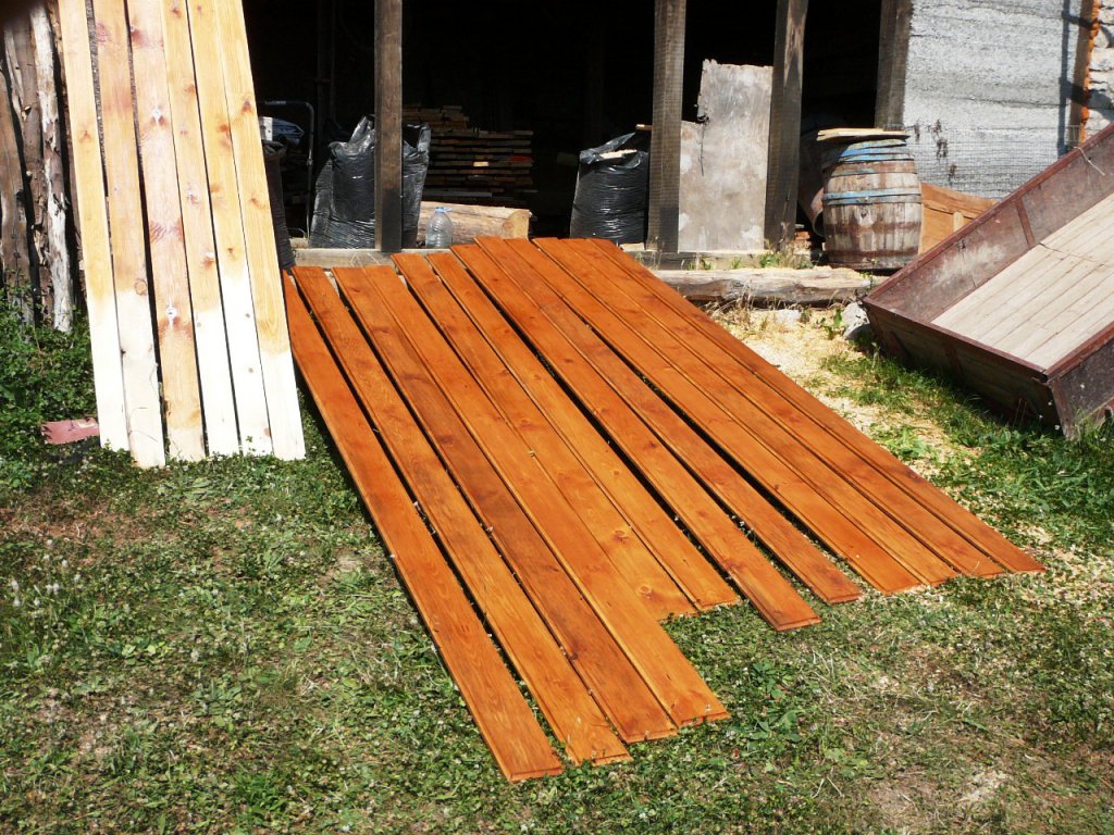

                              Още малко отхвърлена работа.
                              Тавана в една от стаите.
                              След ватата е опънато и покривно паропропускливо платно от нетъкан текстил.
                              Первазите ще се слагат след финната мазилка.
                              Покритието е на немската Алпина, от Практис. Маслено покритие на безирено-водна основа. Цвят Тик.
                              Остава повърхността с естествената си грапавина. Точно това което търсех.
                              От обратната страна дъските ги намазах с разтвор от син камък и борна киселина, с-у вредители, за собствено успокоение.
