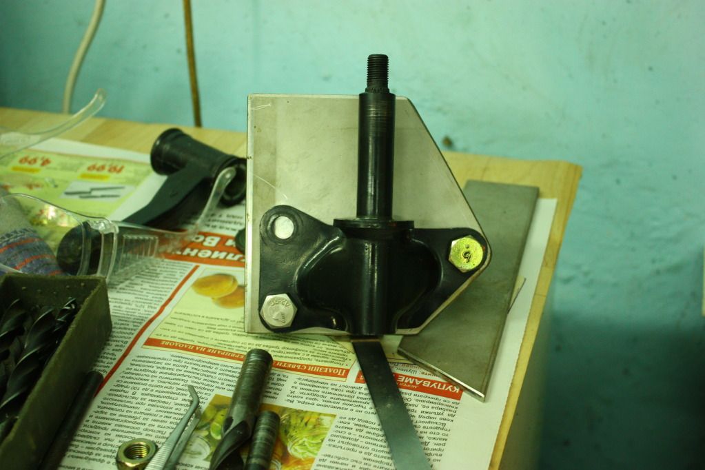

    Днес най-после имах възможност да поработя върху усилката. Матеряла е 5мм неръждаема ламарина. За сега имам само една снимка, но когато стане, ще пусна други.

      А защо не от цяло парче? Почти навсякъде могат да ти го сгънат.

        Дамянски...явно съм пропуснал нещо да прочета/пък и тия дни нещо не ми и остава много време за това/ ,та да попитам...
        Всъщност каква е идеята на това усилване???
        Какво точно се случва с хебела и защо се налага/ако се налага де.../?
        Единственото нещо което ми идва на акъла е...да се предпази от удар хебела при силно пресечена местност....

          накрадко идеята е вместо на три опрни точки да е на 4-ри,като по този начин оста няма да има странични ударни сили при по сериозен терен

            Хебела е слабоват. При лифт на окачването има навика да се гъне. Аз от много време умувам да направя същото, но все не стига време.
              Ами Спарки аз работя в голям завод в който не е трудно да се направят подобни маниполации, но питах тук там и не получих надежден отговор. Съгурен съм, че има някъде, но нямам време да се занимавам да ги търся. Имам добър заварчик особенно на "бяло" и не мисля, че ще има проблем ако е на заварка. Все пак е дебело 5 мм. Не мога да го направя красиво като това на калмини.
