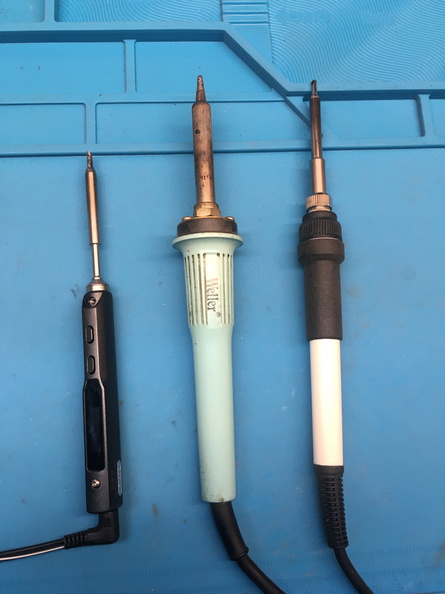

          Иначе пак по-горе в коментарите стана въпрос за ергономия и дръжки.
          На мен такива, каквито ползва Спарки например или вида от комплектите на Roninn са ми неудобни.
          Тоест тънки дръжки и малко разстояние между пръста и върха на човката.
          Може би е по-удобно за фини спойки, SMD компоненти и човек ако работи основно такава работа са ОК.
          Ако обаче ситуацията не е такава не виждам нищо удобно и универсално във формат тип "гредарски пирон".
          Е, вероятно е въпрос и на навик, продиктуван от нужда, каквато май аз нямам.
          Освен това при алуминиевите дръжки за T12/T15 в стремежа да вкарат накрайника по-навътре в човката предизвикват загряване накрая, при пръстите.
          Поне тази, която аз имах преди време загряваше и ми беше не само не-ергономична ами и неприятна за работа.
          Подарих я, независимо, че и аз бях дал за нея към 30$.
          Чиста преебавка, можеше дори да изкарам някой лев ако я бях "шитнал" в ебалника
          За мен най-удобна за работа си остава формата на велера, както и бялата китайска дръжка с T15 накрайник на фотката по-долу.
          Велер в такъв формат освен този LR-21 имам 12V и една разпояваща глава. Честно казано от нищо различно нямам нужда.
          Размерите на китайчето са ми на границата на приемливото. Няколко мм по-малко и става неудобно.
          Същият този Т12/Т15 накрайник в дръжките на Roninn - не!
          TS100 в ляво действително ми е крайно не-ергономичен но не мога да кажа точно защо.
          Не е заради разстоянието на ръката до спойката. Вероятно заради тънката и къса дръжка.

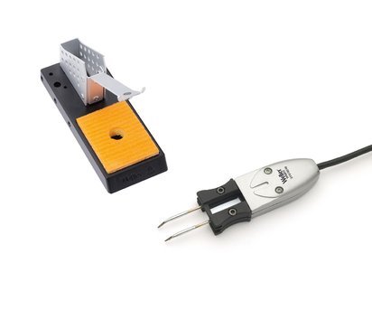

                          Купете си пинцети за разпояване. Представляват нещо като пинцета с два нагревателя и две човки. Няма по-лесен начин за демонтаж на двукраки SMD чаркове.
                          Съвсем примерна снимка:
