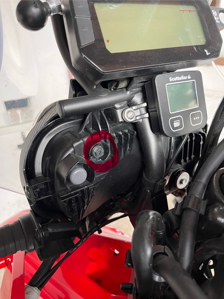

    Да разбирам ли че ЛЕД фара на CRF-a става само за пред кафето?
    Че имам някакви подобни наблюдения, само че от друга марка мотор, пак с ЛЕД
    На ЦРФ-а за проблема писах по-горе и се изразява в това, че идиотите са го лишили от възможност да се регулира.
    Иначе като няма никой на мотора и е на стойка свети сравнително добре.
    Като седне който и да е се вдига на височина и съвсем спира да е добре.
    Това е заради много мекото му окачване, което е фундаментален за модела проблем.
    Но във всички случаи петното, което прави е силно не-хомогенно и мен лично ако не друго ме дразни.
    А не съм дори дева
    Нищо общо с конвенционален фар.
    И на двете хонди е така.

      Не може - писах!
      CRF250 може, след това - не.
      Питах Бултрако - не знаят.
      "Докарайте го до сервиза да видим може ли" или нещо от сорта.
      Там където на предният модел има болт за реглаж тук няма нищо.
      П.С: И да може светлината е "нарисувана".
      Фенер като сложа петното е по-хомогенно.

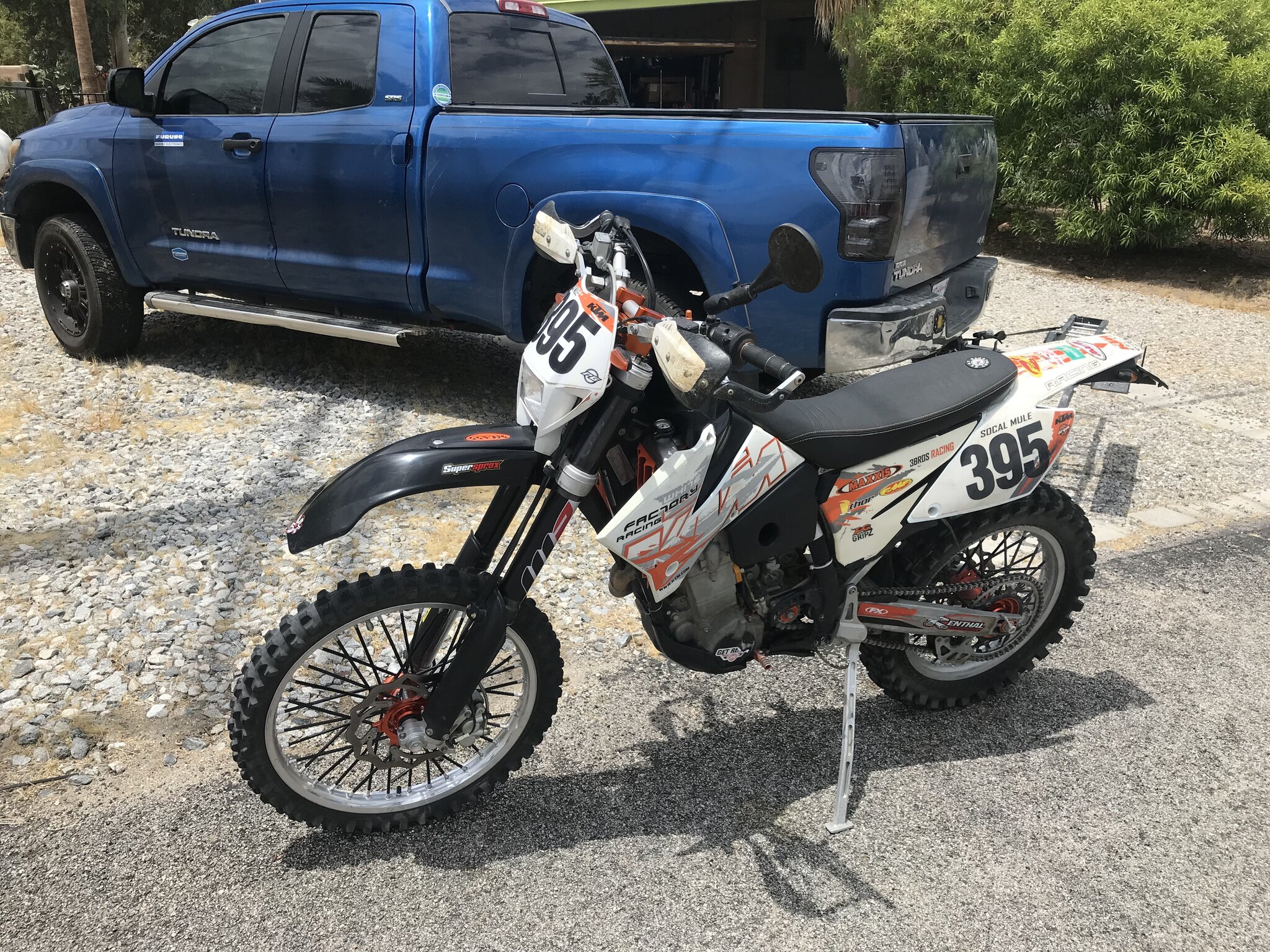

  • Аз на 15 годишен КТМ го играх тоя номер,фара му там колко да има фар,за светене дума да няма. Пернах му един скъп и нелегален и сега свети 3 пъти повече от колкото ми трябва в града.
    Тия неща с крушки не става,или иска цял фар от скъпите или пестиш ампери с ЛЕД крушка и набиваш допълнителни.

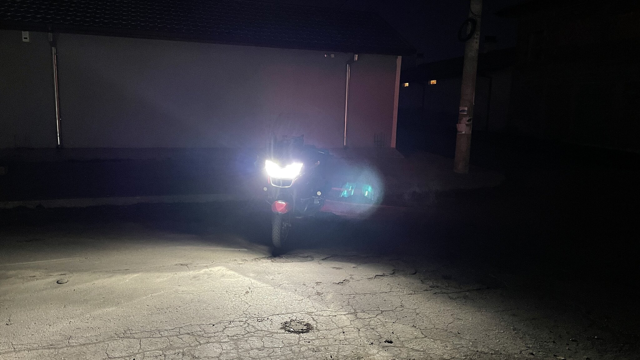

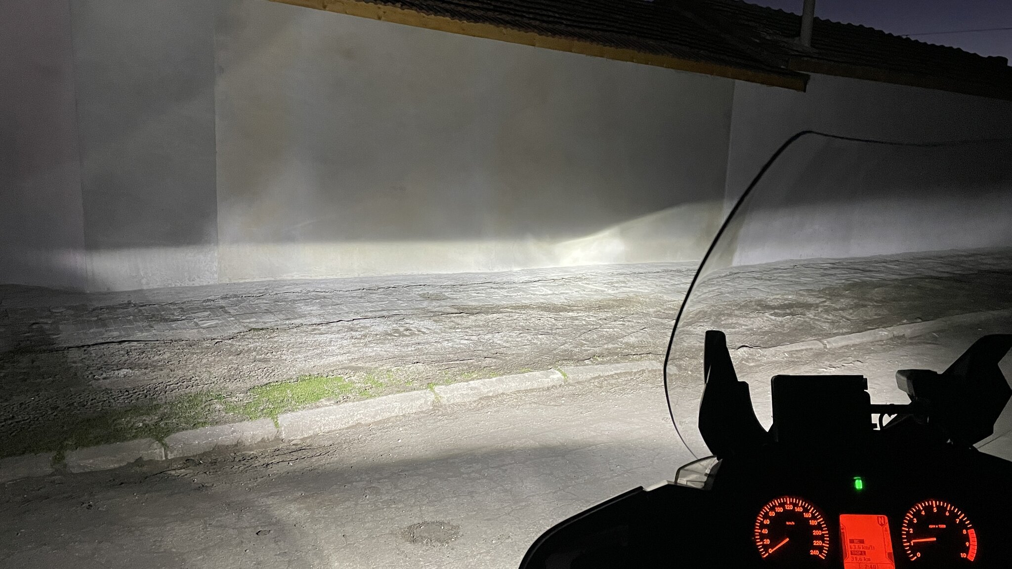

      110 кинта май беше,за тая цена му слагам Н7 ЛЕД крушки и 6 инча Аурора и свети си е такова майката……ако гледаме от финансова гледна точка,а не от мераклийска
  • Тест на Аурора ЛЕД,на тия малко им вярвам,че тормозя едни тела с години вече и не се дават,а какво е тормоз всеки си преценява.
    На снимката е 7 инча правоъгълни,на лодчица която прекоси едни 8300 мили от Аржентина през Панама до Калифорния или 3 месеца солена вода,после ги сложих на тавана на комбито за малко години,а в момента стоят резерва.
    Под задника на малките

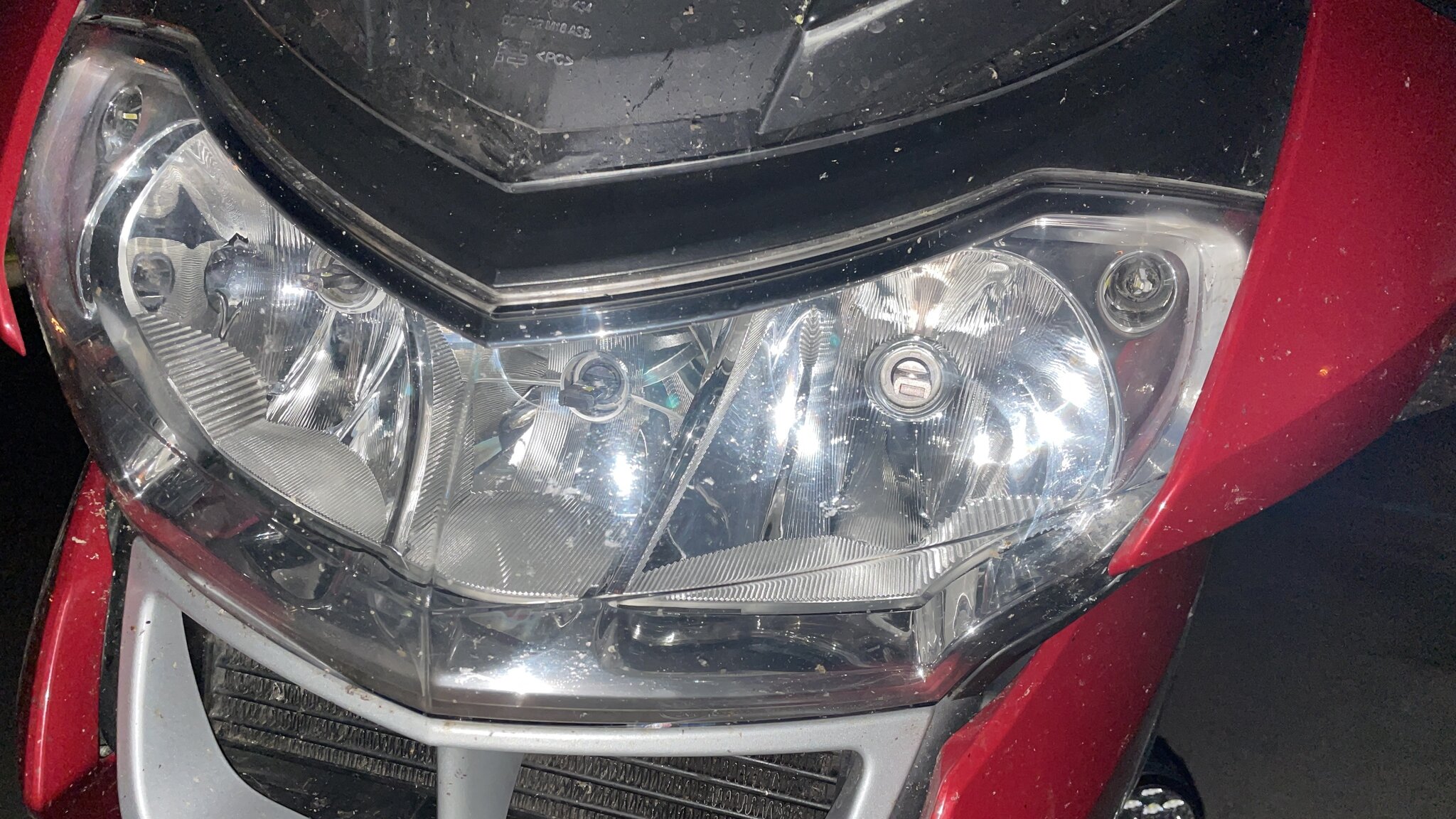

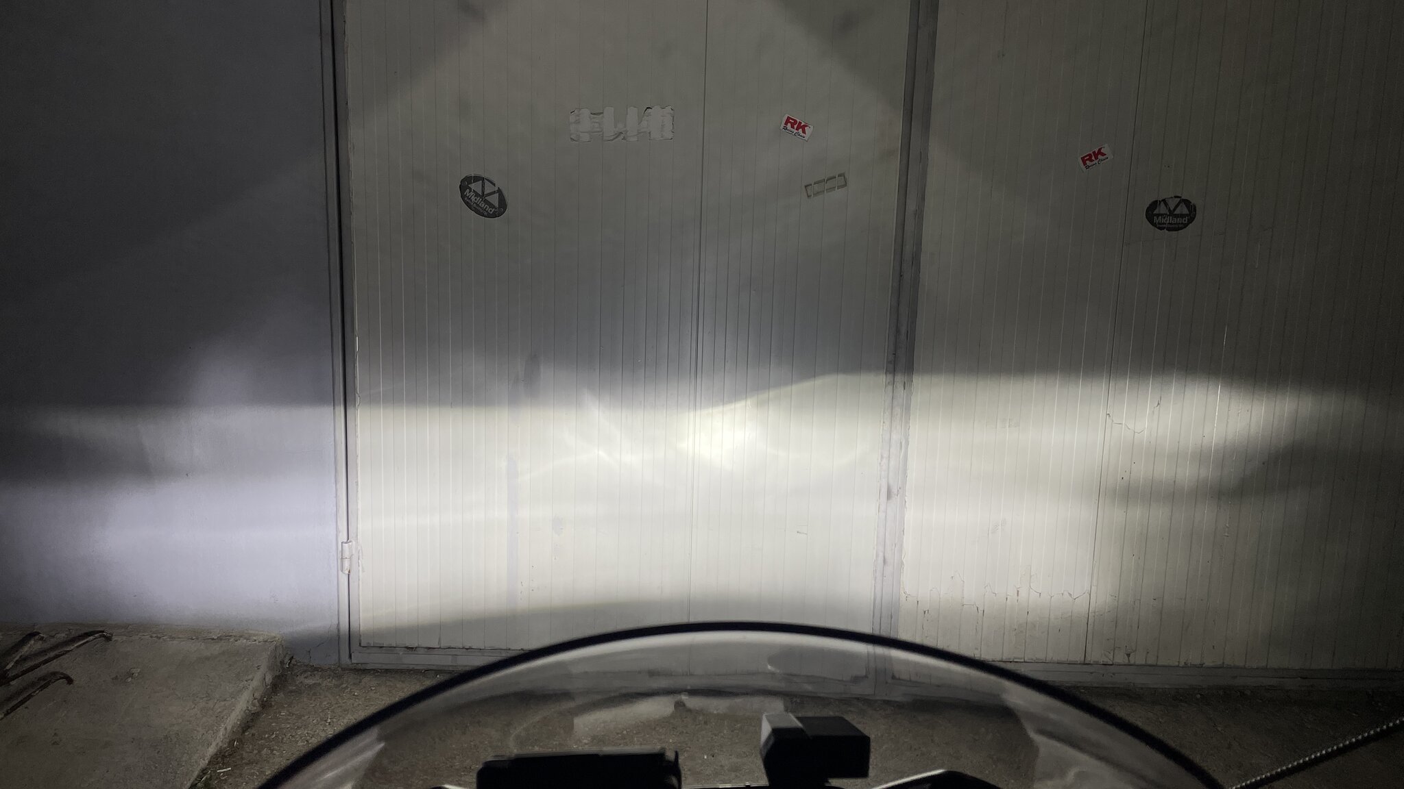

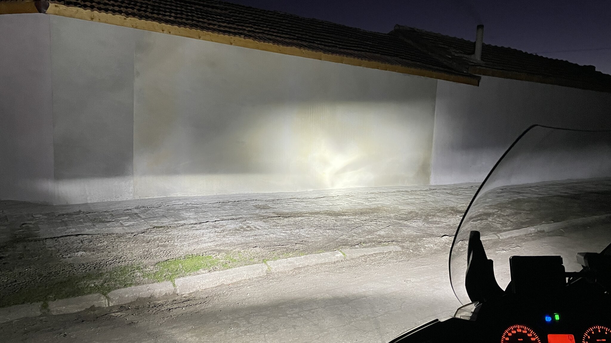

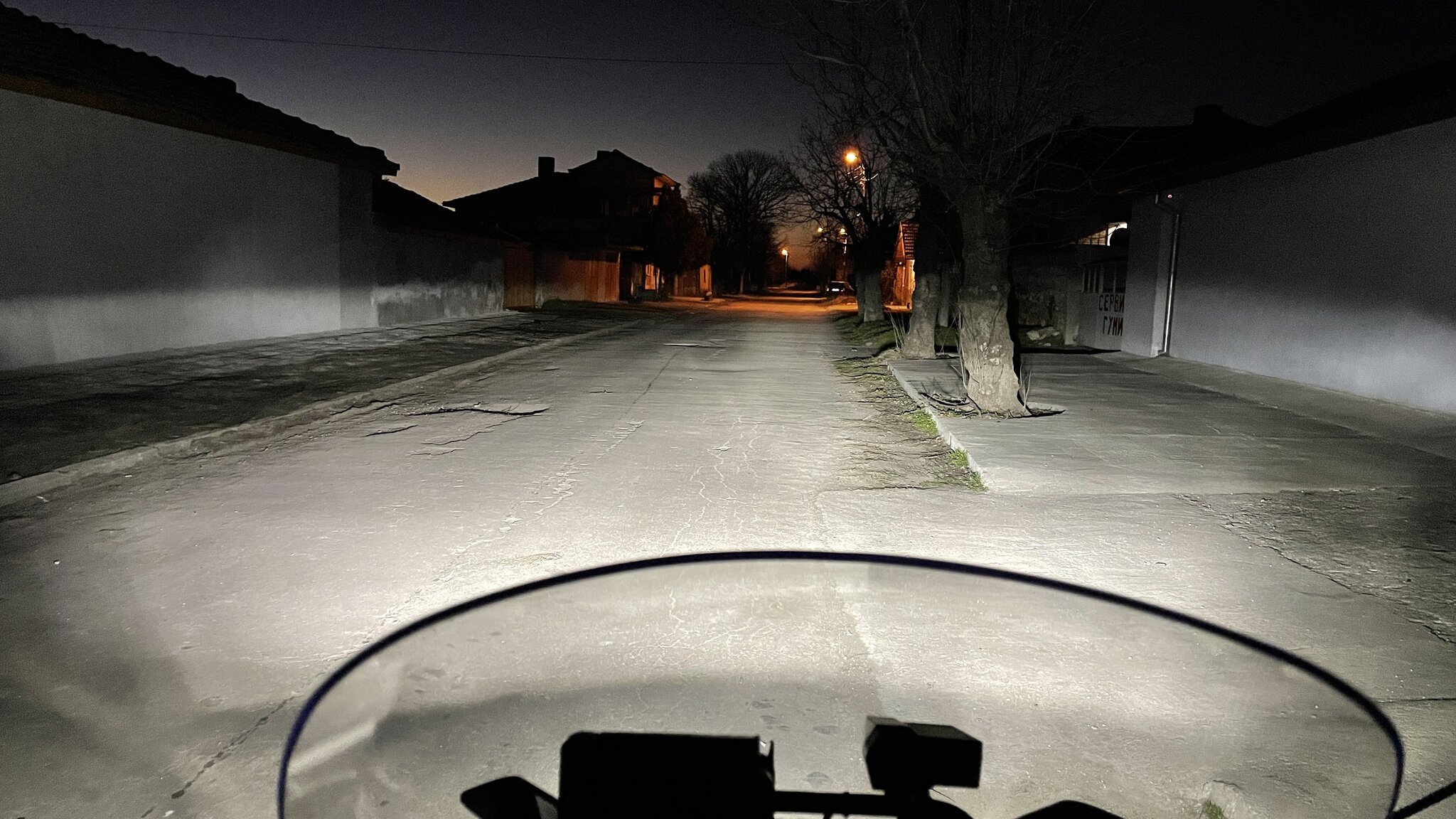

    • Или съм изкарал късмет , или съм изкарал истински късмет само със 1-2 грешни опита да стигна до тук.
      Това е личния ми мотор. Крушките са сложени края на 20г - началото на 21г. Минал съм със тях над 15000 км със сигурност
      Регулирането беше да завъртя правилно крушката
      Мотора е 2006 - фарове , рефлектори на 99,9% са оттогава

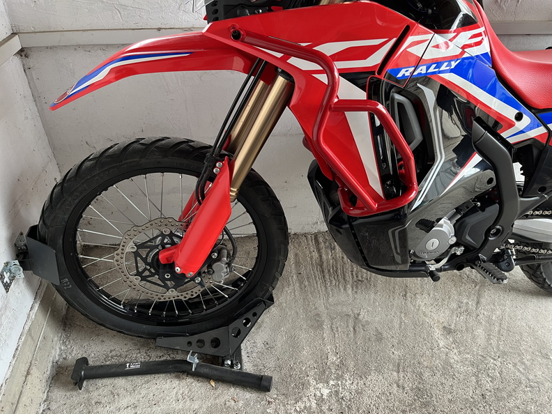

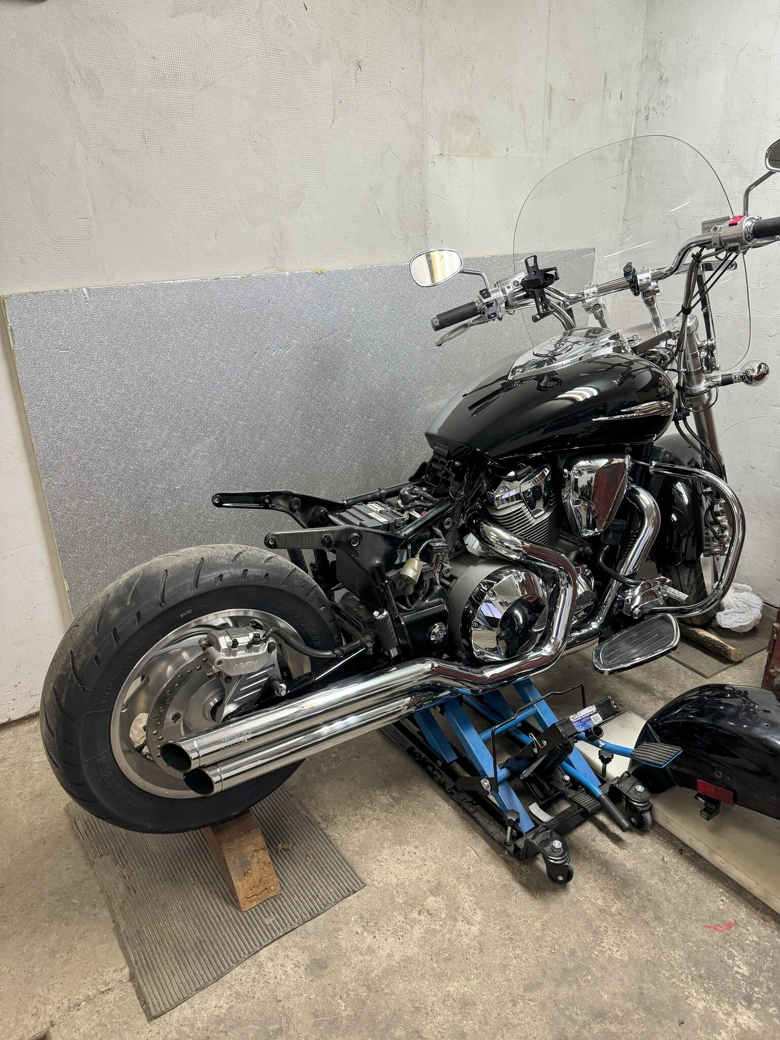

        • Стойката, която поръчах преди няколко седмици дойде.
          Както и се очакваше за да я ползвам с 21 цола търкала ще се наложи да удължа двете успоредни тръби на основата с около 10 санта.
          Засега импровизирах така но определено ще я върна в стоков вид и ще запазя подвижността.
          Така фиксирана не ме кефи, не и е такава идеята.
          Удобно е за мотори само с пачи крак.
          Държи мотора сравнително устойчиво изправен.
          За мен е много ОК понеже така се пести място.
          Без нея подлагам трупче под пачият крак за да постигна същия ефект.
          За 30 евро съм доволен въпреки разправиите по модификациите около нея.
          Има такива, на които не трябва да се прави нищо но са 2 пъти по-скъпи от въпросната.
          Та накратко - добре похарчени 70лв
          Са в субота ще лъсна дисковете, че е срамота да седят такива
          Враг усраине

            • Монтирах страничните ролбари.
              С леко противоречиви впечатления от резултата.
              Много точно паснаха, прецизно направени и проектирани.
              И реално ще свържат работа при падане и съответно вдигане.
              Обаче…
              Още барем 5 кила отгоре.
              Не съм мерил, вероятно и повече.
              После правят по-сложно разсъбличането от пластмасите при нужда.
              В полеви условия почти обречена кауза.
              И цената - скъпо, например китайците за Бенели искат точно 1/2 от цената за абсолютно същият детайл.
              Нема какво да се оплаквам, доброволно ги поставих. к’вото такова.
              Добра новина около регулирането на фара.
              Има един болт в нищото, който просто няма за какво друго да бъде.
              Не знам как до сега не ми е хрумнало, че е за тая работа.
              Ами вече поне свети на пътя а не помага на ПВО-то.
              Лед бара, който купих също ще бъде качен на борда, въпреки горното.
