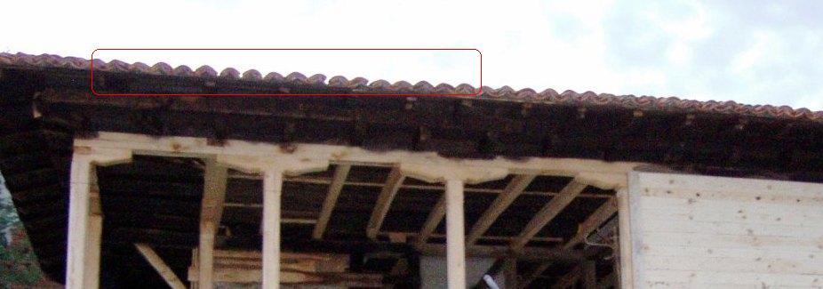

          Няма коментар за керемидите?
              какво да им коментираме на керемидите?
              Единствено за фасон. Без основа, само на тях(тези) не може да се разчита, ако искаш да спиш спокойно.
              Сега като се качвам по покрива, гледам само за една зима, повърхноста на някои се е разпрашила. А всички минаха няколко пъти през ръцете ми, демек, няколко пъти съм ги отсял.
              Ти каза, че можеби ще си купуваш нови керемиди. Не знам за марките, но има едни цигли, много наподобяват по вид турски керемиди, улей-капак в едно. Стоят добре и не дразнят окото за такъв тип къщи. За качеството, не знам.

                              Керемидите отгоре са ти супер. Не се притеснявай че изглеждат като разпрашени. Имам сстара къща покрита с такива и доста години нямаше проблеми с течове. Сега я препокривам с цигли, понеже са се свлекли и не се застъпват. Дядо ми на село преди 10-тина години препокрива къщата с такива керемиди и ги лепи с кал. И аз си мислех на старата къща да не махам тези керемиди, но е голяма хамалогия да бъркам кал и да пререждам. Проблема е че не може да се ходи по тях. Есента се пробвах да наредя видимо разместени керемиди и счупих още толкова. В последствие се наложи целите редове да махна докато стигна до изместените. Ако разполагаш с повече средства, може да ги лепиш с хоросан, както към дъските, така и на горните затварящите. Все пак е добре да залепиш долните с кал към дъските.
                              • От: "Къщата"
                                Ами, ти си го казал за керемидите, почти всичко.
                                Само да добавя. Керемиди от покрив с подходящ наклон няма са се свлекат, или поне няма да е лесно. Навсякъде, където гледам, са наредени само на рехави ластари, и пак си седят. Но, до мене има една отремонтирана плевня с по-големи наклони, ела да видиш какво става
                                Сега, аз съм ги редил на около 20градусов наклон, в-у битум с посипка. Като гледам, не са мръднали зимата. Имам чувството, обаче, че сега като ковах, от вибрациите малко се размърдаха на едно място, но не съм сигурен. Както и да е, аз нареденото искам да го пренаредя, защото пак слушах съвети от неуки хора и има неща които не харесвам. Казаха ми, да слагам по-широките, отдолу за улеи, а по-тесните за капаци. Да но сега като ги погледнеш, седят като рехави зъби в устата на някоя баба. Може да се види на снимките, където се вижда ръба на стрехата. Може да ви се струва нищо, ама мен ме дразни, не се прави така!
