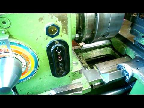

                Един проблем се появи след свалянето/слагането на шайбата и смазването на лагера.Проблема е виещ/бучащ непостоянен звук .Първо мислех,че ремъка буксува,но сега сложих 2 ремъка и виенето остана.Преди свалянето на шайбата над вигателя нямаше такова виене.От какво може да се е появил? Шайбата я набих с чук обратно на оста.Възможно ли е да съм изместил ротора или да съм повредил някой лагер на двигателя? Направих клип,на който в началото при усилен звук се чува горе долу добре въпросното виене.

                  Лагер при набиване на шайбата едва ли си счупил, но виж отсрещния капак на електромотора да не си го избушил. Да не се е пукнало някое от трите ушета.

                      Нищо нередно не чувам за серията С-,всички са шумни,виж за СУ-шумът е в пъти повече от нормален.
                      Този пулсиращият звук(ако за него става дума) е от ремъците,като "стоплят" млъква.И при мен го има в студеното,след десетина минути млъква и се работи на спокойствие.
                      Както спомена колегата,има вариянт да си изместил ротора при набиването и дано няма последствия по капаците.Махни ремъците и завърти ротора на ръка,не трябва да затяга,ако е така трябва да чукнеш ротора от другата страна докато тръгне плавно без задържане.
                      P.S.Сложи си и другите два ремъка,при системно натоварване се разхлабват и буксуват.И аз получих машината със два,след няколко опъвания ми писна и си взех комлект от 5бр.
                      Шайба се поставя по следният начин,пъхаш я във фурната на 180-200гр поне за час,след това само я нахлузваш на ротора.Фурната трябва да е наблизо...

                          Явно не чувате звука , за когото говоря.Ако гледате видеото от лаптоп не се чува.И на моя лаптоп не се чува бученето,защото говорителите му не възпроизвеждат ниски честоти,а звука е басов,бучащ.От РС-то през колонките се чува по-ясно.Иначе ,че е шумен е ясно.И преди беше шумен,но бученето го нямаше.Толкова е силно,че усещам резонанс в нониуса на напречното подаване по време на работа.Не е като да не се забелязва.Ще опитам да дръпна рязко напред ротора чрез шайбата и дано се оправи .

                              Ако случайно решиш да си сложиш ремъците по местата, за да са съосни между горната и долната шайба, може и да изчезне звука.
                              На горната шайба са ти на първи и трети канал, а на долната шайба...на първи канал няма никой-сложил си ги на втори и трети.
