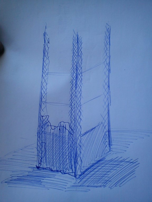

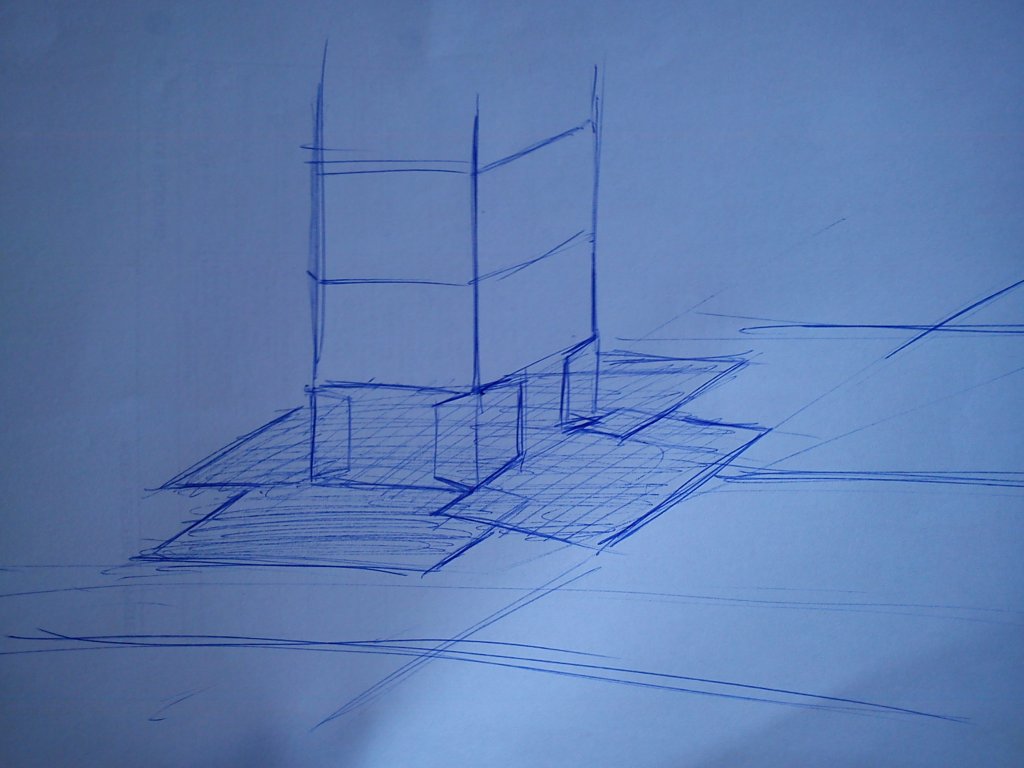

            • От: "Къщата"
              Зидаш си комина с каквито там тела решиш. Изрязваш колкото се може по-плътна дупка в сачака или дъските и си го продължаваш, колкото искаш да ти е висок.
              Ще прорежеш (искаш или не) и дупка в битумната мембрана.
              Изрязваш си и си лепиш "вертикали" от същата тази мембрана. На комина верикално, да хваща поне 20 см.
              Ако трябва, намажи едни 20-30 см от комина в долната му част, където излиза от покрива с някаква битумна емулсия, за по-добро залепване на мембраната.
              На схемата съм скицирал, как точно трябва да се разположат и залепят четирите парчета.
              Хоризонтално, мембраната е върху основната на покрива, но се залепва върху основната и краищата внимателно се "заваряват".

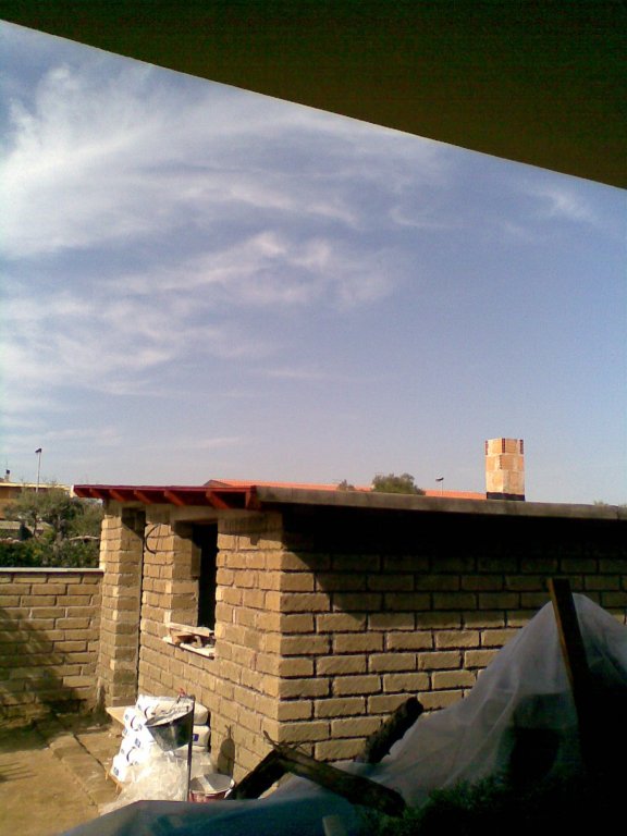

              • От: "Къщата"

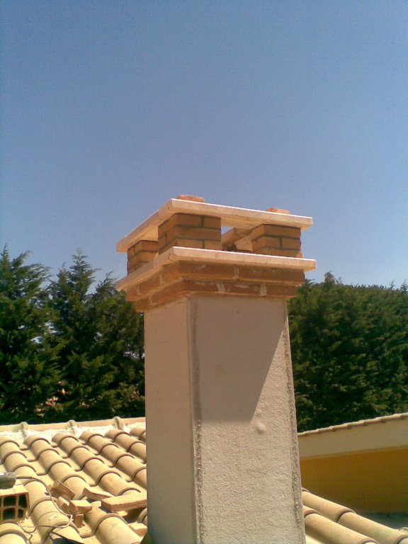

                Ето няколко снимки от комини, които съм правил за идея.
                На тази снимка се виждат залепените вертикали от воалит на иззидания и облечен с тухли комин.
                Само че, воалита не е опесъчен. В такъв случай, загрявах повърхностно с горелката и мятах една -две шепи пясък, за да имитират посипка.
                Въпреки че, и без тази операция, не ми се е случвало мазилката да напука или отлепи.

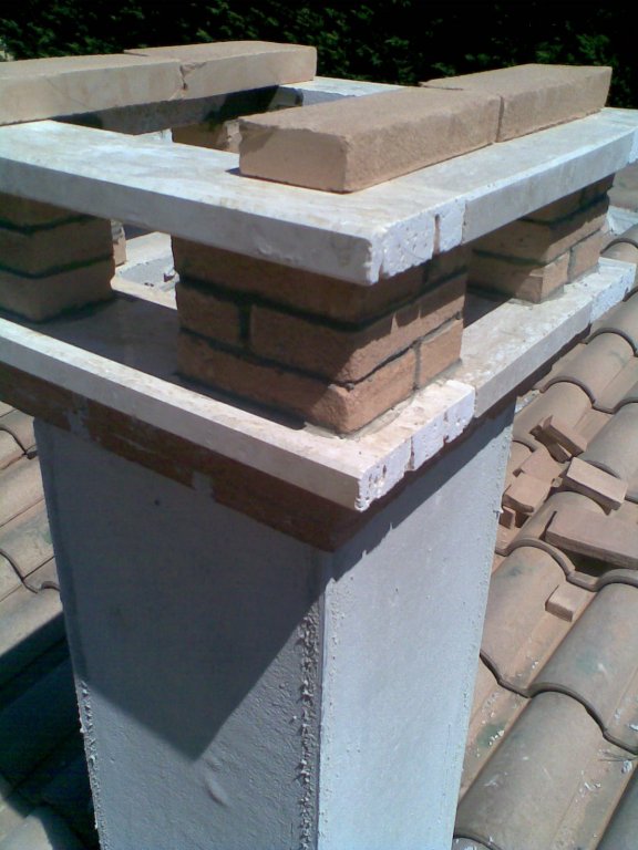

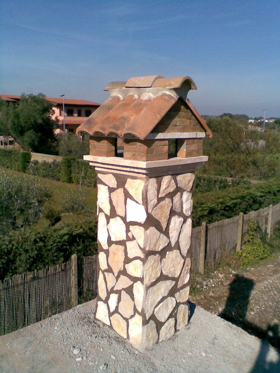

                Ето един комин, измазан грубо (на хастар) с машинна мазилка и ъгли от поцинкована ламарина:
ID:5502717 Натиснете снимката за да я уголемите

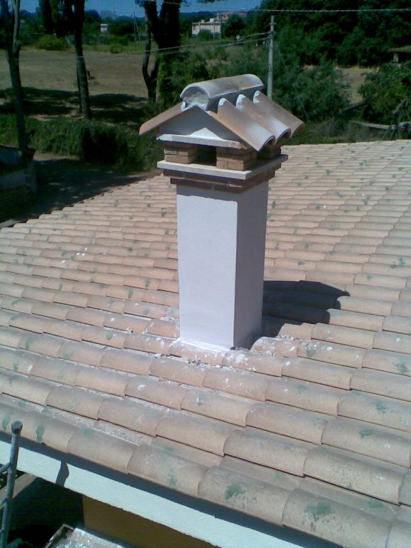

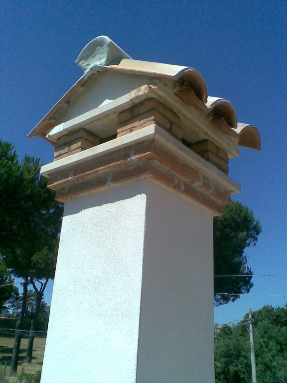

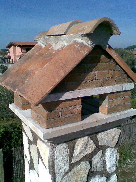

                Ето и други, както и на същия , изпердашен:
ID:5502722 Натиснете снимката за да я уголемите
ID:5502721 Натиснете снимката за да я уголемите
ID:5502720 Натиснете снимката за да я уголемите
                Забележи, че никъде няма комин с обшивка от ламарина.
                Защо ли?

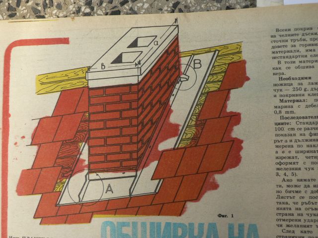

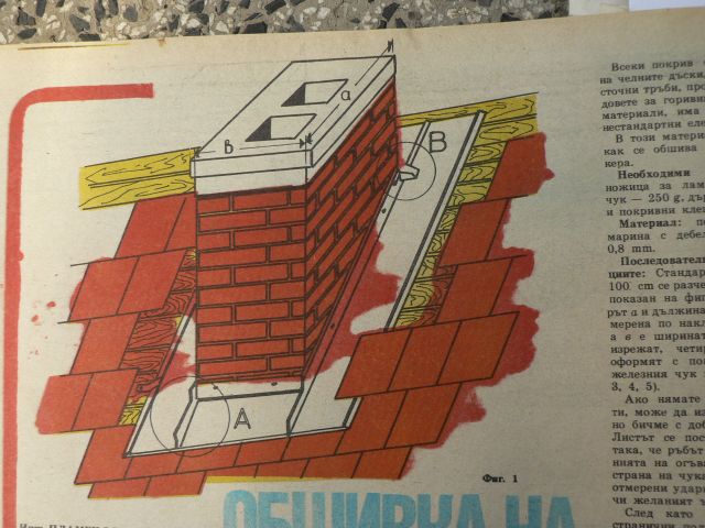

                        Значи, типовата ламаринена обшивка на комин е това:/не само в България-Ако се разгледат решения на Велукс ,или модерните вентилируеми покривни системи и прочие,принципа е същият като схемата,но може да се види и не с ламарина , а гофрирани самозалепващи ленти/.
                        Идеята е ,водата сливаща се отгоре и отстрани на комина по ската,да се излива от долната част/в случая към дет. "А"/,върху покритието .При завършено покритие с керемиди само тя се вижда отдолу и вертикалите.Виждат се и зъбчетата на края на ламарината,за да се образува улей вляво и вдясно по наклона.
                        При твоята схема,няма подобно отвеждане ,а се разчита на идеалното уплътняване керемида- комин/с какво?/, или целта е водата да се вкара под керемидата върху рулона с посипката?
                        Иначе можем да заваряваме и в България,но искаме да знаем пътя на водата.
