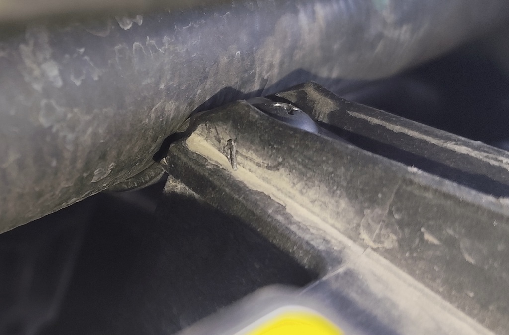

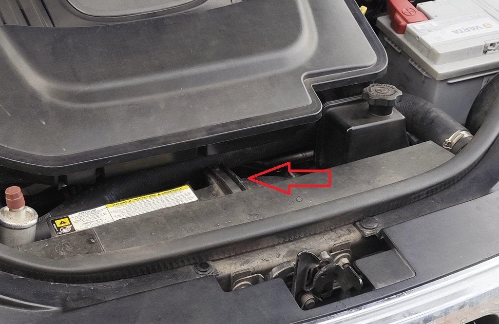

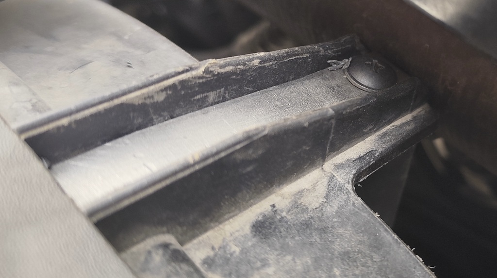

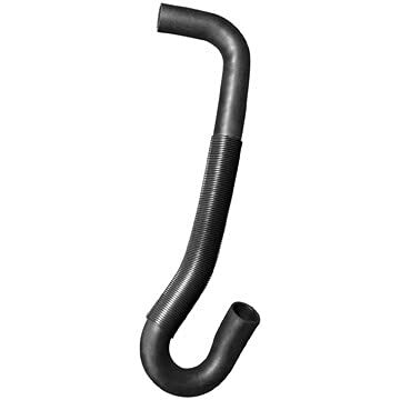

    • ..и докато чакам фара, въпреки "прекрасното" време днес на село, свърших нещо дребно, дето отдавна исках.
      За който не знае, радиатора на тия возила е хоризонтален - с казанчета отляво и отдясно. Входа и изхода на водната помпа са така сгласени, че горния маркуч тръгва от лявото казанче, минава по дължината на целия радиатор чак до дясното, и там прави 180 градусов завой за да се закачи за помпата. Представлява това:
Прегледи:665
      Това нещо, пълно с антифриз, тежи доволно. Като е загряла колата е и твърдо. Понеже го сменях 2 пъти с 2 различни марки, единия пропадаше в единия край докато е студена, другия (сегашния) малко по малко пропадна и си седеше долу при всякакви режими, съответно опираше в тръбите на климатика, минаващи зад него.
      В следващия модел някой се е сетил че това нее много ОК, и маркуча вече си върви със поддържаща скоба по средата, но на WK1 такава няма, нито има място за поставянето и. Съответно трябваше побългаряване.
      3мм дебела, 16мм широка неръждаема шина, малко "баене" с чука, и стъкмих това. На първо четене си върши работата както се очаква, маркуча си стои горе, на разстояние над сантиматър е от тръбите на климатика и всичко останало.

      На хидравличния вентиулатор отгоре има харно каналче, широко 17мм, дупка в предния край, където да се закеркенечи шината така че да не мърда, а в задния край е удобно за болтче като на снимката. Болтчето нищо не носи, само крепи шината да не се измъкне. Шината навътре е оформена като кука, обхваща около 60-70% от маркуча.
      На първо четене - прави каквото исках от нея. Дано няма грижи, но най-много да се наложи да подложа някое гофре между метала у маркуча.
      • sparkybg
        sparkybg коментира
        Зависи от куп неща, включително от това дали е на слънце или не. В тих облачен ден или на сянка са вднакви.
        И пак, няма НИКАКЪВ смисъл да сеавняваш с друго возило, даже да в със същия мотор, а ако е и с различен съвсем никакъв. Даъчик премествн с една педя и вече не е същото.

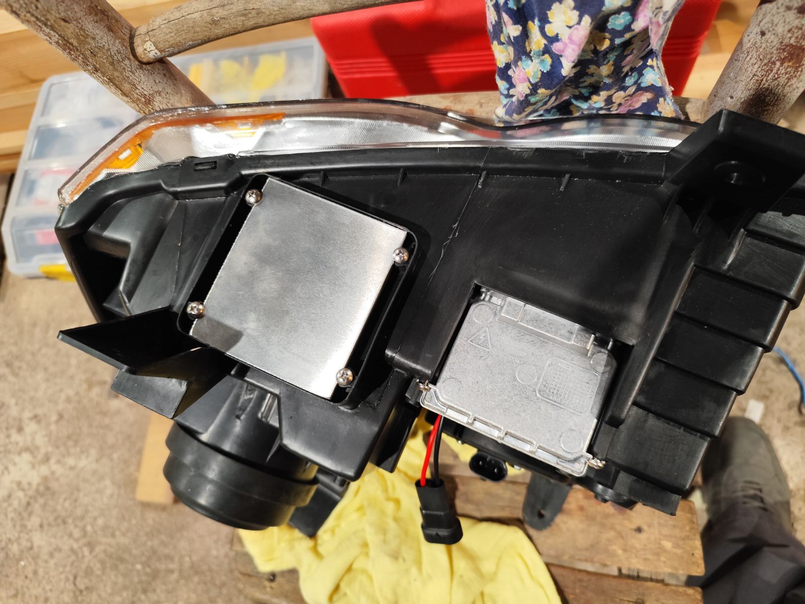

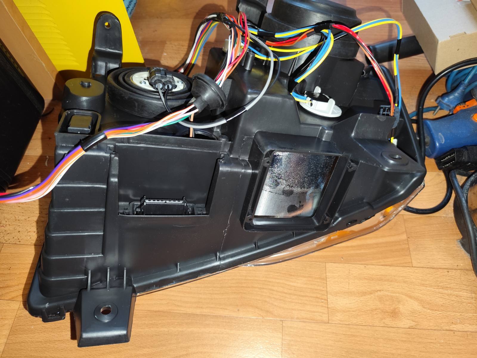

      • Чудесата нямат край - десния фар дойде днес. Даже са наваксали 2 дни. Няма да скучая покрай почивните дни.
        Десния има място и за модула за управление и ако го няма е отворена дупка към вътрешностите на фара. Ще трябва да му измисля капаче. Поне е квадратно де - ако го беше правил някой по-пресен "дизайнер", можеше и да не е.

            • Да, нямаш дупка. На нейно място има механизъм за реглаж с отвертка. Ама той се маха и там се слага моторчето. Моторчето мести вътре рефлектора, барабар с крушките. Поне при ксеноновия вариант е така.
