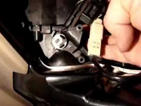

                            След малко по-внимателно четене със сигурност установих, че проблема не е в клапата. Противно на почти общото мнение, на което робуваме, цялата беля става след като се счупи ограничителния чоп, който е на оста, предаваща движението от моторчето към клапата. Колкото и здраво да е направена тя няма как да издържи на могъщия въртящ момент, ако го няма този чоп. Ето снимка на оста. Ясно се виждаше къде е бил този чоп. Пробил съм отвор на това място. Там ще завия винт, който да служи за ограничител:
                            Винта е за пластмаса с диаметър 2.5 мм. Изпилих малко главата, за да ляга добре на ограничаващите "гърбици":
                            Дунапрена на клапата съвсем беше сдал багажа. Почистих я добре:
                            Изрязах и залепих нов от 2-те страни:
                            Монтирах всичко отново. Не съм "ремонтирал" предишният ремонт на клапата (леглото на оста). Нужно е голямо услие, за да превърти в нея оста и това се е получавало, следствие на липсващият ограничител.
                            Ето колко се движи клапата и как ограничителя се "грижи" да не превърта нищо:
                            Второто важно нещо, което не бива да се пропуска е калибрирането веднага след монтажа. Ето как става:
                            1. Дава се на контакт и лявото копче се слага на AUTO. Изчаква се малко да се понагласи режима на климатроника. Изключва се от контакт.
                            2. В коша на двигателя се отваря кутията с бушоните. Вади се номер 15, от яките, 50 амперови бушони. Може да се откачи и акумулатора, но с бушона е по-интелигентно:
                            3. Сега е добре да се монтира клапата. Можеше и преди това, но аз го направих 2 пъти - единият път само оста с клапата (след което направих калибровка, просто за да видя резултата), вторият - монтирах всичко, както си му е редът.
                            4. След като всичко е вързано се слага бушонът и се дава на контакт. Изчаква се минимум 2 минути, като през това време не се пипа нищо. Ето как изглежда калибрирането и как трябва да изглежда нормалната работа на тази клапа отвън:
                            Сега всичко работи както трябва. Успех на тези, които ще тръгнат по този път!
