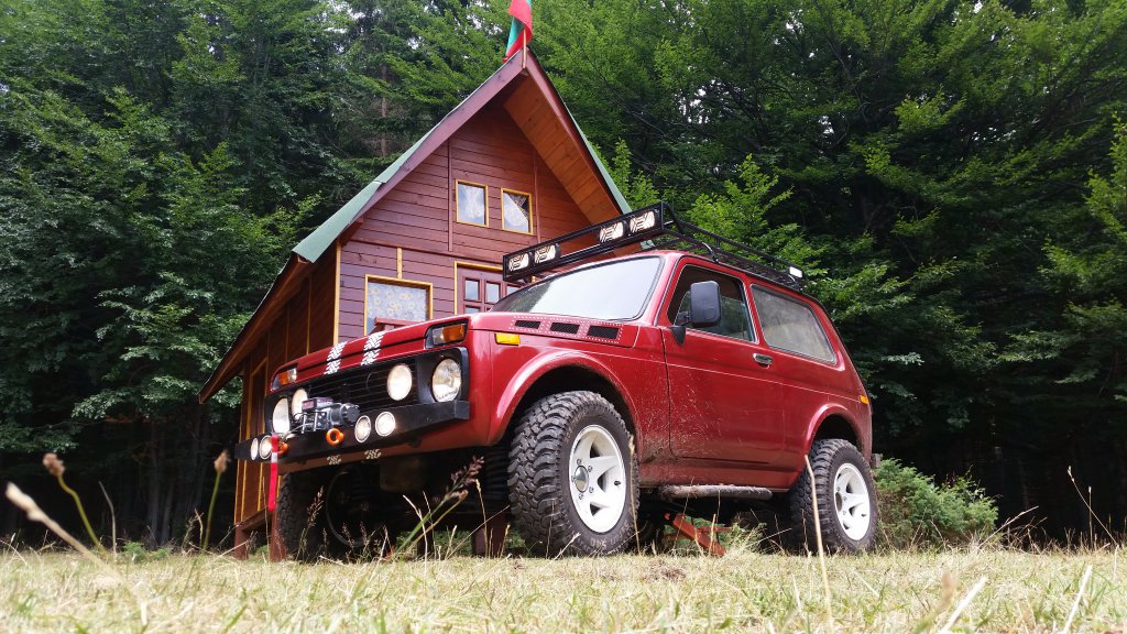

      • Здрасти колега,
        Генератора е от голфче, с преработена стоика към двигателя. При пълно натоварване от към консуматори поддържа 12.4v. За сметка на това нивичката е оборудвана и с втори допълнителен тягов акомулатор с цел гарантиране на дълги нощни преходи или лагеруване.
        Досега е минала около 400км пресечени терени, офроуд разходки и експедиции, проблем с клиренса не е имала нито веднъж, но за сметка на това проблем създава чупенето на задния мост. Заради ЕТ-то на джантите и размера на гумите, на моменти има съприкосновение между задна лява гума и калника. Но само чакам зимния период за да се преработи основни задното окачване. За момента програмата е силно натоварена и не ми се иска да я спирам от движение дори и за седмица... Като цяло списъка с промени и подобрения набъбва, но всичко това ще стане около ноември месец. До кологата Ivan_, гумите се представят страхотно... на една от разходките с още няколко джипа доста по висока категория, бих казал, че нивичката се представи най-добре от всички в дълбоката кал... От части го отдавам и на теглото разбира се. Гумите са руски и спрямо регенератите теглото им е на половина, нещо наистина важно за цялата система на задвижването на колелата на нивата.Натиснете снимката за да я уголемите

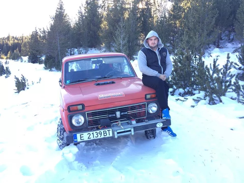

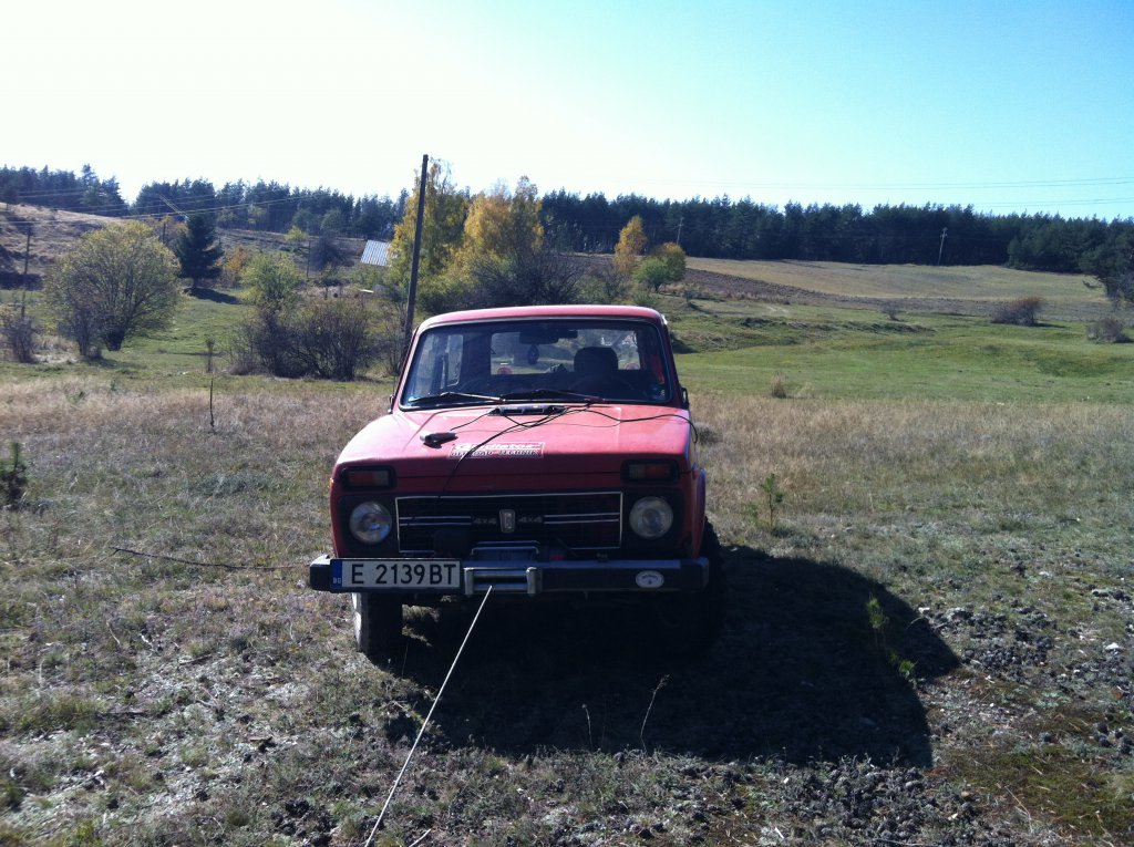

                Че да не стане и аз да изгоря с акт, заради лебедката, някой има ли си представа, как седят нещата?
                Номера си е закрепен както трябва, но е изместен от лявата страна, гледано отпред?
                Honda Dominator 650
                088ЧЧ93979-->Борис
                0878956Ч38-->Борис

                  Другото ляво, Бобчо.
                  Виж някоя Алфа, например - отпред, или Паджеро - отзад..
                  • От: Какво направих днес по Нивата..
                    Да, наистина е така, ами ще трябва да го местя, аз уж да им е по-удобно на полицаите да го видят, го сложих от това ляво.....
                    Honda Dominator 650
                    088ЧЧ93979-->Борис
                    0878956Ч38-->Борис
                      Бобчо, по принцип лебедката не се монтира заводски, така че отпада като причина за невъзможността номера да застане по централната ос на автомобила и по тоя случай винаги може да ти съставят акт.
