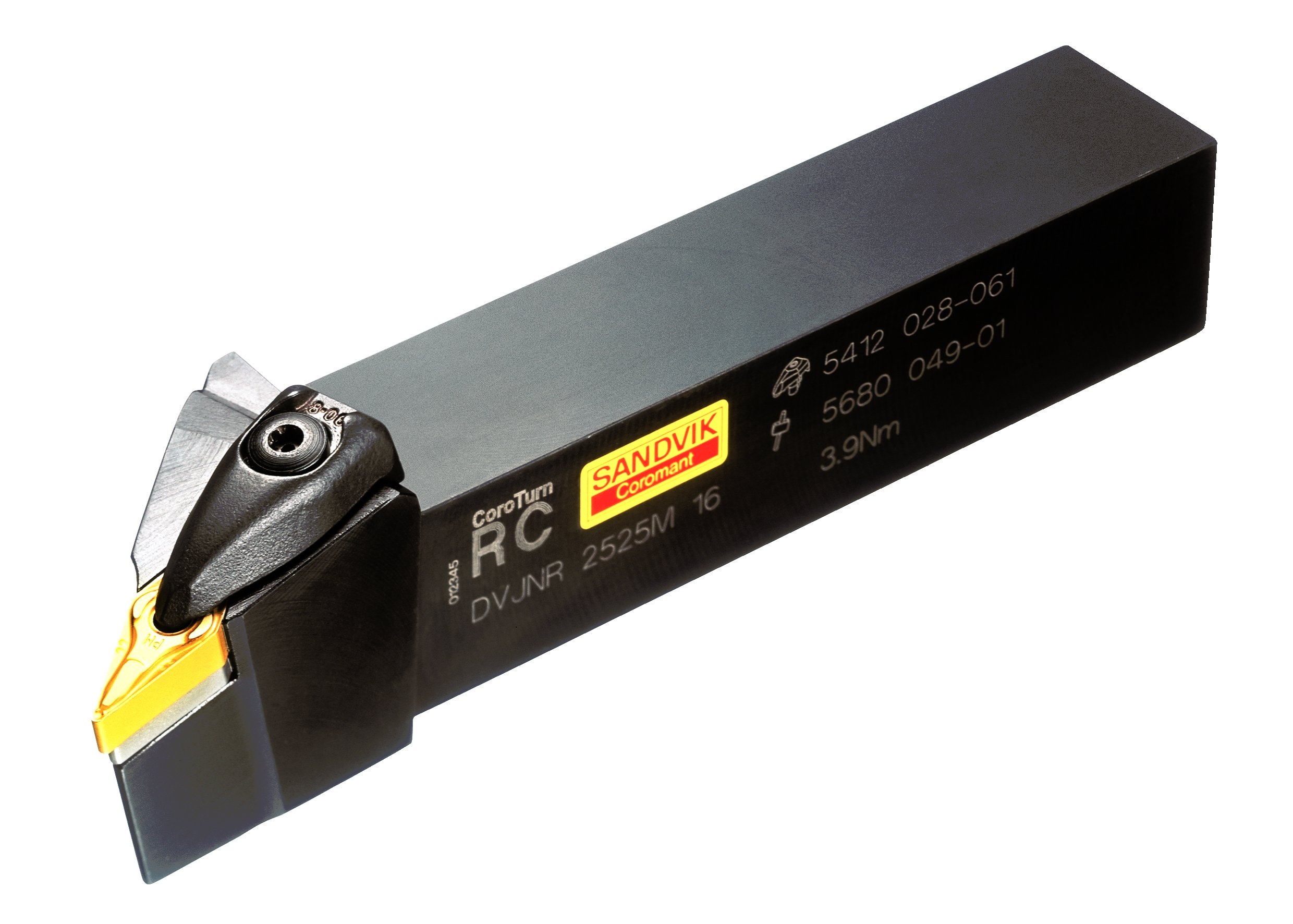

          Имам и такова, пак Sandvik - DVJNR:
          От последното смятам да си купя и ляво (обратно), защото все по-често ми се случва да потрябва. Това е с много остър връх, за фини каналчета и прочие неща.
