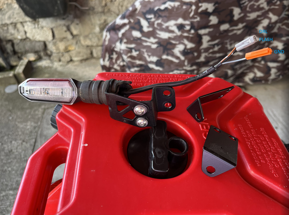

        • Прикачих дистанционните планики предвидени да дръпнат двата мигача от резервоара.
          Изпълниха си предназначението за което са направени oбаче не ми хареса резултата!
          Oще преди да ги туря знаех, че се изнасят прекалено много навън от което следват няколко проблема.
          Първо стават уязвими при падане - почти сигурно ще се срещнат с гардовете на ръкохватките.
          После кабела на единият е къс и стои прекалено опънат.
          На тия снимки не си личи ама тъпите мигачи вече излизат извън габаритите на мотора ако извадим КУРмилото!
          Не ми харесва тая идея и още повече вече съм дал пари за други.
          Преди малко утепах още малко време в издирване и го докарахме до около 12 чифута за 2 преходн кабелчета от някакви испанци.
          Около 30лв за комплект кабели за ляв и десен мигач и доколкото схващам се продава от PUIG под артикулен номер 20791N.
          Под тая цена не намерих нищо и поръчах.
          Поне не са 50лв!
          Чакам да дойдат... Тия дена по нова година.

          • Адаптерите за мигачи дойдоха и наистина са под бранда Puig.
            Интересно е, че точно CRF300 не е в списъка за съвместимост!
            Made in China като това едва ли изненадва някой а по-скоро, че в скапаната пещера не успях да ги намеря!
            Как да е, това с испанците се оказа най-бюджетен вариант да се сдобия с тъпите коректори и тези дни ще ги сложа.
            Но ще "издялам" и други планки за закрепване та да не мажа по наличните.
            А и предвид размера на новите могат да бъдат значително по-малки.

            • Голям невървеж с тези мигачи.
              Днес бях с намерение да ги сменя, изрязах и боядисах нови планки, каквито бяха намеренията.
              Обаче... Оказа се, че двата кабела за мигача са разхвърляни на два конектора.
              Не както си мислех изцяло на новите адаптери, които между другото са точно каквито трябва.
              Как да е, оранжевият си го имах от преди това и нямаше проблем да го сложа.
              И пак не - оказа се релето явно има следене за изправност на мигачите, нищо че фабрично са LED.
              Оригиналният в режим мигач (максимална яркост) дърпа към 250mA а новите от Motogadget едва 100mA.
              Сложих едно съпротивление 100Ω за да докарам приблизително консумацията - ядец.
              Мигат си учестено тоест с грешка.
              Явно релето следи и линията за дневни светлини а не само консумацията в режим мигане.
              Към 70mA е на DRL и реално в мигача има само един единствен светодиод за всичко.
              Или се подава напрежение през различно съпротивление или може би има цял драйвер вътре за да превключва режимите.
              Вече наистина се отказвам се да ровя повече в тая глупост - остава си с оригиналните мигачи и толкова!!!
              Сигурно абсолютно същата чикярщин@ е и при дъргелчЕто - и там забелязах, че мигачите светят постоянно.
              Даже на форма изглеждат доста сходни - не бих се учудил да ги прави един и същи производител.
              Само съжалявам, че днес убих 1 ден с тази простотия вместо да изляза и да покарам
              Враг усраине

                Не, не пробвах да симулирам товар на този канал.
                Едно от двете работи е: или това или не съм натоварил достатъчно мигача.
                А може би и двете.
                Изобщо не очаквах на контролират мигачите като дъртите с крушка.
                Не знам що реших, че е като афтър маркет релетата за лед мигачи, които не следят за нищо!
                А можеше да се допусне особено предвид, че един от дефектите на Газ-а беше точно с мигачите.
                Сменяха реле, сменяха мигачи и левият продължаваше да мига учестено.
                Накрая смениха по-голямата част от инсталацията и се оправи ама отне месеци.

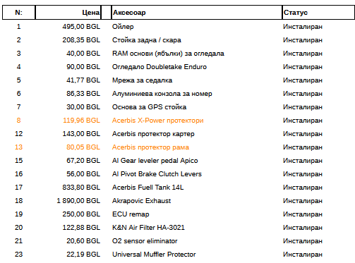

                • Ето го списъка.
                  Реших за този мотор да следя отначало какво се прави понеже не се очакваха много неща в него.
                  И те никак не са много по моите разбирания - за кой да е друг мотор този списък би бил минимум х10.
                  Има още няколко неща в липсващите позиции, предимно около кормилото включително алуминиево: модел точно като на РАЛИ-то но имаше само сребристо.
                  Не съм ги монтирал понеже както споменах - промених намеренията да го правя едва като потроша фабричното метално.
                  Не съм напреднал и с намерението да купя от някъде още едно ECU с фабричен мап на него за работа с обикновената генерация, катализаторите и ламбда сондите.
                  Нещата в оранжево са на кантар да се окажат в категория "гъша хуйня".
                  Подведох се по тях като купувах подкартерната защита без която извън пътя просто не е работа.
                  Особено 13 е чиста гейщина ама някак го оправдах поне малко с оптичен тунинг, което е пак там някъде
                  20 позиция с филтъра също е леко спорна - Twin Air e по-добрият избор от К&N според мен.
                  По-евтин и по-лесен за обслужване а гъбата подлежи просто на подмяна ако някой го мързи да пере.
                  К&N може да е по-добър и производителен ама си е разправия и го предпочетох просто по инерция от преди.
                  В списъка липсва един SAE терминал за зареждане за който писах по-напред и една Quad Lock стойка за телефон, която стои за резервен вариант.
                  Мигачите и литиевият акумулатор просто ме е срам да ги слагам и направо ги изтрих - те трябва да са в розАво
