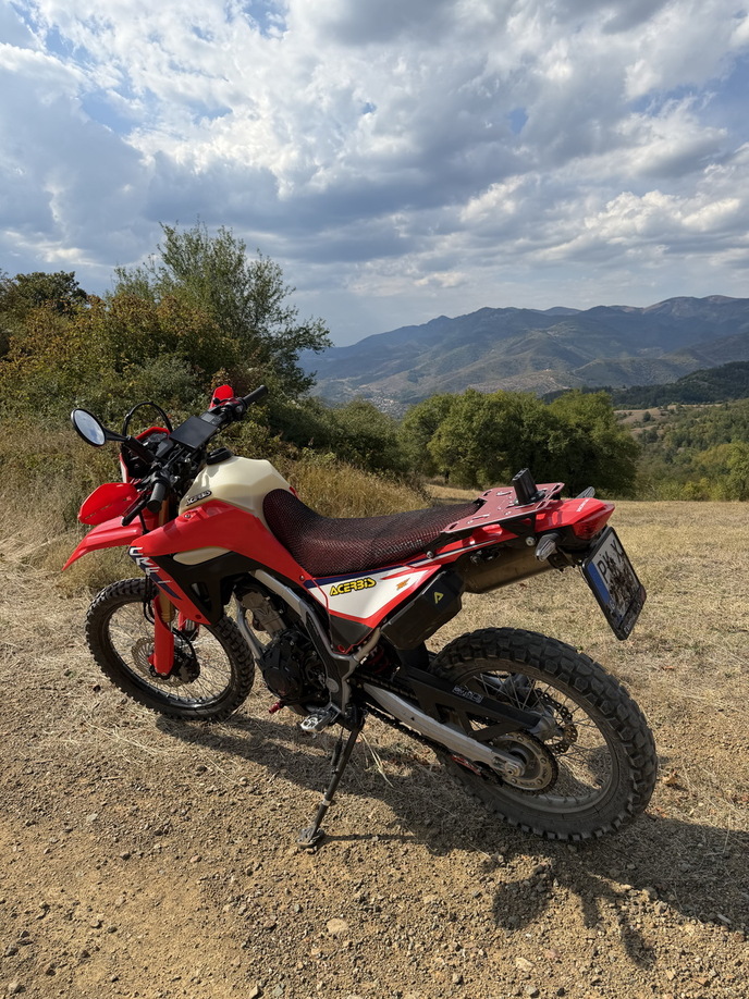

      Сега дали си струваше тези 1100 афро-та... Ами зависи
      Поведението на мотора кардинално се промени в много добра насока.
      Определено не е такова желе, каквото беше.
      После при удар, например минаване през неравност с висока скорост изчезна това комично лашкане все едно е само на пружина.
      Може да се каже, че сега е стегнато почти както при газката.
      Покарах го само 200-300км и при това без да променям нищо по настройките.
      Също е добре да се сменят и пружините на двата предни за да стане както трябва - то окачването не е само отзад...
      За сега обаче мисля да не се занимавам повече - резултатът и така е повече от задоволителен!
      Да, можеше и без този разход - все пак този мотор го карам 4-та година какъвто беше.
      Свикнал съм с тази му особеност и можеше да се спести този разход.
      Но това не означава, че е ОК да бъде така.
      Е - вече не е
      Покрай тази кампания пробутах и обслужването му - ольо, подмих филтъра едва сега след Азия лани.
      Не беше толкова мръсен, колкото се предполагаше в този грандиозен прашуляк из Памир.
      Реално километрите не бяха чак толкова много а и K&N филтрите задържат по-малко.
      Готов е сега пак за Грузия ако е живот и здраве това лято!

                    • Супер се получи с тези 15мм удължен пачи крак.
                      Има едно лек луфт във вложката - трябваше да дам 0.1мм диаметър в повече но и така едва ли ще е проблем.
                      Сега си стои в съвсем нормална позиция.
                      Понякога се чудя как па на дъргела всичко му беше ОК и никакви такива промени не съм правил по него?
                      И не съм имал нужда да прая!
