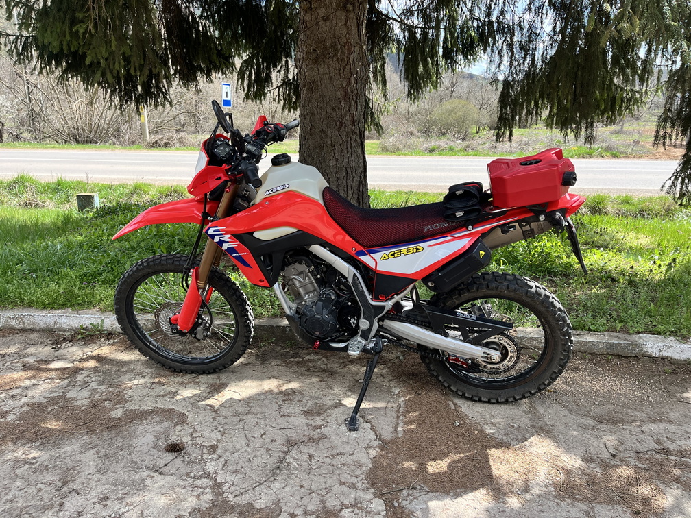

  • Днес монтирах няколко неща, които се бяха натрупали в кашона за 300L
    • Сложих по-широки плаформи на степенките - Rally Raid.
      Заменят директно гумените вложки за по-стабилно стъпване.
    • Замених протектора на предният пиньон - Rally Raid.
      Зад стоковият се събира излишна гняс, все се чудя за чий са го затворили така!
      Освен това този дава една идея по-добра устойчивост при падане на оста за скоростият лост - има месингова втулка.
      Затваря и семеринга, изобщо - измислен и поне да вид добре изработен детайл.

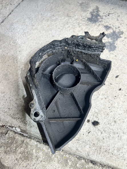

    • Намерих си още няколко снимки на капака за пиньона.
      Това е фабричният:
Прегледи:328
      А това е алуминиевият, продаван от Rally Raid:
Прегледи:316
      Вижда се, че и Хонда са предвидили планка, която да крепи оста но са го направили половинчато.
      Тук си е истинска втулка, част от целият капак, която покрива изцяло семеринга.
      Не ограничава с нищо скоростният лост, може да се върне и фабричният метален.
      Това, че пиньона е отворен е отделно - тия боклуци са само от 5К км.
      Представян си какво е зад този на Рали-то

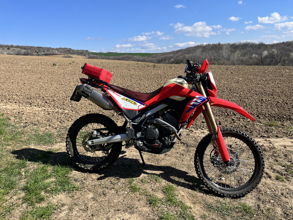

      • Излязох днес на лежерна разхока но основно за да видя дали всичко е наред с последените промени.
        То повечето не са такива, че да се усетят но да тествам дали не съм забравил нещо ако изляза да карам сериозно - като се топли
        И да - бях: да стегна водача на веригата.
        Степенките са супер - подметките са като залепени с велкро към тях.
        И заради малко по-големият размер се оказват значително по-удобни от преди.
        Не повдигат нивото на крака спрямо фабричните - за това се безпокоях.

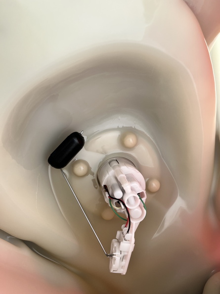

        Така стана, че тествах и пробега с големият Ачербис / след ремап-а от където има завишен разход спрямо преди.
        Резерв светна на 330км.
        Угасна на 410км.
        Добре де, всъщност не угасна!
        Намерих бензиностанция на 408км а като отворих вътре заварих ето това - според мен между 50 и 100 грама безнин.
        Да кажем щеше да избута още 2 км за по-лесна сметка
        Накратко - 400км пробег, нагоре - Божа работа!
        И залуду, че разнасях 5 литра резерв в тубето отзад.

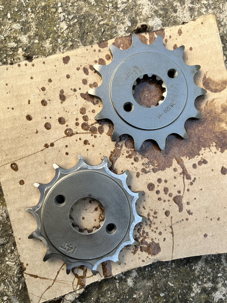

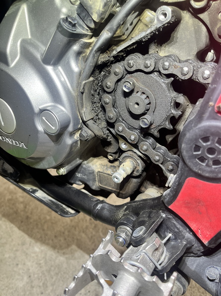

                • Днес беше ден за прифилактика - за съжаление немците му вързаха тенекия и нямах шок за монтаж.
                  Добре, че не го разхвърлях предварително.
                  Освен олио-то реших да погледна веригата, че все пак са 25К и не беше барана с лайняна пръчка.
                  Ами не беше ОК най-общо казано
                  Свалих протектора на предният пиньон и той се оказа тотал щета.
                  Хубаво, че имах с какво да го подменя.
                  Само него, задният както и веригата ще поживеят още.
                  За съжаление в Rally Raid са свършили отворените капаци, каквото турих на 300L
                  Върнах си фабричното гомно но моменталически ще го изхвъря като намеря с какво да го сменя.
                  Ето малко хардуерно порно:
