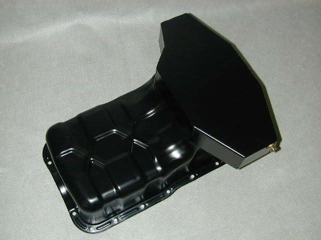

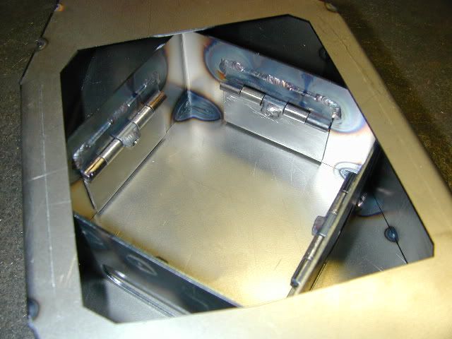

              Между другото след като ще слагаш ламаринен картер сега е перфектния момент да си направиш клапи или най малкото капак на "бидончето" за да намалиш разливането на маслото при различните наклони.
              Признавам си не съм карал двигател при офроунд наклони но при пистово или агресивно каране по завои помага МНОГО двигателя да не остане без масло, не че на НЕ-то му трябва повече от чашка масло де....
              нещо подобно
              • От: Краза в бокса
                Ще слагам ламаринения че на този алумин му трябва едно камъче и е на парчета . Замислих се за нещо което да пази маслото от изплискване вчера при тестовете с висока скорост и яко странично лашкане лампата за маслото присветна на два - три пъти .
                    Това е оригиналния на манта с OHC двигател (демек NE ама 1, картера е можеби най смисления картер за надлъжен мотор от ония години при опел...
                    А ето ти ламаринен модифициран за случая...
