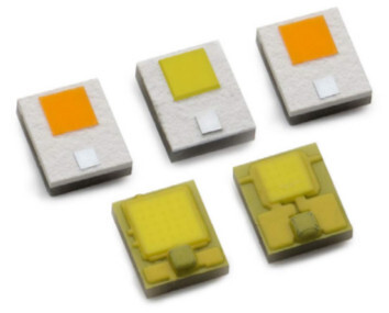

  • Мисля че Philips имаха подобни. Cree не съм срещал асиметрични по тоя начин.
    ПП: Например
    Натиснете снимката за да я уголемите  Име:Luxeon-F.jpg Прегледи:0 Размер:17.6 КБ ID:6992059
    Lumileds Luxeon F.
    Аутомотив са даже. Не знам каква е джаджата.
    ППП: Ето ги твоите. Lumileds пак. Бивши Philips.

    • Не е това на последната снимка, но подсказването ти беше добра отправна точка за търсене и ги намерих.
      Благодаря.
      И коментаторите...
      • Е на Luxeon Rebel Color мязат. Сега, ако са някакви дърти дето вече ги няма на сайта им, не знам.
        • Почти същото е. Светодиодите са бели, и би трябвало да са Luxeon Rebel Plus.
