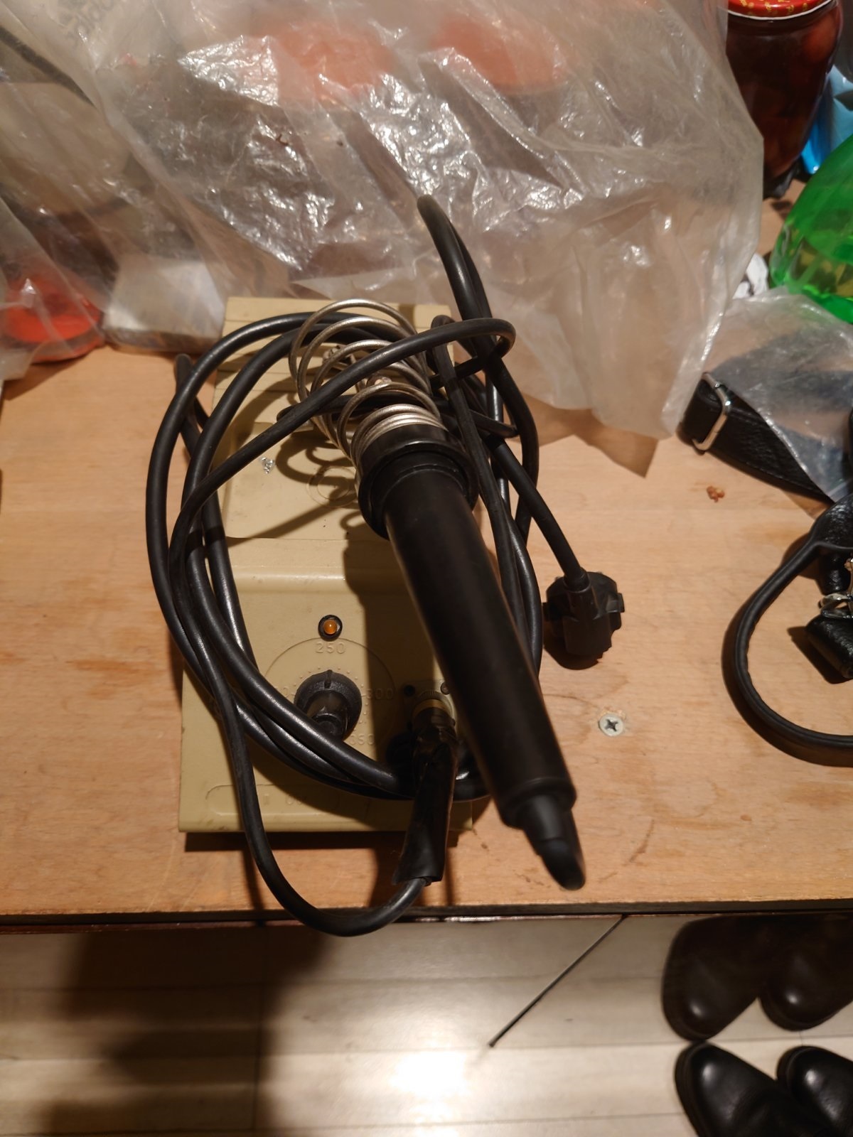

ID:6688559 Това е моя ,произведен 1987 г. от ,,Битова техника" ,Толбухин .Имам го от 1997 г. ,от първата ми работа .Още си работи .
                          • А за чий са 3-те пина в такъв случай?
                            Всъщност няма значение.
                            Все повче започвам да мисля, че mishomishev е прав и всички тези простотии са напълно излишни.
                            Целта на поялника е да направи спойка а не колко съвършено е управлението му.
                            Враг усраине
                              1 за земя и 2 за реотана. По жицата за земята не тече нищо, иначе има пад.
                              • Първоначално публикуван от gy6ter Преглед на мнение
                                Това че работи не го прави по-малко нещастие, отколкото е.
