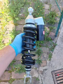

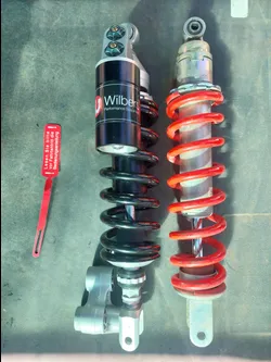

    • Приключих с монтажа на задният амортисьор на рали-то.
      Въпреки изпълненията с пратката от страна на немците всичко останало се оказа перфектно.
      Пристигна опаковано все едно е кристална ваза:
      Техническа документация:
      Монтажа беше сравнително семпла операция но пак убих ден и половина.
      При наличие на централна стойка не е нужно нищо специално, само една дъска между гумата и пода за да се освободи окачването.
      Иначе се вдига на нещо под картера и гумата се връзва с колан през опашката.
      Демонтират се: ауспуха, калобрана на задният амортисьор, педала на задната спирачка и след това - тройника и свързващото звено.
      Последно горният болт на амортисьора и той изпада под мотора.
      Добре е да се придържа все пак, де

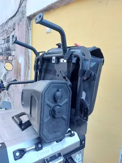

      При мен се наложи да се махне допълнително конструкцията за багаж:
      Ето ги двата шок-а, червеният е оригиналният:
      След това в обратен ред се събира.
      Дават натягане на всичко около окачването 45 Nm и само на горният болт на амортисьора 70 Nm.
      Той е 12мм а всички останали 10мм.
      По принцип не се впрягам да меря натягане с динамометричен ключ освен ако не нещо по двигател но този път стегнах по учебник.
      Използвах подмяната на шока за да проверя смазката по окачването - нещо като инспекция на 25000км.
      Попадам на мнения, че нямало смазка от завода, задължително трябвало да се провери.
      Ами - при мен си имаше смазка.
      Добавих все пак малко, почистих и качих обратно.

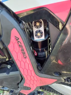

      Така вече дупката се сдоби със съдържание:
      Имах намерение да сложа гресьорка на звеното но щеше да ме забави заради нуждата от наваряване на материал.
      Освен това няма логика да сложа там а на останалите три ролкови лагера в тройника да няма гресьорка за всеки.
      И заебах - не карам толкова агресивно за да си усложнявам живота чак толкова.
      Освен това свалането им за сервизиране няма да отнеме повече от час/два.

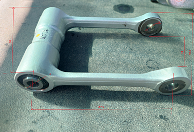

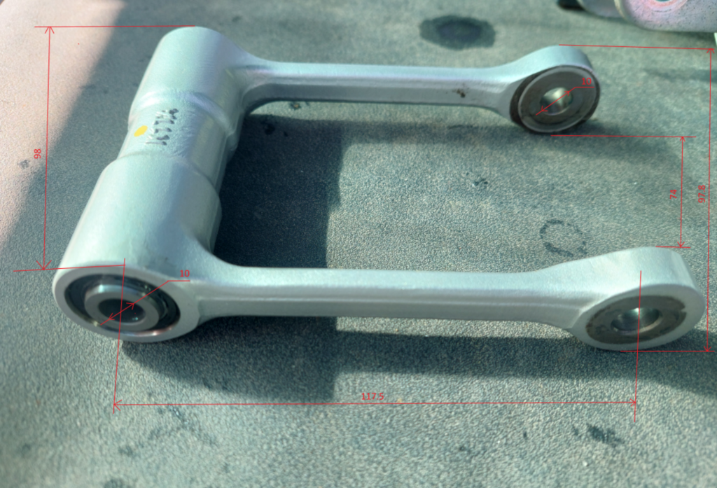

      По молба на sl.daskalov свалих размерите, ето ги:
      Натиснете снимката за да я уголемите  Име:Screenshot 2026-04-28 220412.png Прегледи:0 Размер:1.14 МБ ID:7037286
      Сега дали си струваше тези 1100 афро-та... Ами зависи
      Поведението на мотора кардинално се промени в много добра насока.
      Определено не е такова желе, каквото беше.
      После при удар, например минаване през неравност с висока скорост изчезна това комично лашкане все едно е само на пружина.
      Може да се каже, че сега е стегнато почти както при газката.
      Покарах го само 200-300км и при това без да променям нищо по настройките.
      Също е добре да се сменят и пружините на двата предни за да стане както трябва - то окачването не е само отзад...
      За сега обаче мисля да не се занимавам повече - резултатът и така е повече от задоволителен!
      Да, можеше и без този разход - все пак този мотор го карам 4-та година какъвто беше.
      Свикнал съм с тази му особеност и можеше да се спести този разход.
      Но това не означава, че е ОК да бъде така.
      Е - вече не е

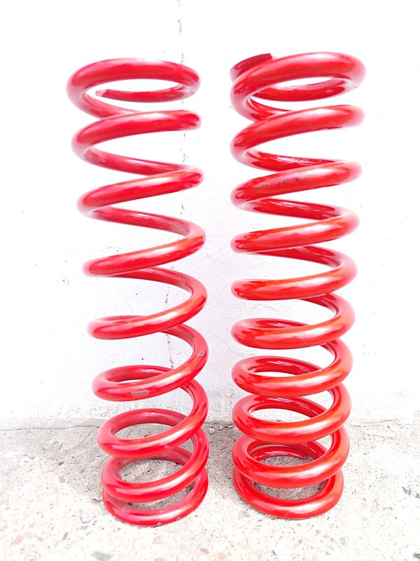

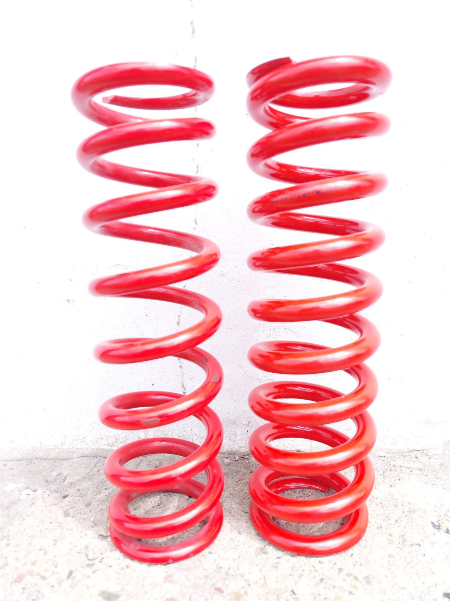

        • Дойде пружината с която да "натегна" сваленият, фабричен шок от рали-то.
Прегледи:484
          Лявата е оригиналната, дясната е K-Tech 5255-275-85 а днес му я надянах.
          Ся нямаше особен смисъл от това упражнение с "оправеният" шок.
          Може би все пак ще го пробвам на 300L в някакъв момент.
          Завъртане на амортисьорите при него трябва да стана значително по-лесно.
          Кой знае, може пък само тия 80 афро да бяха достатъчни.
          Как да е: паре као весници, нема кой да ги чети
          И между другото натягане на пружината за монтаж/демонтаж с прости колани за багаж НАИСТИНА РАБОТИ.
          Не, че инструмент за това е напълно излишен обаче за инцидентни дейности както при мен е далеч от задължителен!

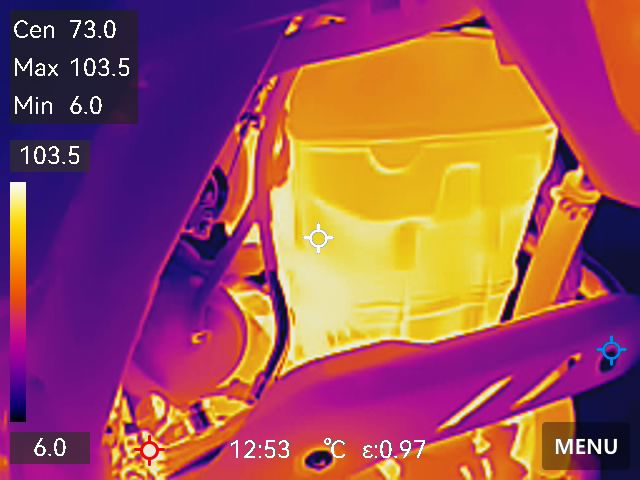

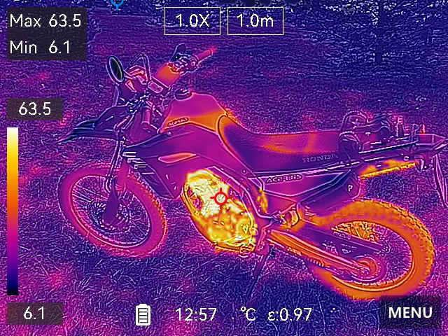

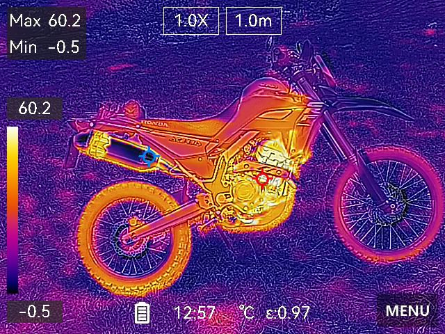

          • Леко алтернативни снимки - такива не бях правил до сега
            Тествах не толкова мотора колкото едната от камерите тук.
            Интересна джаджа, любопитни резултати.
            Най-малко не бих допуснал толкова различни температури на предна и задна гуми.
            Не, че следва каквато и да било поука от това откритие, де
            Враг усраине

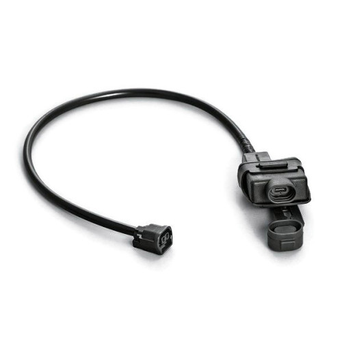

            Както писах по-горе имах намерение да туря един USB чарджър на 300L.
            Практиката показа, че понякога все пак се налага да заредя нещо на път.
            Бях поръчал ОЕМ адаптер на Хонда за модела - зарядното се води 08ESY-K1T-USBL
            Това е 25W Type C с един порт и струва нещо около 60€.
            Трябваше да изглежда така + спец-ламаринка за монтаж на 300L.
            За 300 Rally ламаринката е различна като парт номера e друг.

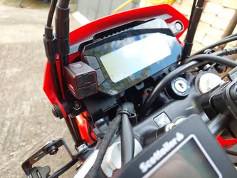

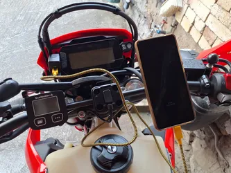

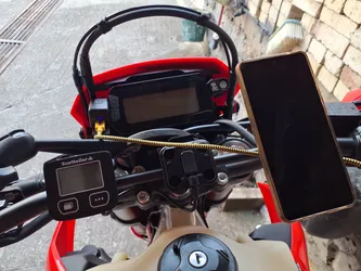

            Как да е, монтирах го преди няколко дни.

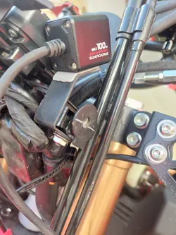

            Плеснах го на същото място, където беше предвидено да стои фабричният кит - в ляво на таблото.
            Наложи се да изрежа пак толкова специфична ламаринка за да го монтирам без да дупча нищо по мотора.
            Захващането никак не ми харесваше още като го гледах, не ми харесва и сега - просто двойно лепяща лепенка.
            Чиги за разлика от хондьовото има не едно предимство и е доста по-измислено ако не броим закрепването
            Чиги може да се ползва и когато мотора не работи, фабричното само като е на контакт.
            Има 2 USB порта - А и С, фабричното видимо само Type C.

            Има един бутон отгоре с който се управлява и въпреки хейта от моя страна се оказа, че всъщност се използва лесно и неангажиращо.
            С еднократно натискате превключва посоката на тока - дали мотора ще зарежда или ще бъде зареждан.
            В повечето случаи с включване на устройство през Type C не е нужно да се прави нищо - тръгва да зарежда.
            Само RGB цветовете на единственият индикатор може да изискват четене на мануал но само ако човек е любопитен.
            Иначе свети ли значи работи.
            Закрепването на шаси-то сделах ето така но малко окъсих дължината на горното рамо.
            Не ми се правеше нова планка за едни липсващи 5мм, ако се отлепи ще направя нова и ще го хвана със свинска опашка.
            За сега - така:
            Така стои в завършен вид:

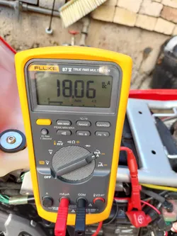

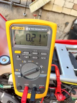

            Понеже за разлика от стоковият чарджър или повечето други зареждачки това е свързано директно на акумулатора и живо ме интересуваше как се представя с консумацията на ток.
            Никакви забележки в това отношение - 210μА в режим на покой (standby) и изчакване, което е пренебрежимо малко:
            18мА в активен режим на 5V (нормален заряд) но без включен консуматор.
            Остава така около минута и ако не се включи някакъв консуматор се връща в standby на 0.2mA.
            В Quick Charge режими не съм мерил нищо понеже не е интересно поне за мен.

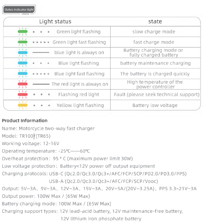

            Така свети в синьо като се заражда акумулатора на мотора в скучая от Dewalt 100W адаптер.
            Този режим изисква "събуждане" на урутката с натискане на бутона отгоре:
            Така в зелено като мотора зарежда тамагочи.
            Не изисква натискане на нищо - тръгва си само с включването:
            Ето и диаграма на шаренията:

            • Хм, планката за закрепване на зарядното може да е Ге-образна. с централен отвор за кабела и два или четири по-малки отвора за винтовете. Закрепваш я на местата за оригиналните винтове, с 2 или 4 винта, верятно с по-дълги.
              Подобно тенеке бай Лазар ще го изреже за 18 секунди...
              И коментаторите...
                Хм, планката за закрепване на зарядното може да е Ге-образна. с централен отвор за кабела и два или четири по-малки отвора за винтовете...
                Схванах идеята на 2 четене но почти сигурно ще се наруши херметизацията.
                Профила на гърба не е е равнина и няма да легне плътно на планката.
                Може би със силикон но точно от такива пришляпотини бягам.
                Ще трябват 4 по-дълги бурми при такава промяна, да.
                И за да стане като ората ще трябват 4 броя дистанционни втулки.
                С тах капака ще се притегне добре, както е в момента.
                Но ще трябва да търся некой с часовникарски струг.
                Ще помисля в тази насока ако се разлепи тъпата им лепенка - мерси за идеята.
                Иначе маларинката не ми се поправаше с нова заради боята и времето да съхне.
                Ако някога я прави Лазар ще е от неръждиляк и такъв момент просто няма да има.
                А можеше просто да предвидят 2 отвора с резба на корпуса вместо тъпата лепенка...

                  Метни и една свинска опашка (биндер лента) отгоре през планката и цялото устройство отгоре, и няма да мръдне повече, и няма да се отлепи.
                • Esper
                  Esper коментира
                  Ще изчакам да видя дали пък няма да задържи както е.
                  Те така са го измисли да стои, лепенката си дойде с него.
                  Даже има втора, резервна.
                  Не подценявам лепенките на 3М, просто не ми допада този еднократен метод.
                  Ку падне ще го фана със свинец - това ми беше план Б.
                  Тоя на Ицо е по-инженерен и отива на С

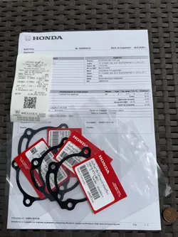

                  • Скъсаха ми нервите в Бултрако наистина като за последно.
                    Освен дето този път изтърках телефона докато успея да запиша осблужване, като се прибрах погледнах и се оказа, че пак са препълнили с масло!!!
                    Не е за сефте - веднъж и със скутера но там издърпах излишното със шприца докато тук това не е възможно.
                    Наложи да да сваля капака над масеният филтър и да източа стотина милилитра от там.
                    Позитивното е, че непринудената проврека потвърди смененият ф-р все пак.
                    Не съм им звънял понеже не виждам никаква полза.
                    Не мисля да се връщам повече там - машината има още 12 месеца гаранция но едва ли ще направя нужният пробег за това време.
                    Иначе обслужването е без никаква промяна в цената: 90 афро сега, преди 1 година - 180 лева.
                    И като за последно "напазарих" малко гарнитури точно за капака на малсеният ф-р.
                    По принцип уш се сменят при всяка отваряне както и дифтунките на пробката.
                    За мен това е абсолютно излишно доене и аз не го правя без да има реална нужда.
                    Но все пак взех да има - при 2 мотора ако е живот и здраве няма да са излишни.
                    А и цената е ОК, не мога да ги намеря по-евтино дори в преебалниците.
                    Поръчах и преди няколко дни простигна още един капак за преният пиньон - него ще монтирам на рали-то.

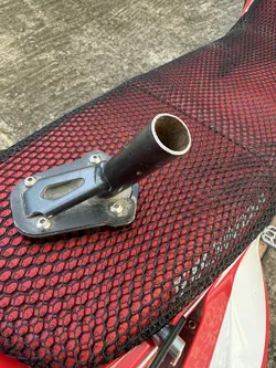

                    Последното с което се захванах е удължаването на пачиат крак.
                    И при двата модела машината стоеше прекалено полегнала.
                    След смяната на окачването на рали-то стана още по-зле.
                    Там купих и монтирах отдавна регулируема афтърмаркет.
                    За 300L не ми се купуваше втора и реших да модна свалената.
                    Днес я отрязах и тия дена ще ида на бай стругар да ми направи дистанцираща вложка, която да раздели двете части с около 15мм - толкова установх, че липсват.
                    Мисля да я заръчам от алуминий - няма смисъл да утежнявам конструкцията.
                    Очаквах тръбата да е по-масивна а то... под 2мм.
                    Колкото - толкова, не и е режка работата.
