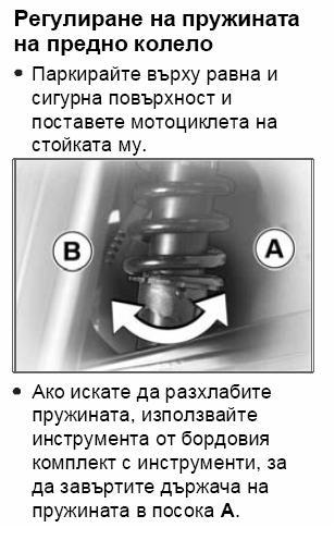

    Кой как сие настроил (нагласил) окачването на GS-a? Каква е рецептата предницата да не ,,люлее''? Задното окачване е относително ,,твърдо'' ,а когато седне втори човек ,мотора ,,ляга'' ниско... Нека споделят тези които знаят...

    Понеже гледам че никой не ти отговаря реших да ти напиша аз какво знам за БМВ-то ти, ако греша ме поправете.
    Няма настройки на амортисьорите ... освен електронните копчета на кормилото

      Чуров, честито и от мен!
      Ония ден се разрових за това инфо, ама ме прекъснаха и така и не довърших...
      Ето линк към Rider's Manual, който Бойко е качил:
      https://htftp.offroad-bulgaria.com/boiko73/BMW%20Moto%20Manuals/Rider_s_Manual_R_1200_GS_2008.pdf
      Отвори го и започни от стр. 63.
      Провери, дали имаш оригиналния инструмент за това и се увери, че амортесьорите са ти оригиналните!
        Ц. Само на предния няма. Отпред се регулира пружината с гайка.
        Отзад "с копче на кормилото" са след 2008ма, ако имат ESA (Electronic Suspension Adjustment). Ако нямат копче - ръчно с един болт в основата на амортесьора(1), и отделно пружината с кран.

              добре де, едната снимка е излишна Мислил съм си за КТМа, докато съм я слагал. Впрочем при GSA, тази врътка на първата картинка има друга роля.

                Задната пружина я карам на HIGHT или малко намалено (2/3) ако съм сам. Задния амортисьор на средата. Винтчето показано от Димо, завъртях до край в посока Н и после на обратно почти 1-оборот. Него въобще избягвам да го човъркам след началното опознаване. Бях чел че на някой му беше протекло от много човъркане.
                Какво разбираш под "люлее"? Не споменаваш данни за точния модел но предната пружина се регулира. Има голяма гайка в долния й край, която позволява 5 степени на натягане (регулировка) като се натяга от дясно на ляво.

                  Има си и абсолютно работещ "HSD" /hight speed damping/. Въобще окачването на КТМ е на светлинни години от това на БМВ, то идва от ендуро моторите и със него можеш да правиш абсолютно всичко.Което не прави КТМ по удобния мотор за шосе като цяло, съдейки по мнения във форумите.
                  BTW: Винтчето от 1-вата картинка на Димо е за прелоад и се настройва така,че да се запази ъгъла на предната вилка спрямо пътя в нормални параметри.Това от 2-та снимка почти на 99% съм сигурен че е ребоунд и регулира бързината с която амортесьора се разгъва.Промяна в прелоуда със сигурност ще се отрази и на ребаунда.
