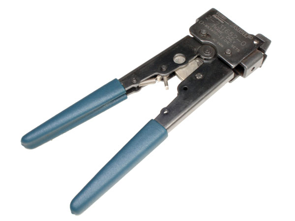

    Книпекс,добри клещи,колебая се между горните сини с черно и тези.
    Вчера погледнах какво има на пазара като кримтващи клещи за RJ конектори.
    По принцип тип какъвто са сините от твоят пост са за предпочитане.
    Тоест с челен механизъм за пресовка, той се води, че натиска едновременно и по-равномерно всички пинове.
    Разликата в цената се оказа драстична.
    Книпекс от картинката в поста е около 70лв, челният тип на същата фирма - над 300?!?
    И дори в момента скъпият вариант го няма.
    Аз ползвам някъде от късните ‘90 AMP / Tyco от вторият тип.
    Пак ще си търся нещо точно такова за 2 чифт клещи.
    Ако си намеря същите няма да мисля много над цената.
    Още повече, че имам накрайници (модела е модулен).
    Обаче такива пари и то за книпекс няма да дам!

      Тези са ми от '98 мисля, бяха служебни, после ми ги подариха.
      По-късно ги ребрандираха от AMP на TYCO а в момента не се предлагат.
      Във фарнел има следа но без наличност.
      Страхотен инструмент, неудобство е, че накрайникът е един модул и се сменя за различните конектори - горе в ляво е този за RJ-11.
      Но и това е пренебрежимо неудобство защото аз не си спомням кога за последно съм кримтвал 4 или 6 пинови конектори.

      Вероятно като имам път през Ташев ще взема от евтините книпекс за бекъп.
      Освен това погледнах пак по-хубавите, не са чак над 300 а са по-скоро 200:
      https://tashev-galving.com/product/0...mm-97-51-12-sb
      И пак няма да дам толкова пари, особено за тази марка и съвсем не за 2, резервен чифт!

        Може ли снимка на клещите от другата страна? Искам да видя как действат челюстите.
        Имам някакви тайвански купувани преди около 15-на гОдин. Мисля че струваха около 35 лв. Не са много ползвани, имат храпов механизъм. и досега фира не са ми давали, но не съм и кримпвал много бройки кабели....
      • Esper
        Esper коментира
        Тук има повече снимки на конкретният модел: https://www.amazon.com/Carbon-Steel-.../dp/B073XRLY74

          И понеже стана въпрос за "мрежарски" клещи ТЕЗИ са за предпочитане пред по-евтиният книпекс.
          Цената е почти същата, начинът за кримтване е челен, което винаги е за предпочитане.
          И се обзалагам, че няма да вади пинове
          Само да си намеря път до Ташев и съм забърсал точно такива.
              Днес си намерих.
              Колкото и да съм свикнал с моите винтиж АMP и да хейтя модерните лигни няма да си кривя душата.
              Тези изглеждат доста по-удобни и практични, нищо, че дори не съм заголил нищо с тях.
              Имат и повече пластмаса по механизма, старите май изобщо нямат.
              И въпреки всичко дават усещане за масивен и прецизен инструмент.
              Точка за словенците, не че това ми е първият инструмент от тази марка!
