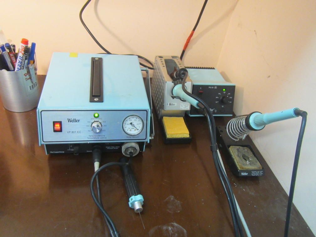

              Какво предлага Велер за смяна и почистване на дюзите за вакуумния отпоялник:
              Натиснете снимката за да я уголемите  Име:weller.jpg Прегледи:0 Размер:148.5 КБ ID:7026413
              И какво предлага Хако:
              Сега се сетих, че пропуснах да снимам един шомпул за почистване на канализацията на нагревателя...
              Натиснете снимката за да я уголемите  Име:hakko.jpg Прегледи:0 Размер:147.0 КБ ID:7026414
              Предлагат и други размери инструменти за почистване, но съм се ограничил до тия които ми трябват.
              Ясно си лични, че едните предлагат решние, а другите отбиват номера.
