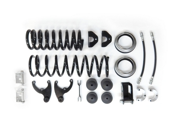

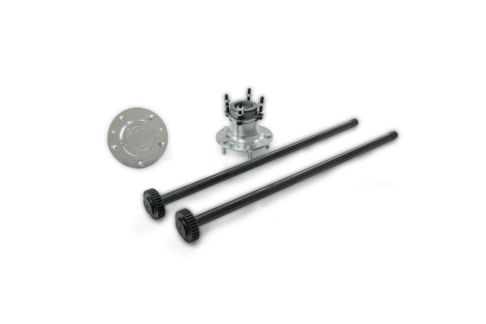

            И така за да бъде повдигането успешно, без бъдещи проблеми. Има решение:
            1.смяна на задни полуоски с лагерите
            2.смяна на предни полуоски комплект с главините и лагерите
            3. Повдигане с 4-5 см
            4. И вече може смяна на гумите, без да се чупят лагери и полуоски!
            До тук частите са около 1700лв, без доставката, и за да бъде ефекта пълен добавяме и два блокажа и сметката е 2500лв. Труда остава за сметка на любителите.http://www.izh-techno.ru/

                Не знам, ама задните полуоски ги чупят като солети тия приятели - https://www.youtube.com/channel/UCWT...ShlJfaKYLemdDw
                Нямам идея, заради блокажа ли или нещо друго, ама 3 или 4 вече заминаха.
                Единственото предимство, което от клиповете виждам е, лесната им замяна.

                    На тези клипчета чупят заводската полуоска, това не значи, че тази от ИЖ ТЕХНО е не счупима! Просто е направена по добре по здрава с по хубави лагери изолирани от вода и в случай на счупване може да се смени по лесно. Да не забравяме, че старата полуоска е проектирана през 60-те и от тогава не е променяна!
