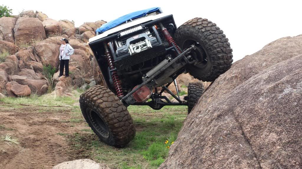

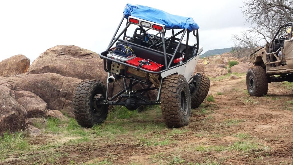

                            Тойотата на Ярек Беднар
                            Победителят във Рейнфорест 2012 Роман Кулбак
Име:photo (49).jpg
                            И двамата имат панхард отпред и отзад , но това не им пречи да постигат отлични резултати със машините си
                            Първоначално публикуван от павле Преглед на мнение
                            Кормилна кутия ще има . Панхард също. Поне за сега.
                            Каде ще са и какви още не знам . Трудно ми е да си доверя управлението на маркучи.
                            Накои пробвал ли е следната схема ? Отпред 4 линк и курмилна кутия сложена при захватите на джоинтовете така че курмилната щанга да бута напред .
                            При много камиони е така.
                            Как ще завъртиш хебела така че да работи по вертикалата за да "бута" щангата към сферата ? Освен това хебела на сферата при патрулския мост сочи напред , настрани няма да има място както и нужната дължина за да преодолява усилието на големите гуми
                            Последно редактирано от Бакалов; 19-11-14, 23:00.
