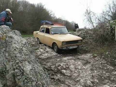

            Москвича също е с гайки - значи е...
            • От: Въпрос за Grand Cherokee 2.7 CRD
              Е па той си е...
