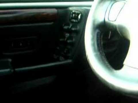

                  Може да ви е дошло горница от моите питанки, но какво да се прави. Вчера спирам до един сервиз и си говоря около час със собственика, без колата да е заключена. Паля тръгвам и на следващото спиране констатирам, че колата не иска да се заключи с дистанционото. Не работи и частично командването на шофьорската врата. От бутона за заключване се заключва само шофьорската врата. Командват се само левите прозорци и лявото огледало. При работещ автомобил, светят всички плафони в купето. Не свети плафона на дясната врата и не работи високоговорителя в нея.Как да заключа багажника ръчно?
                  Реших проблема, ама падна разглобяване. Оказа се прекъснат кабел на предна дясна врата, между купето и вратата. Всичко се оправи без високоговорителя!
