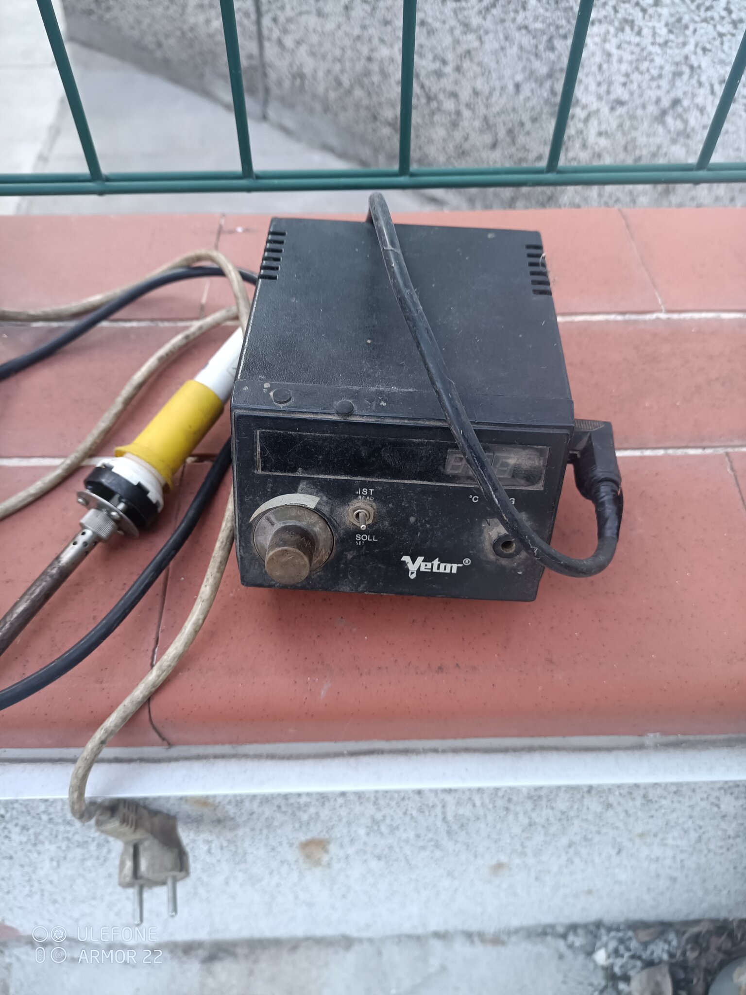

        • Тая станция ми остана наследство от колегата преди мен . Каква е нямам идея . Работи си идеално поне по моите разбирания и критерии. Натиснете снимката за да я уголемите

          • Първоначално публикуван от sek.1 Преглед на мнение
            Тая станция...
            Това ГОМНО с брезентови ръкавици неща дагабарам!
            За малко съм работил с такова, беше ново - отчайваш бУклук, пилеене на ресурс да се направи.
            И за съжаление загубено време на преебаните с опитите за ползването му.
            Враг усраине
            • sek.1
              sek.1 коментира
              Щото не си попаднал на Темко 30 . Осемдесетте години на миналия век неговите поялници ако да не бяха по добри от Велер поне не бяха по лоши . Инж. Владо Темков ми е приятел . Много пъти сме говорили и той твърди че в някои отношения неговите поялници тогава са превъзхождали Велер .
            • Esper
              Esper коментира
              На темко наистина не съм но съм имал отношения с хора със сходен възглед върху собствените си творения.
              Забавно е, като продължи повече почва да става досадно а още от началото е ясно, че е нелепо
            • sek.1
              sek.1 коментира
              Моя някъде хвана крака при местенето от 8 блок иначе щях да ти го дам да го пробваш . Владо Темков до последно беше към мен в помещението на старата галванохимия . Бъркаше една страшна смрад покриваше с някакво силно износоустойчиво покритие човки на поялници . Според него живота им си вдигал с повече от 10 пъти .
