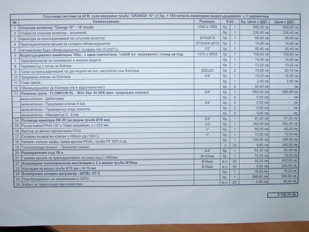

        Ето и една актуална оферта от София
        • #49
          До: Слънчеви колектори
          Първоначално публикуван от zzlatanov Преглед на мнение
          Не е луд този, който изяжда два зелника, а този който му ги дава.
          БЕЗУМНО скъпа и раздута оферта.
          Мога да коментирам доста от вложените части, но ще се огранича само с няколко въпросчета и отговорчета:
          Тази система колко литра вода загрята до 60'С ще топли на ден? - около 100 лт.
          Колко дни средно годишно ще работи, ако е монтиран в Сф с правилно изложение и не го засенчнва нищо - около 200.
          Ако вземете 5140 лв. заем каква лихва плащате за 1 год? - 12% год- 616 лв.
          Ако загрявате с ел. енергия 100лт. вода колко плащате - по малко от 1 лв на ден.
          След колко год. ще Ви се изплати тази инсталация? - "+безкрайност"
          Е тогава "Де е Киро на кирия" - няма отговор...
                      В момента наистина съм в проучване за Слънчеви колектори - за производство. В Карлово имаме цех , който стои свободен . Разполагаме с техника и заварчици . И ..... търсим нещо да произвеждаме . Едната идея е Колектори .
                      Но .... ти колега ме разби .
                      Не знам ти колко плащаш за ток ( ???) но , ако ми осигуриш 150 литра топла вода на ден срещу 30 лева - вече си милионер ! Ще имаш много оферти. Аз съм първия и то за тройна оферта. Давай !
                      Хубаво е когато искате да отхвърлите нещо ( в случая оферта ) да я осмислите първо , да дадете друга алтернатива или база за сравнение.
                      Чак тогава пишете колко е скъп даден Слънчев колектор .
                      Такава система се прави веднъж в живота на един дом , а се ползва дълги години . И не само икономията е важна , а чувството , че слънцето е твой работник.
                      Не искам да влизам в изчисления - аз ги правя по-сложно , от събиране на литри и време в едно уравнение . Не това е целта .
                      Просто пишете прецизно , когато говорите за цифри . И още по прецизно , когато отхвърляте труда и мнението на други колеги.
                      Нямам нищо общо с офертата - дори не я прочетох цялата . Но около 5000 лв за 150 литров неръждаем бойлер( емайлиран ) и то цялата система с доставката и монтажа ми се струва нормално . Ако се окажеш и прозорлив и вържеш системата с парното и радиаторите - тогава си е направо евтино.
                      А дали греша - ...... май не ! Поздрави !
