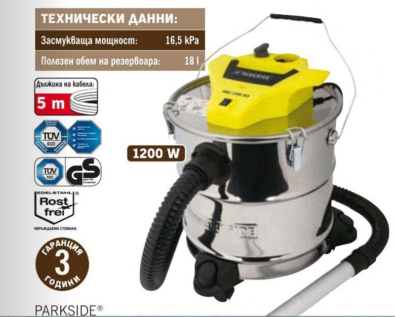

        • Днес отидох да купя на пръв поглед много добре направена прахосмукачка за пепел с голям контейнер за 80лв.
          Натиснете снимката за да я уголемите  Име:1.jpg Прегледи:0 Размер:92.7 КБ ID:6526576
          Взех го и веднага реших да го тествам и почистя около касата на вратата в мазето от фин строителен прах, ронеща се от стената и от пода, каква бе неприятна изненадата като буквално за половин минута, като покрих площ не по-голяма от обикновена изтривалка за крака, веднага индикацията ми показва пълен резервоар и едвам дърпаше, отворих контейнера и какво да видя, вътре имаше фин прах като брашно колкото една кафеена чаша, на фона на огромния 18 литров контейнер и големия филтър, изобщо не очаквах така скорострелно да се задръсти филтъра, буквално за 30 секунди се задръсти, почистих филтъра и обратно в магазина като им обясних че изобщо не съм доволен от него.
          Писах на Калоян Драгозов, да ми прати оферта за истинска прахосмукачка за пепел например на Lavor или Керхер.

              Сега научих че имало начин да се удължи времето без да се задръства толкова бързо филтъра, като е трябвало да купя и сложа допълнителен текстилен филтър и да го вържа със свинска опашка, така и иначе това ще го направя ако взема по-качествена прахосмукачка за пепел, така съм щял да си реша проблема.
              Така че ако искаш вземи я тази от Лидл, монтирай задължително текстилен филтър за големи прахосмукачки като за Керхер например и го стегни към тръбата от вътрешната му страна на контейнера със свинка опашка. А ако пак има проблем, то тогава можеш да го върнеш.

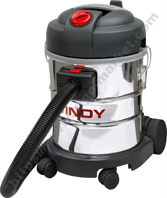

              Lavor Windy 120 IF
              Прахосмукачка за сухо и мокро почистване Lavor, монофазна 230 V/50 Hz, казан от inox, 1 обезшумен двустепенен мотор, мощност на мотора 1 400 W, охлаждане на мотора by - pass, вакуум 65 л/сек, ниво шум 75 dB(A), обем резервоарa 20 л, тегло 8 кг, филтърна защита-поплавък, анти-електростатично у-во standart, кабел 7,5 метра, произход Италия.

              Цена: 340 лева, какво мислите за тази прахосмукачка, при всички случаи ще и сложа допълнително текстилен филтър.

                • Благодарение на колегата, Драгозов, поръчах тази прахосмукачка: https://www.argo-market.com/Products/Details/939
                  Към нея поръчах допълнително текстилни торби специално за Lavor, с нея ще мога да закачам и машините с които работя за да не вдигат прах и строителен боклук, като я получа и я тествам ще драсна ред.
