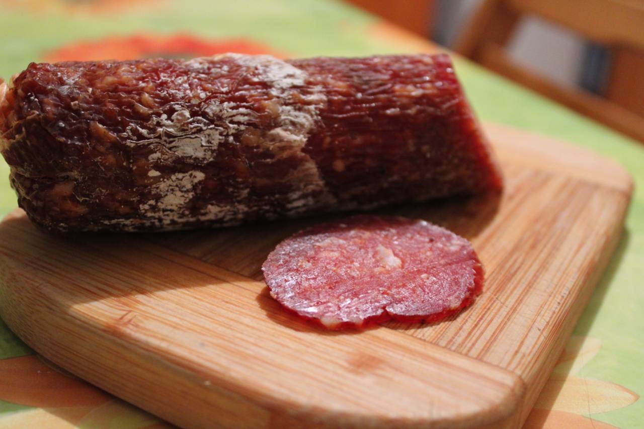

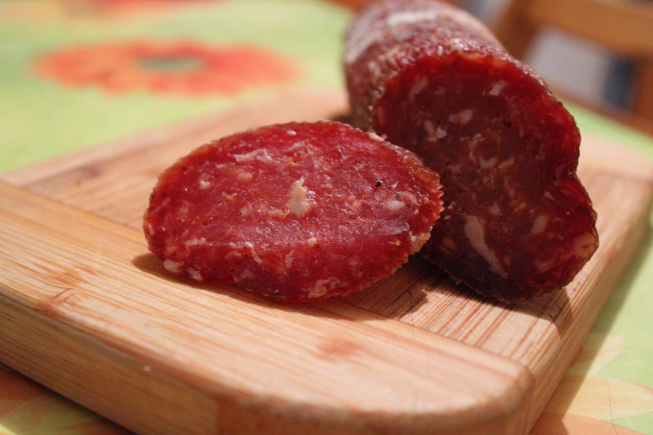

              Привет момчета! Сезон 2018г е успешно открит на 27.08 )))
              Сушенето в хладилника е успешно )
              Към момента не съм правил никакви доработки, макар че имам закупени всички необходими датчици и т.н. просто сложих температурата на хладилника на макс и в един съд около 500гр. морска сол (толкова събра). Влажността се колебае между 60-75%, а температурата 10-12оС също така проветряване всяка сутрин за около 1 минута.
              Резултата е бомбастичен ). Важното е спазване на технологията и използване на стартерни култури за повтаряем резултат. Предстоят още много вкусни месеци!

                И това само за 20 дни?!? Май ще се купува още един хладилник . Може ли рецептата за този салам?
                • От: Домашна пастърма, суджуци и луканки
                  Салама е точно на един месец. Аз публикувах снимката малко по-късно. Хладилна витрина казват, че е още по подходяща поради наличието на вентилатор и възможност за вдигане на t до 12оС. Рецептата е много лесна: Свинска плешка, смляна на решетка 2мм, чесън на прах 2гр. на кг, нитритна сол 15гр. на кг,стартерни култури 0,5гр. на кг, пушен червен пипер 4гр. на кг, черен пипер 2гр.на кг, кимион 2гр. на кг. и половин ампула витамин С за възрастни. Месото се осолява и се внасят стартерните култури, след което престоява 18-24 часа при температура 18-24градуса. Смила се и се добавят подправките, натъпква се в колагенова обвивка 40-60мм. Салама е готов за окачване в хладилника.
                  Ако има възможност за студено опушване, пушеният пипер за се замени с обикновен червен пипер. Колбаса да се опуши между четвъртият и седмият ден при t не по висока от 20оС за около 7-12 часа в зависимост от интензитета на пушека и размерите на кутията за опушване.
                  По задната страна на моя хладилник се образуваха капчици вода и ми се налагаше през няколко дена да разменям местата на колбасите след 10 ден за да съхнат равномерно.
                  До пълното приготвяне на колбаса са необходими още 10-15 дни, но сърце не изтрая и вчера единият беше срязан. )
