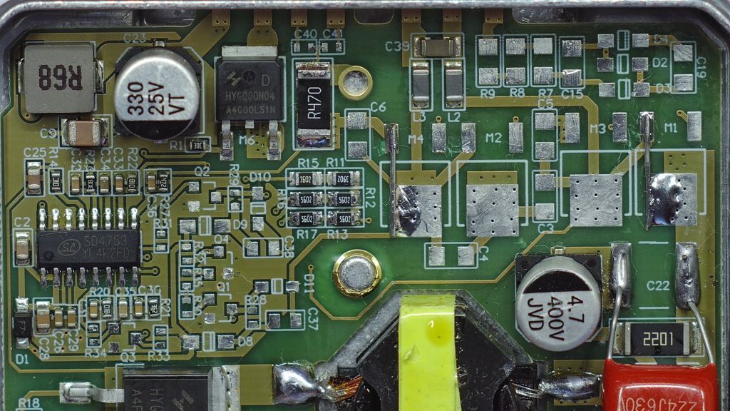

    Да, видях. И не ме кадае точно колкото другите. Май общото между всичките е именно по-големия реотан, в сравнение с HB3 и HB4, та май вярно не е случайно.
    Впрочем китайския баласт е с планарен траф. Не го очаквах. Те сигурно отдавна са така, ама отдавна не съм се занимавал с ксенони и съм изостанал.
    • Първоначално публикуван от sparkybg Преглед на мнение
      ...Впрочем китайския баласт е с планарен траф. Не го очаквах. Те сигурно отдавна са така, ама отдавна не съм се занимавал с ксенони и съм изостанал...
      Видях... Както е закрепен - с две капки припой, очаквам да изпадне от вибрациите...
      И коментаторите...
      • Няма проблем с крепежа. И аз го загледах това. Изглежда по-зле отколкото е.
        Просто сефте еиждам планарен траф в китайска ширпотреба.
        ПП: в 4те кьошета е запоен, не само в 2.
        Последно редактирано от sparkybg; 02-04-25, 23:19.

            • ...и понжеже трябваше втори баласт, ама бяха свършили, купих от друго място, който по стар китайски обичай нямаше нищо общо. Та купих и трети.
              Тук вече планарен траф няма и се ползва специализиран китайски чип (намерих му чаршафа) точно за баласти.
              ...и понеже за LED, кардинално разкарах всичко ненужно (ксенона де захранва с променливо напрежение на около 260 херца, а на LED-а това изобщо не му трябва):
              Натиснете снимката за да я уголемите  Име:snap_000019s.jpg Прегледи:0 Размер:150.7 КБ ID:6996270
              Според тракинга фаорвете се дотътриха до Унгария, да видим от там до тук за колко време ще стигнат - нищо чудно да се мотат повече отколкото през голямата вода.
              ПП: Обмислям варианта да разкарам китайските електролитни кондензатори и да ги заместя с Panasonic или нещо друго гарантирано читаво.
              • Почисти добре платката и залепи трафа за нея. Скоро купувах силикон специално за лепене на такива работи, та ако решиш мога да ти "отсипя".
                За кондензаторите... Сложи полимерни.
                И коментаторите...
                • Трафа вече е залепен, не към платката а към корпуса. Не помръдва. Тя и цялата платка е залепена. Всичкото с термопроводим "силикон". И капачето беше залепено със същото. Нямам съмнения че ще държи.
                  Кондензатроите ще са каквото марково намеря в чекмеджето. В тоя смисъл, надали ще са полимерни.

                    • - Кондензаторите сменени с Panasonic NHG-A и FC-A. Преди затварянето и тях ще залепя.
                      - Ограничних стартовия ток до 1/3 от щатния (6А вместо 20+),
                      - Върху крушката отиват 25W, свалих защитното напрежение до към 125-130V, крушките работят на около 100. Щатното беше над 200, запалителното към 280.
                      - Върху баласта се отделят нещо като 2.5 вата, тоест докарва нещо като 90% ефективност.
                      Това ще им е. Ще подготвя за затваряне и си чакам фаровете....
