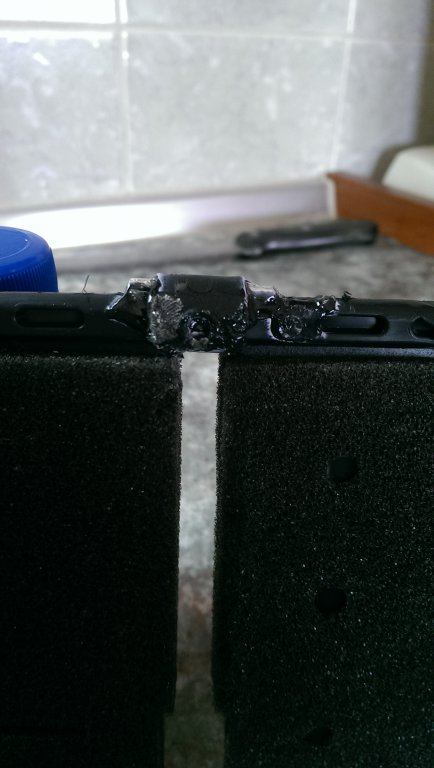

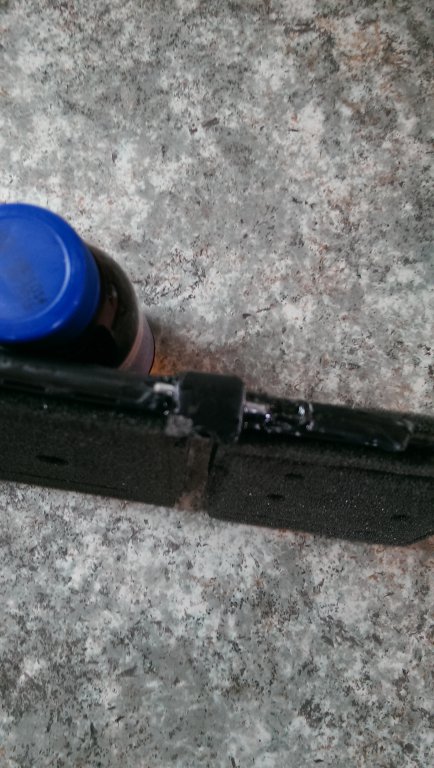

                    е , благодарение на задното моторче Според мен се е счупил чопа на оста,тоя пластмасовия ограничител и маторя е опитАл да отвори шампанското!!!
                    Свалих клапата както се вижда и от двузонов вече си имам чист климатроник !!!!!!!

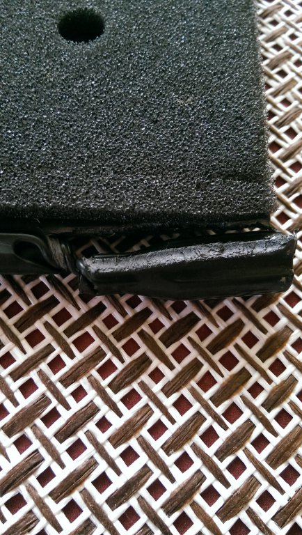

                    грубо и грозно и според мен здраво!!!Па накрая и разпробих през средата 2 мм отвор и завинтИх една рапида ма тва след снимките!!!
                    Ся сичко бачка как си треа!
                    п.п.Маторя от къде двигатела е сбъгясал работата.

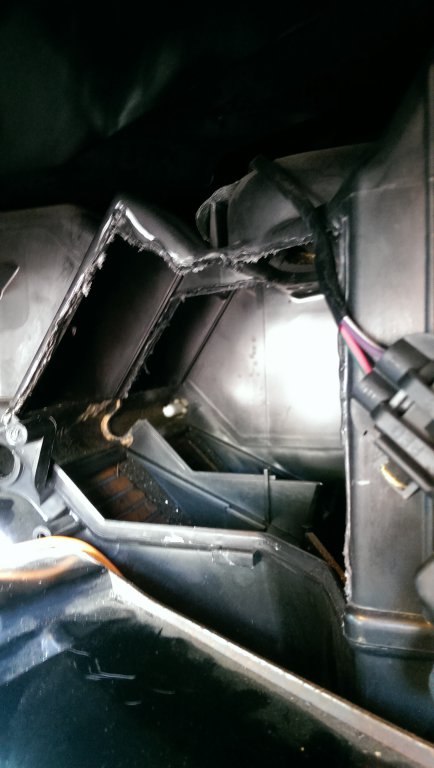

                          Начи примен преди две години Деди оперира пластмасите!!!Реза ги с поялник!И са достъпа е еуементарен!Кой иска да сваля табла!Аз-не!
                          Щом е спряло топлото начи некоя клапа се е строшИла!

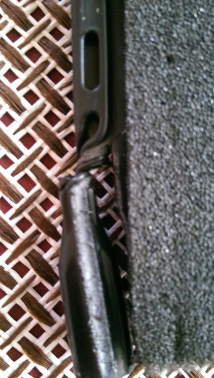

                          те ти го резнато!Вижда се мааалко у лево от средата беличкото,тва е уйчето на гадния матор дето влиза оста на клапата за да се врътка!На мен точно тая клапа се беше строшила!И са залЕпих двете и станА еднозонов климатроник.Демек задното моторче,тва зад жабката кат я свалиш и лъсва с целия си блясък пред теб врътка цялата клапа!Както се вижда от снимките по горе!Демек двете клапи действат вече като една!
                          Начи.....тва двузоновия климат. за мен си е афиф работа!Особеннно кат видех и реално как действа!А на сичкото отгоре индженерите казАли че не тряало да има повече от 2 /ДВА/ градуса разлика между лево-десно!!!По голема разлика нямало как да направи!Що - не знам!А и ич ми е през ...... че на жинатъ примерно ша и дуа примерно с 23 гр а на мен 20,5 гр.Важното за мен е да лади и да топли!
                          Ми те тва е !!!!
