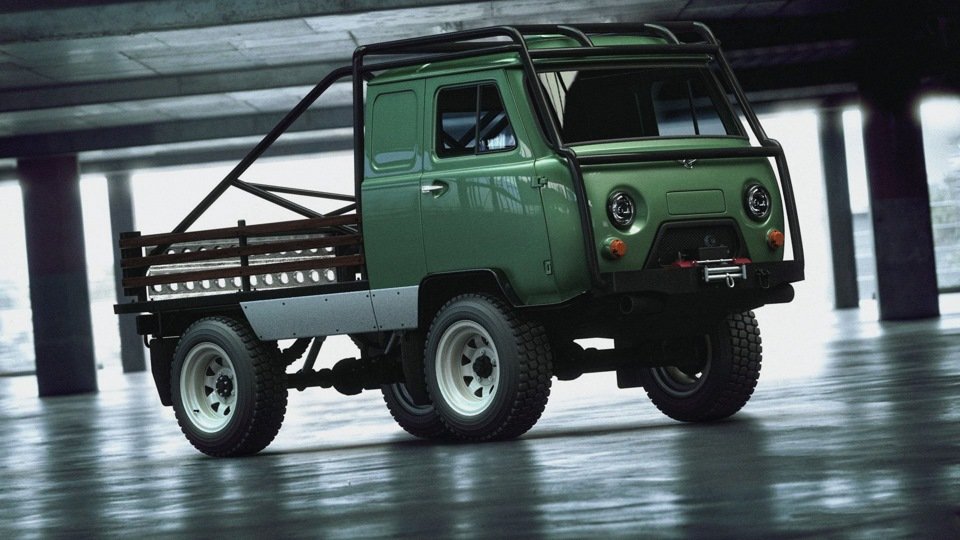

    Здравейте, колеги, от много време ми се върти тази идея в главата да се създаде СуперУАЗ на базата на УАЗ 451, като главната цел е да се създаде многофункционален пикап, който да се използва за превоз на тежки и обемисти товари в земеделието, дърводобива и строителството. Концепцията е да се запази конструкцията на традиционната уазка, като се заменят възли и агрегати за по-голяма издържливост, товароподемност и ремонтопригодност. Иска ми се да обсъдим няколко направления, в които да приложим развойна дейност.
    1) Двигател и СК: Засега твърдо съм убеден, че трябва да е дизел и вероятно да има турбо. Засега везните клонят към 3 ТД на Мерцедес със скорости от бус.
    2) РК - от ГАЗ 69
    3) Палцов съединител от ГАЗ
    4) Шаси оригинално, подсилени в критични зони
    5) Мостове от Волга
    6) Разширена кабина
    7) Двустранна самосвална каросерия от рифел
    Ролбар и булбар
    9) Лебедка, възможно и механична.
    10) Спирачки - вероятно дискови
    Това е накратко. Надявам се всички да са позитивни и конструктивни.

Име:супер УАЗ.jpg

      Положителен коментар - желая успех, особено с палцовия съединител на Мерцедесовия мотор, и с каросерията от рифел.
      А по-сериозно - хидравлика на волана не е излишна, има вече правени такива.
      Ако е сериозен проект, той трябва да е с ясни цели. Това на снимката е с цел да изглежда интересно на снимка. Сериозни съвети ще получиш при ясни цели, и малко от малко поне показване на техническа култура, или поне логично мислене и желание за придобиване на такава.

        Сериозен е. Вероятнона практика ще го почна март месец, но до тогава ми се иска да събера съдържателни мнения, а не спам.
        Ще добавя хидравлика на волана и серво на спирачките.
        Ама като имаш нещо против палцовия съединител и рифела се мотивирай, че иначе изглежда като заяждане.

          А, да, снимката е чисто илюстративна. Визията няма да водеща в проекта.
