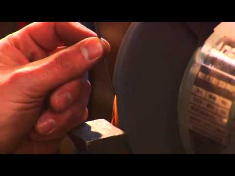

                Ето за точенето на електрод и какво се постига. Ест всеки си е свикнал и за всичко си го точи по начина който си е харесал. Да живей златната среда

                  Не съм от тези дето може да се обиди от някой дето не познавам. Дали е спор няма значение, защото е безмислен. Ако на Уелдъра Аргончик му е по-гот да се класира, то добре.........изобщо не съм велик , а само имам някаква практика с асмалъците и винкелите. Аз не коментирах неговата табличка (с 3 електрода на кръст) и се придържам към темата за първите стъпки в занаята. Зададох въпрос конкретно към мнение и човек, а не получих отговор (не за мен, а за аудиторията). А щото съм бил новичък във форума.......естествено съм и нов в бранша заваряване. Така, че не ме взимайте на сериозно. Занаята има своите тайни..........и те са само за тези, които ги търсят .

                      Ако така ви е по-лесно, точете ги така електродите. Не е от голямо значение.
