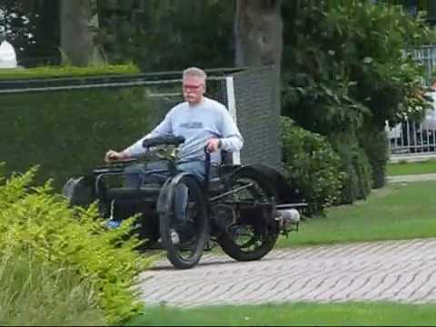

                  Това чудо мотор ли е или кола,интересно ми е защо запали газта и въобще как работи този двигател.

                          • От: За ретро моторите
                            Първоначално публикуван от hristo jivota Преглед на мнение
                            Това пише в ютюб към видеото: Двигателят е един цилиндър, 4-тактов, 800сс, макс.скорост от 50км/ч.
                            Запалването е без свещи (още не са изобретени през 1897г когато е правен този мотор). Вместо това, около главата на цилиндъра има куха тръба, като продължение на горивната камера. Една външна пропанова горелка нагрява тръбата до червено и така дава топлина и искра, които запалват смес от сгъстен въздух и гориво в горивната камера. (през 1897г вместо пропан са ползвали бензинови горива).
                            Има 3-скоростна кутия, задно задвижване до колелото чрез плосък кожен ремък. Спирането става чрез придвижване на цялото задно колело напред за да опре в спирачния блок. Това също намалява натиска върху задвижващия ремък и ремъкът ще се върти свободно върху предната двигателна предавка.
                            Чрез дърпане назад на комбинирания ръчен лост/скоростен лост, ремъкът се натяга (подобно на съединител) и машината потегля отново.
                            От Уикипедия: Леон Буле е френска компания създадена в ЛеМан (където се провеждат състезанията), и създават т.н. Voiturette през 1886г, на който са базирани доста други машини от онова време. Фамилията Буле прави "авто-мобили" (в смисъл на нещо което се движи само )) ) още от 1873г. Първия Воатюрет е триколесен, 3 конски сили, един цилиндър и ремъчно задвижване. Следващият им модел от 1899г вече е с четири колела.
                            По това време го няма разделението автомобил-мотоциклет... Приемат се за първичен автомобил, защото първите автомобилни опити са били за триколки по принцип, а дори ранните автомобили са били открити отгоре, така че може да се каже че тази машина е част от еволюцията на автомобила. И досега се срещат автомобили с три колела
                            През 1924г английския автомобилен производител Морис купува завода в ЛеМан и създава Морис-ЛеонБуле, за да прави четирицилиндрови автомобили по подобие на вече популярните английски Морис. Причината за покупката е, че французите не иската да купуват английски автомобили от внос. Оказва се обаче че французите по принцип не щат чуждестранни автомобили, дори произведени в собствената им страна. Фирмата е закрита няколко години по-късно ))
                              Под видеото е дадена информация на инглишки. Това е двигател с , всъщност "съ нажежена глава" както пише в една българска книга за мотори с вътрешно горене от 1928г. С газта в случая първоначално нагряват особена допълнителна камера в главата, която изпълнява ролята на свещ.След като запали двг не е необходим подгрев. Всъщност този тип двигатели са работели с нафта, поне през 28г, но при ниска степен на сгъстяване. Имало е и впръскване на вода в цилиндъра, за да не прегрее главата при "по-високи" обороти и да се получи предварение на запалването и "детонации". Всъщност в книгата са описани като резки удари в цилиндъра Някога са подгрявали главите с бензинови и петролни лампи.
                              В случая доколкото разбирам двигателя е бензинов...
