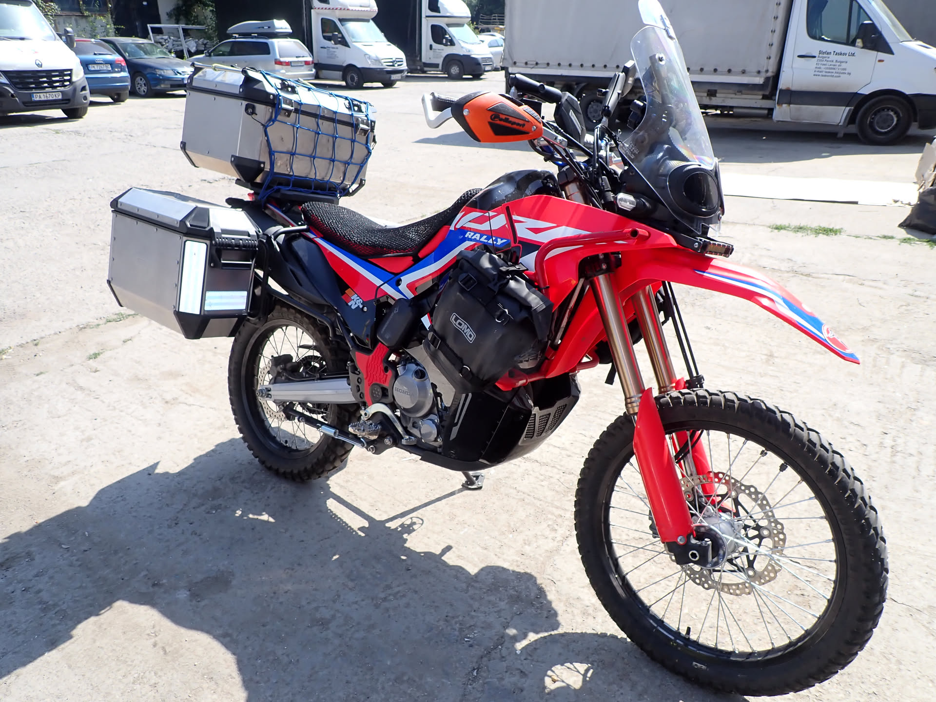

  • Изпратих байка към Киргизия с новата седалка пък каквото сабя покаже!
    Да тръгнеш да караш 10к км с непозната седалка е малко хазартен подход ама егое - аз съм си такъв.
    Ще се разбере след 2 месеца живот и здраве.
    Врътнах до сега двайсетина километра на нея и освен естествено по-свитите колена друга съществена промяна не усещам.
    Още една всъщност - вече с двата крака стъпвам на земята на цяло стъпало.
    Въпреки, че не би ми била пръв избор...
    Какво бе - през ум не ми е минавало да купувам седалка с нисък профил за тоя мотор точно - може да се окаже, че щетата не е голяма.
    Почесах се и турих новата китайска вуна също.
    Нея мога да я махна по всяко време и на път ама едва ли - повдига малко
    Виж сийт консепта няма как да сменя вече с фабричното седло.
    Поне докато не го върна обратно в къщи.
    А ето това е стоковата.
    Не съм мерил но според мен се оказах с 8-10 санта надолу:
