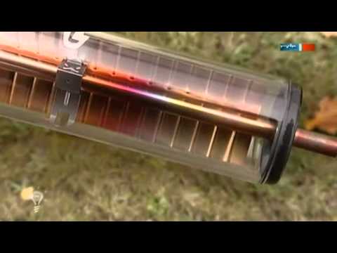

                " SHCMV Метал вакуумни тръби или познати под името "Seido" При тях стъклената тръба е единична с дебелина на 2 - 2.4 мм, диаметър 70 и 100 мм и стандартни дължини 1800, 2100 мм. Абсорбиращото покритие е нанесено върху алуминивият фин, който може да бъде с различни форми - лентов тип, 1/2 цилиндър. Ефективноста им е също около 94%. Всички елементи обаче са обединени в едно цяло, като при повреда на един от тях е необходимо да се замени комплекта. Като критично място за загуба на вакуума се смята връзката на медната термотръба, капака от стомана и стъклената тръба. Причината е различното температурно разширение на всеки един от материалите. Цената на една тръба е около 150 лв"
                • От: Термопомпи
                  Не слагай Сейдо! Живеят наистина кратко.
                          Имам такива 20 тръби. Работят вече 5 години. Какда разбера, че вече са умрели?

                              Моите не Сейдо поддържат 45-50 градуса в 1500л съд...
                              Имам и 30 тръби тип сейдо и сравнението е директно - производителността им в сравнение с хийт пайп е мизерна на такова време.
                              • От: Термопомпи
                                Ако случайно някой има и U-pipe тръби да сподели преки впечатления ще е много ценно. До тук heat - pipe печелят пред Сейдо и термосифон системите.
