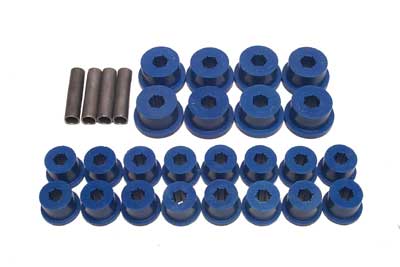

                        • #42
                          От: Питане за Сузуки Самурай
                          Първоначално публикуван от moment Преглед на мнение
                          Стругара ми направи (ПОЛИРИЛЕТАНОВИ) ниакои, казват на материала тефлон.
                          Твърда пласмаса вече 2 години съм доволен.
                          Казва се ПОЛИУРЕТАН и няма нищо общо с тефлона или твърдата пластмаса.
                          Полиуретана е много по гъвкав от гумата и се възвръща до 99% до първоначалният си размер. Освен това старее значително по-бавно от гумата, което го прави идеален заместител на гумените втулки. За самурая стават почти вечни. До сега не съм видял скъсана или износена полиуретанова втулка, а мойте ги тормозя вече 3-та година и нямат видими следи от износване.
                          Suzuki SJ 410 Samurai, 0888 199 658 - МСС - Варна и близката околия.
                          http://www.cardomain.com/ride/2562837

                            • #44
                              Тези на снимката са КИТ на CALMINI специално за сузуки самурай и са пълен комплект с металните втулки. Има и разни други в EBAY, но внимавайте, понякога се продава само ПОЛОВИН комплект само предни или само задни (не че има разлика в размера). Но човек може да се заблуди с цената, ако не чете цялото описание.
