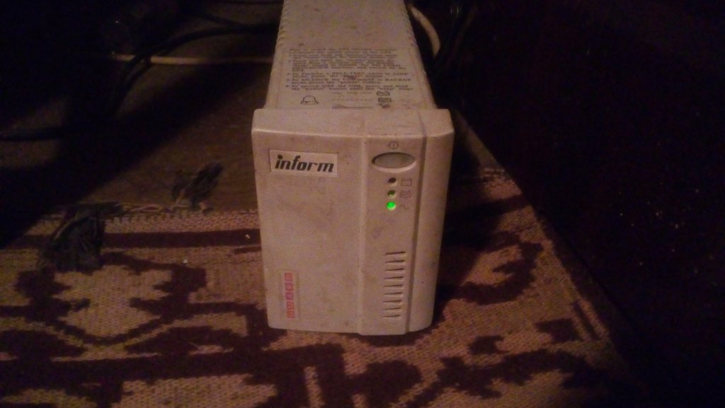

            Аз съм със 600W компютърен юпс,прикачвам външен 160А акумолатор който осигурява около 4-ри часа работа.Помпата бучи малко странно и леко грее,но не и пречи да работи.Кофтито е,че юпс-са изключва при напрежение по-ниско от 11,2в и за сезон(четри -пет месеца)скапва чисто нов акумолатор,инак го ползвам от 10години ей го:

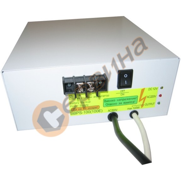

              Моят е ботевградско производство и е вече над 10 години без проблем.100 ватов е и е с опция и за външен акумулатор /сложил съм му 44 ач/.Но от няколко години вече са им скапани.Монтирал съм доста но последните им модели не изкарват повече от 2-3 години и отиват за ремонт. Помпата си работи перфектно с него ,даже съм му закачил 2 помпи.Превключва със закъснение то 1-2 секунди.
