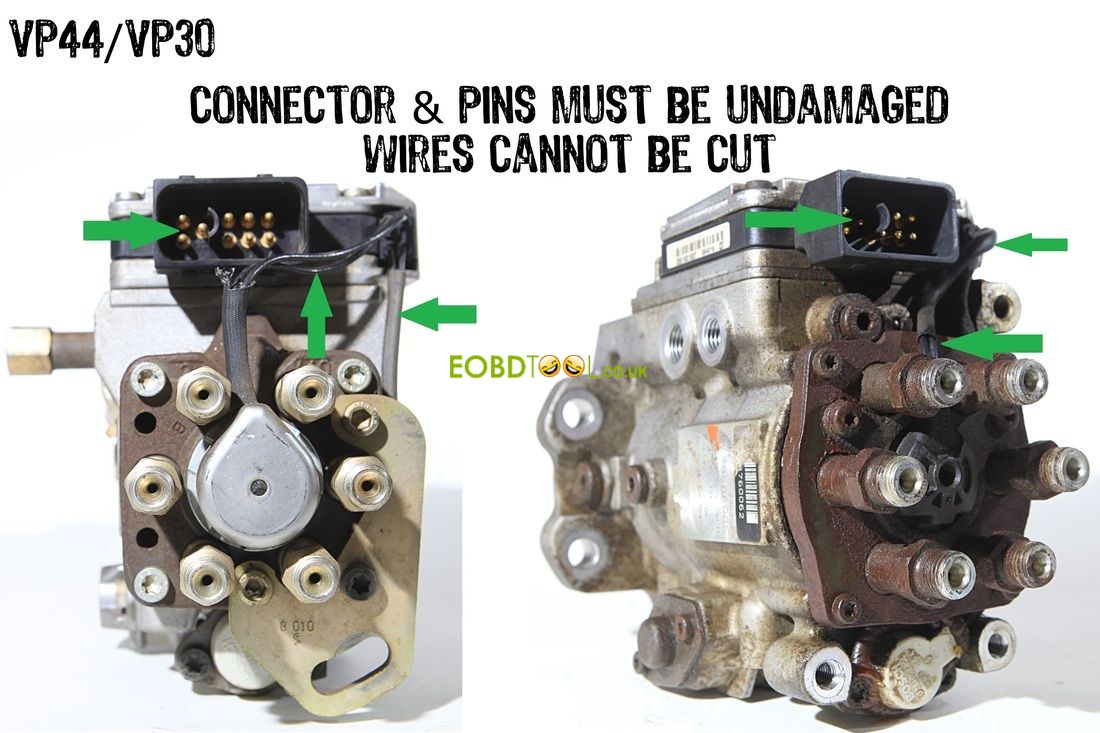

ID:5806658Здравейте, колеги при мен беше проблем оголения кабел от дясно под пластината от високата температура уплатнението се топи и дава на късо и от там гори нещо вътре, при мен не изгоря, но най-вероятно буталцето е заминало. Колко пари струва ремонта ориентировачно?
