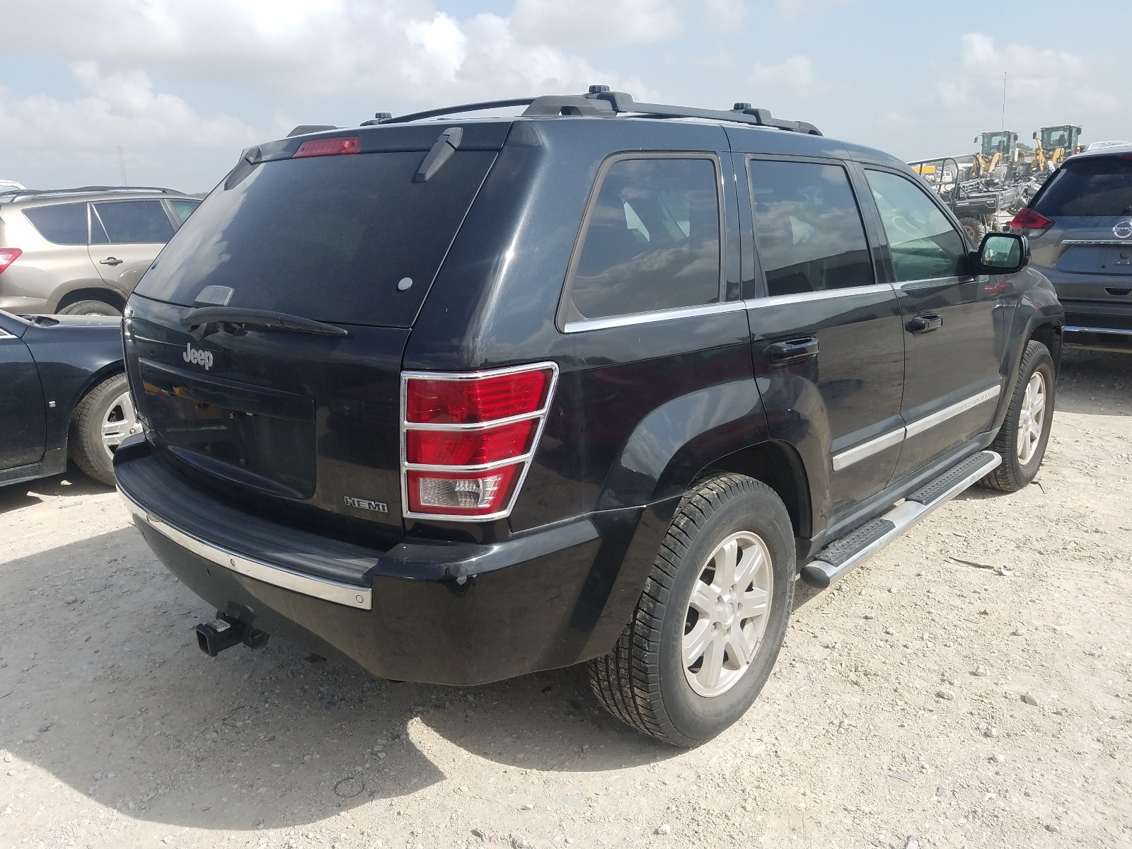

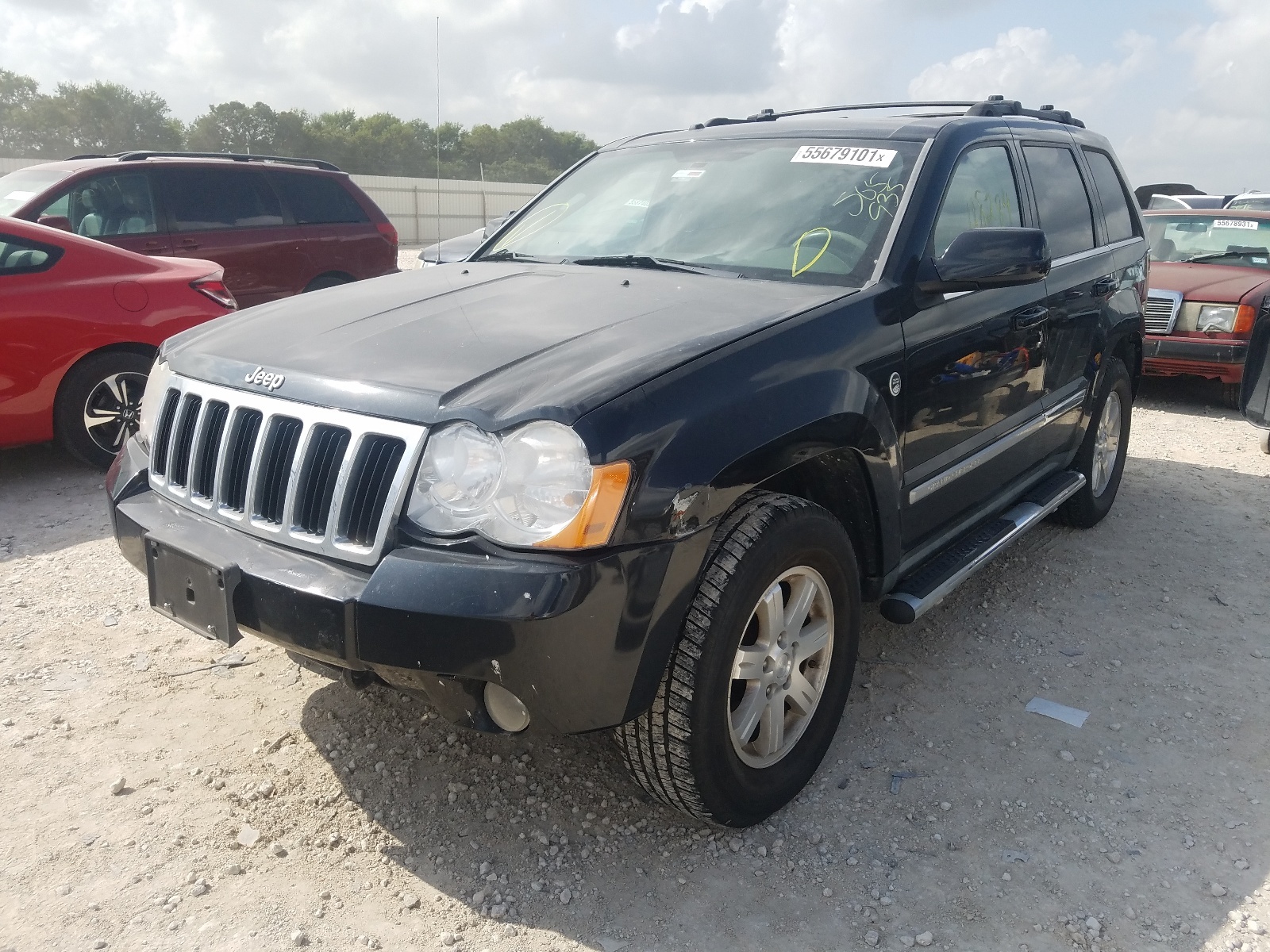

    И тъй, тераното ми умаля - синковеца е по-голям от мен. И реших да потърся нещо що-годе компактно, бензиново и вървящо. Със японските е пълен абсурд като цени, и тук и отвъд голямата вода и... реших рошавата гарга да е WK 5.7, като критериите ми бяха да е от късните (2008+), на под 200000км, добро откъм ръжда, и с дребни видими проблеми. Успях от втория опит да спечеля търг в copart, и те-така.
    Ей го, както беше в хАмериката:
    Натиснете снимката за да я уголемите  Име: Прегледи:0 Размер:736.9 КБ ID:6838635
    Натиснете снимката за да я уголемите  Име: Прегледи:0 Размер:757.6 КБ ID:6838637

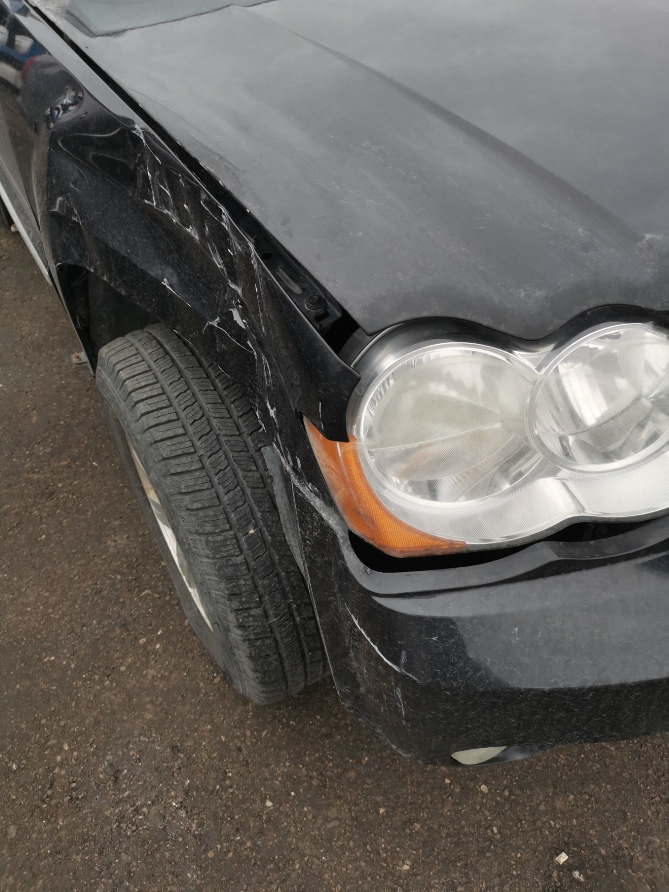

    LIMITED 5.7 2009, леко чукнато отпред в ляво, пукнато предно стъкло в средата (пукнатината не стига краищата), шофьорската седалка не е скъсана, волан за претапициране, и прочие стандартни истории.
    ...обаче, след 5 и кусур месеца чакане, за съжаление пристигна в тоя вид:
    Предна броня - тотално надъвкана - изправиха я, но е безнадеждно крива, преден калник, преден капак, десни врати, и най-неприятното - заден калник. За щастие нищо структурно, но все пак... Оправено е вече (ще се види как) - боядисано е перфектно, но около ръба на задното прозорче си беше гадно за работа и ще видим колко кит са нафукали.

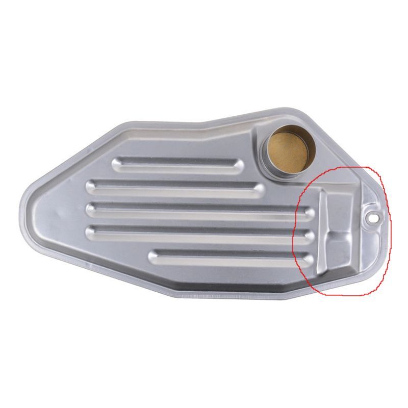

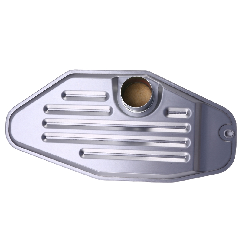

    Първото е филтърът за 2WD, второто за 4WD, офрадил съм къде е разликата. Поне при Grand Cherokee нищо не налага картера в задната си част да е изрязан, но е изрязан. И опира във филтъра:
