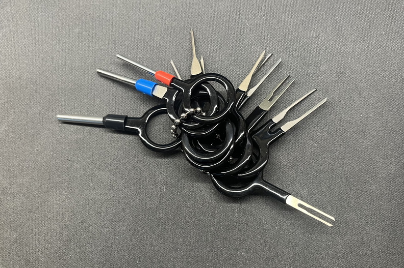

  • Някой да е купувал от тук подобен тип инструмент за вадене на пинове?
    Предпочитам дръжка и сменяеми накрайници като от снимката!
    Имам от мъничките на синджирче - стават ма е малко съклет.
    А и ми требва 2 комплект пък не ми се чака - снимката е от хамазоня.

      • Ми реално не, върши ми работа и моето.
        Мога да си взема още едно подобно от тук примерно ама понеже искам да купя за офиса си мислех едното поне да е различно.
        Тия с дръжките дават "заявка" да са по-удобни но и гарантирано са бая по-скъпи.
        Това на снимката беше към 30 афрота в хАмазоня и даже има вариант за 50+.
        Сигурно ще взема някакво от линка по-горе - и без т'ва имам натрупани няколко неща в кошницата там!
        П.С: Е такива са тези, дето имам:
        И като се замисля след като до сега са ми вършили добра работа и не са се потрошили май най-разумно е да си викна пак такова.
        10 кинта не са 70+ и преди да дойде афрото а то няма от скъпите тука та хептен е лесно

          • Преди малко преаранжирах няколко PHA конектора от тоя тип:
            Компотаджийският, то аз основно за такива и MOLEX-и основно ги ползвам.
            За пореден път не успах да го направя с двойният гребен долният вид:
            Натиснете снимката за да я уголемите  Име:Screenshot from 2026-01-12 08-37-47.png Прегледи:0 Размер:90.3 КБ ID:7021550
            Откопчавам си ги с горните като прибирам двете закопчали една по една.
            Може би моят инструмент е по-китайски, може пък и да няма за точно този растер пинове.
            Малимубабата днес ще поръчам още един подобен комплект от тук и ще видя с него дали ще става.
            Не е проблем и така, става по-бавно ама и аз не го правя особено често.

            • Тръгнал си по грешна пътека...
              Конкретно за тия конектори "Вюрт електроникс" продават такива. От по-бюджетните производители, (не Амфенол, АМП, Самтек , Хироши и т.н.) комай те са единствените които предлагат "пълно обслужване - конектора и инструменти за кримпване и разпинване.
              Та, след тоя дълът увод - предлагат тул за разпинване на техния "PHA", който работи без забележки. Тествано.
              Да добавя, че техния конектор PHA има коренно различно означение.
              Не знам дали ти се налага да кримпваш подобни конектори, ама и въчната им кримпвачка работи много добре. Преди да я купя не бях успявал да получа толкова добър резултат.

              • Хм, дай конкретен линк на тула за вадене.
                Основно такива се налага да разпинвам та нещо конкретно за конектор ще е оправдано.
                Кримтвачка... зависи от цената, не съм фен на технологията.
                Много по-рядко се налага да правя и ги запоявам.
                Но не е невъзможно и да взема комплект.
                Може и на лично.

                • Те ги те.
                  Относно цените... Не могат да се сравняват с цените на китайските инструменти за кримпване, особено с тия от алито и темуту, но и инструментите са коренно различни. Дори на външен вид.
                  А когато като критерий сложим и "дали и каква работа си свършил, и за колко време", цената им става съвсем човечна.
                  WE имат локално представителство. Ако Гуги не помогне с информация за контакт, кажи и ще дам такива.
                  А тия китайски л@йненца на синджирче дори не искам да ги обсъждам.
                  Някога, случайно, може и да свършат работа. Евентуално...
                  И са направени от ламарина за капачки за буркани и "гилзи" за кабели...

                  • Мерси!
                    Излиза, че вадачката е около 30+ афро а ръчният кримтер към 300.
                    Вадачката може да се опитам да я поръчам, мисля да я видях във Фарнел.
                    Иначе Вюрт знам, че се изнесоха в посока СО (след околомрсното) но не съм ходил там.
                    Ще видя през комет дали ще се оправя ако не - здраве.
                    То цените и на двете не са ми особено оправдани при тоя обем работа.
                    П.С: Поръчах вадачката през Комет, току що я въведоха като артикул.
                    Таман 42 чифута, дано да си струва

                          Не, че не свърших същата работа онзи ден и с китайските "стафитки" на синджирче.
                          Също така вероятно чайника със зелена дръжка най-горе щеше да бъде по-практичен инструмент.
                          И малко по-скъп.
                          Това е проблема с тях - никога не знаеш какво ще ти се падне.
                          А с този си беше ясно от начало, че ще бъде скучно - демек просто ще работи
