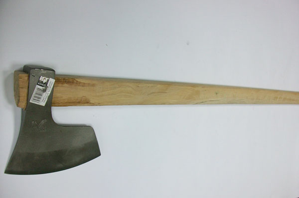

        Става на въпрос за инструмент за вкъщи, имаме си една голяма щил-ка за донарязване и ми трябва нещо по-подходящо за цепене. Типичните за нашия регион "Г"-образни брадви са добри, ама при цепене доста често се заклинват и отнема време и усилия да я изкараш от дървото. Та от тая гледна точка, мисля ще е по-удачно да се ползва такъв тип брадва. Все пак толкова години сечене, блъскане по дърветата, хората са се понаучили кое как по-добре работи и затова и толкова видове глави за брадви .

            Единственият кусур на нормалната "Г-образна" нашенска брадва е това, че товари конзолно възела на връзката със дръжката и като така я поврежда (дръжката). Иначе си има брадви с "бузи" специализирани за цепене, такива с изтънен клин за сечене, а също така и ексцентрични за дялане (та даже и ляво- и дясно-ексцентрични, съответно за левичари и десничари). Друг е въпросът, че онези хора си развиват традицията и производството, продължават да експериментират с нови и нови конфигурации, стомани, дръжки (материали и форми), а тук вече ги няма и циганите клепачи. Дори се предлагат "някакви изделия", които са поскоро мотики, нежели брадви.
            А относно традициите - тукашните не са нито "по-плитки" по отношение на времето, нито в резултат на по-малко интензивни занимания с дървесина. Като трябва да се отчете, че дървесните видове, на които се основава тукашната традиция са много по-твърди, възлести, неправостволи, жилави и пр и пр. и повечето традиционни скандинавски и под. сечива са неособено адекватни при нашите условия. Това разбира се, при положение, че със инструмента ще се работи, а не ще се показва: "Виж к`во имам` а пък да знаеш и колко струва...".
