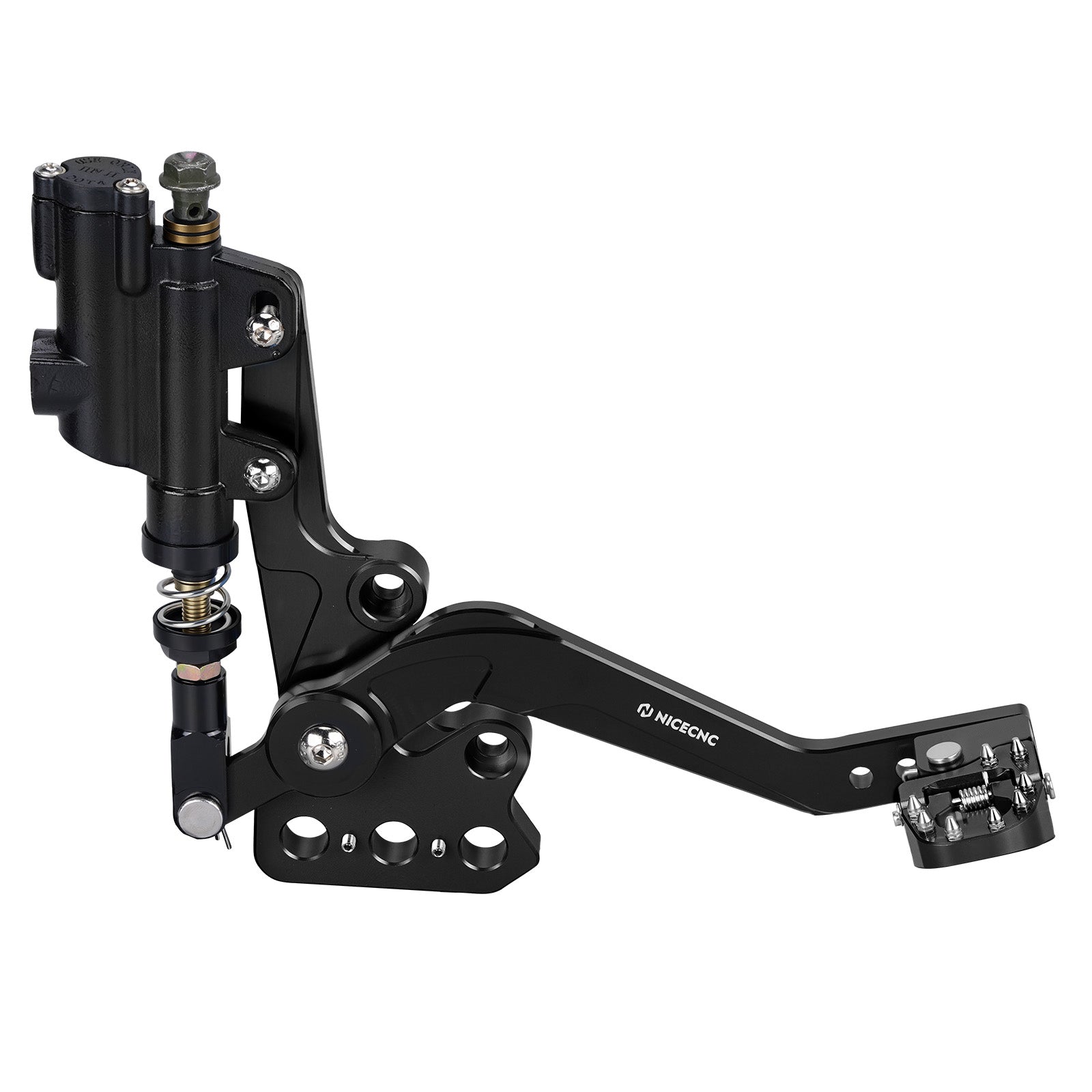

                          Има още нещо интересно свързано със спирачките около този модел - както на велосипед са.
                          Тоест задна спирачка на лявата ръчка, предна на дясната.
                          При моторите задната спирачка е на десен крак.
                          На лява ръка е съединител.
                          Първо си мислех, че ще ме дразни и дори имах намерение да модна системата с крачна помпа както е на мотор.
                          Продават се китове за целта, това например:
                          Обаче установих, че при агресивно спускане при пресечен терен е по-удобно спирачката да е като на колело.
                          Изобщо като се кара по черно по-често човек е изправен на степенките и в това положение натискане на спирачка с крак може да е кофти.
                          Та всъщност идеята и двете спирачки да стоят на кормилото в случая е по-добра.
                          И мода да стане като мотор отпадна напълно.
