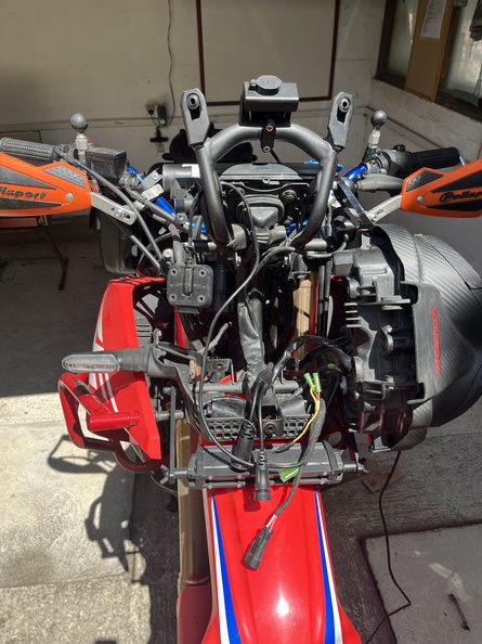

  • Днеска ми идеше да са фана за гАз0 и да се разцепим до врат0
    Тръгна се от уш дребна пошибалка дето трябваше "само" да се монтира на КУРмилачката.
    Само че заради нея се оказа, че трябва да се смени цялата стойка на гармина парабар с инсталацията.
    Удобството да не "мажеш" по талавизура струваше към 500лв + ден и половина преправяне и цъкане на тетрис кое одека да мине та най да не пречи.
    И пцуване естествено - бях се зарекъл да не си докарвам повече такова мазало.
    Дано да е за последно.
    Добре де - поне докато дойде новият

      Оправих са ама вероятно ще има поне едно последващо отваряне за финален гейминг
      Не съм имал време да покарам и да видя какво ще трябва да се коригира след отварянето.
      Нещо се е преев@л линка, турянето на ето това чудило наложи такъв апокалипсис:
      'Ку знаех колко ше излезе всичко и к'во количество работа ще ми отвори - щех да го пропусна.
      Да не говорим, че реално само едно предстоящо пътуване го провокира - до ся не ми е било нужно това.
      Чисто технически тая хуйня се оказва USB клатикура с 4 бутона и подсветка свързана по кабел с гармин-а посредством индустриални микро-хуйесби конектори.
      Затова трябваше да се смени и базата - за клатикурата трябват още пинове по конектора на стойката.
      99.9% съм сигурен, че ако туря Micro-USB на PC клавиатура гармина ще я подкара.
      Нанам, това е доста спорна джаджа.
      Първо, че излиза прекалено скъпо - както казах около 500лв.
      После в повечето време спокойно може да се мине и без нея.
      И накрая нещо се случи с навигацията тая работа става безполезна дори повече от мен.
      А дори и да не се случи нищо почти сигурно Garmin ще отебат подръжката и при следващи модели.
      Не като да не се е случвало и преди.
      Са ка'т се има предвид, че лайфсайкъла на такива неща при мен е десетина години (ку не се строши, де) - може да не е проблем.
      Ще видим!
