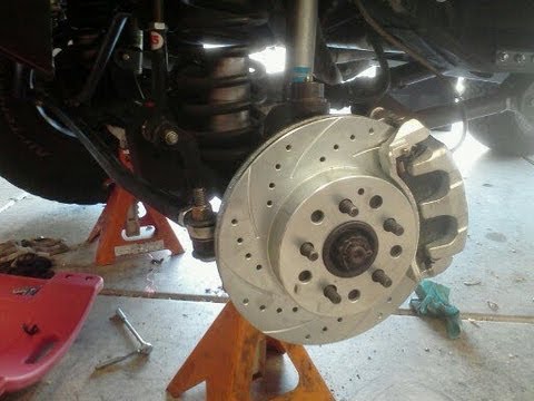

                Superior Axle and Gear са производител от близкото минало.
                За съжаление приключиха с бизнеса това лято. Предлагаха усилени китове за GM, Dana и Ford мостове. Специално за YJ/TJ/XJ/ZJ Dana 30 имаха кит съдържащ:
                (стоковата ZJ Dana30 е 27-шлица и от обикновена 1040 стомана)
                -30-шлицово ARB;
                -30-шлицови хром-молибденови (4130) полуоски;
                -корона и пиньон с предавателно число по избор;
                -ремонтнен коплект шайби, семеринги, лагери и др джунджурии необходими при смяна на диференциала;
                Гарантираха надежност с блокаж до 33" колела. Цената на този кит беше около $2500. Възможно е да са останали бройки по разни складове, макар че аз потърсих набързо там където помня, че ги имаше, но не открих. От огромния им асортимент в Quadratec е останало само ТОВА.
                Аз купих от тях подобен кит, но за задния JK-non Rubicon Dana44. ARB-то беше 35 шлицово и полуоските също 35 шлица и хром-молибден. Два пъти съм му чупил короните с 35-ци. Първия път с 5.13 а после и с 4.10. Струваше $1760 и гарантираха надеждност с блокаж до 37" колела. За сведение JK рубиконския заден Dana44 е с 33 шлица. И те си карат с 37-ци, но внимават повечко.
