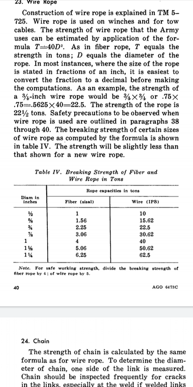

    • Ако питаш какво фи колко издържа (това в таблицата е към долната граница, зависи от сплавта)
Прегледи:338
      • Имам предвид нещо по-скоро като отговора на колегата turtey,
        От приложената таблица разбирам, че 13 мм издържат 10 тона. Това ако е въже.
        Питам за случая, когато прихващам планка лъм конструкция с болт/ болтове. Примерно ако е с 2 Болта М10х нещоси , държи 5 тона(произволно)
        Но същите тонове може да се удържат от 5 болта М6 х нещоси.... Пак произволно...

          Ами просто намираш колко е сечението на двата болта М10, и търсиш колко болта М6 ще са със същото, или малко повече сечение.

          • Колега, хвърли едно око на определението за модул на еластичност, как се смята повърхност на кръг, какво представлява една обикновена метрична резба, и какво е чистото сечение на материала, от който е направен болта с тая резба, какви са силите на триене между две планки, стегнати с един болт, и защо болта се смята на опън, а не на срязване, и кога се смята на срязване, а не на опън, защо има пасвани болтове....ей такива нещица, и направо си готов с отговорите на въпросите, които задаваш..

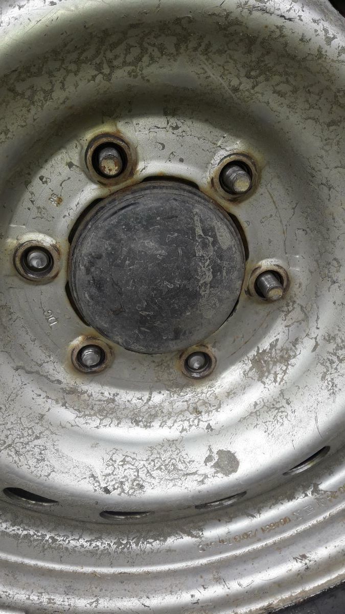

ID:6693903 ...тия три шпилки ги скъсах една след друга със стандартния ключ . Това на тойотата. Можеш ли да ми обясниш защо така се случи ?

                  Щото тойота.
                  Японците някои неща не ги могат.

                  Аз същото го направих с болтовете на полото на жената.
                  Не е до японци и пакистанци, а до пренатягане с як гайковерт някога през живота на болтовете. И като тръгне микропукнатина-вече никакви якости и сметки не важат.
                  Важи единствено "Найш къв як гайковерт имам, камиони развивам с него"...
              • Нищо няма да се скъса, ако на японски болт завъртиш немска гайка.
