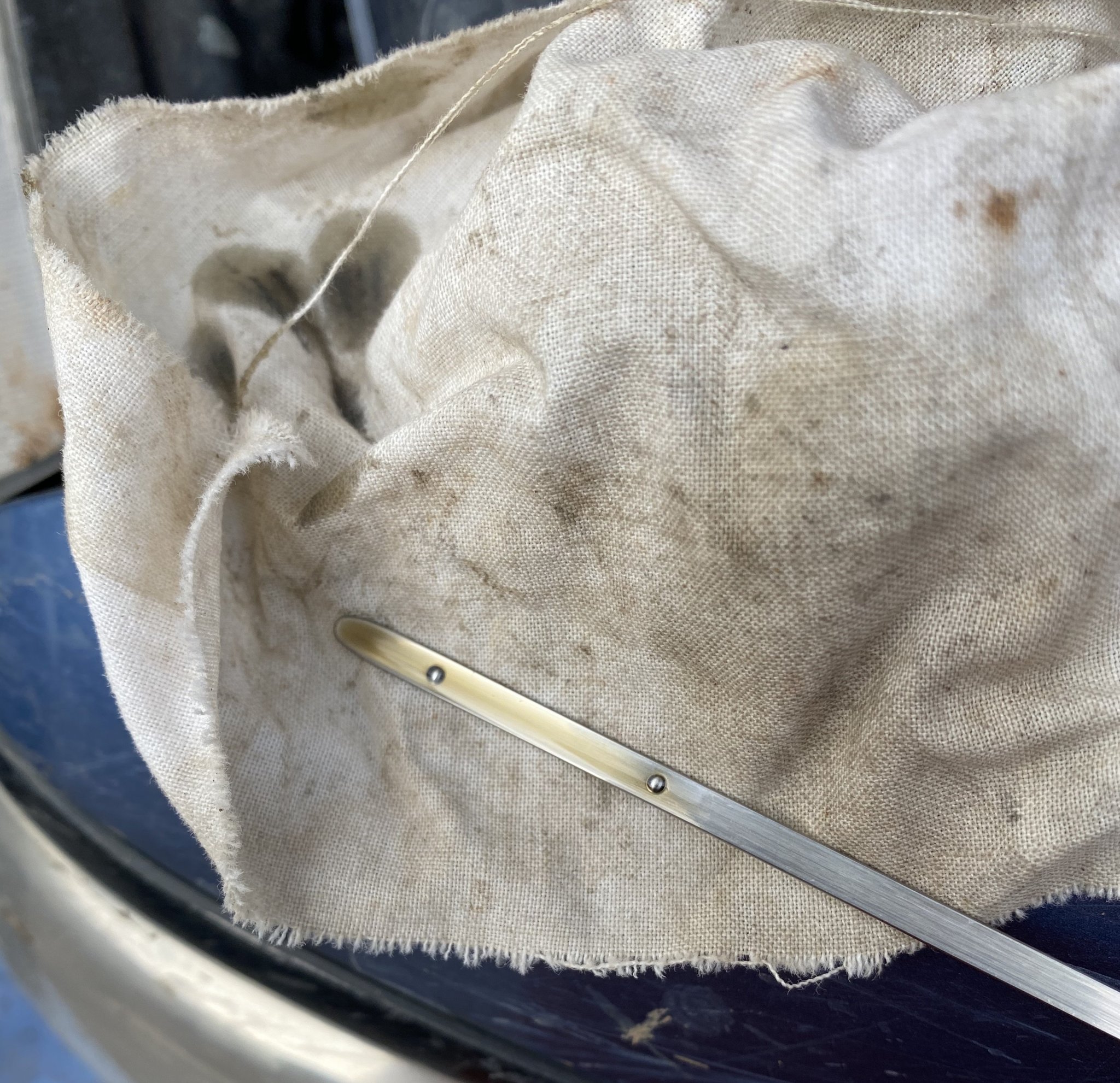

                • Понеже някой беше писал по-назад, че нямало как да не почернява маслото при дизела:
                  Click image for larger version  Name:	IMG_1609 2.jpeg Views:	0 Size:	714.8 KB ID:	6559565
                  827км след смяна. От тях около 150-180км в гората и на бавни. 4.2l TD директно впръскване, затапен EGR, 430 000км. Събира около 11л.
                  Като го взех веднага го смених (уж съвсем скоро сменено) и изтече черен черен катран. Първа смяна с Motul 8100 X-Cess 5W-30 - скъпо "синтетично" - всъщност хидрокрак. Още на първите няколкостотин километра си стана черно.
                  Запушване на ЕГР-а и следваща смяна на 8500км с Revannol 0W-40 - истинска чиста синтетика. На 500-600км вече беше карамелено потъмняло, но не беше чак черно.
                  Последна смяна преди месец със същия Revannol на 9400км и това е резултата сега почти 900км по-късно - едвам едвам потъмнява.
                  Моят опит (удивително къс - това ми е първа собствена кола) - сочи че нужда от добавки няма, хубавите масла и редовната смяна съвсем бързо постигат нужния резултат.

                    Сигурен ли си, че не е 4.2 бензин?
                    Иначе сериозно на тези километри маслото да излиза с такъв цвят си е направо чудо.Предполагам, че имаш предвид Ravenol като марка масло?
                    Иначе опита ти е съвсем верен, нищо че е кратък, ако колата е обслужвана що годе нормално маслото успява да отмие всичко нужно, все пак достатъчно миещи присадки има, като прибавиш и помощта от температурата в двигателя, която размеква отлаганията и плискащото се горещо масло всичко си идва на място.Но това важи за обслужвана кола с двигател, който побира нормално количество масло за обема и натовареността си и най-вече при изправна горивна уредба.
                • Количеството масло на края на пръчката е твърде малко за да се види потъмняване. Отлей в една купа 1 или 2 литра и ще видиш колко е тъмно.

                    Сравнявам с маслото на пръчката при предните смени - черно след мотула, тъмно карамелено след предния реванол.
                • Аз ли нещо се бъркам илиии... Маслото мие саждите, които са продукт на горенето. С какво масло ще караш, няма отношение към количеството отделяни сажди. И бистрото масло значи, че или то не мие или няма какво да мие.

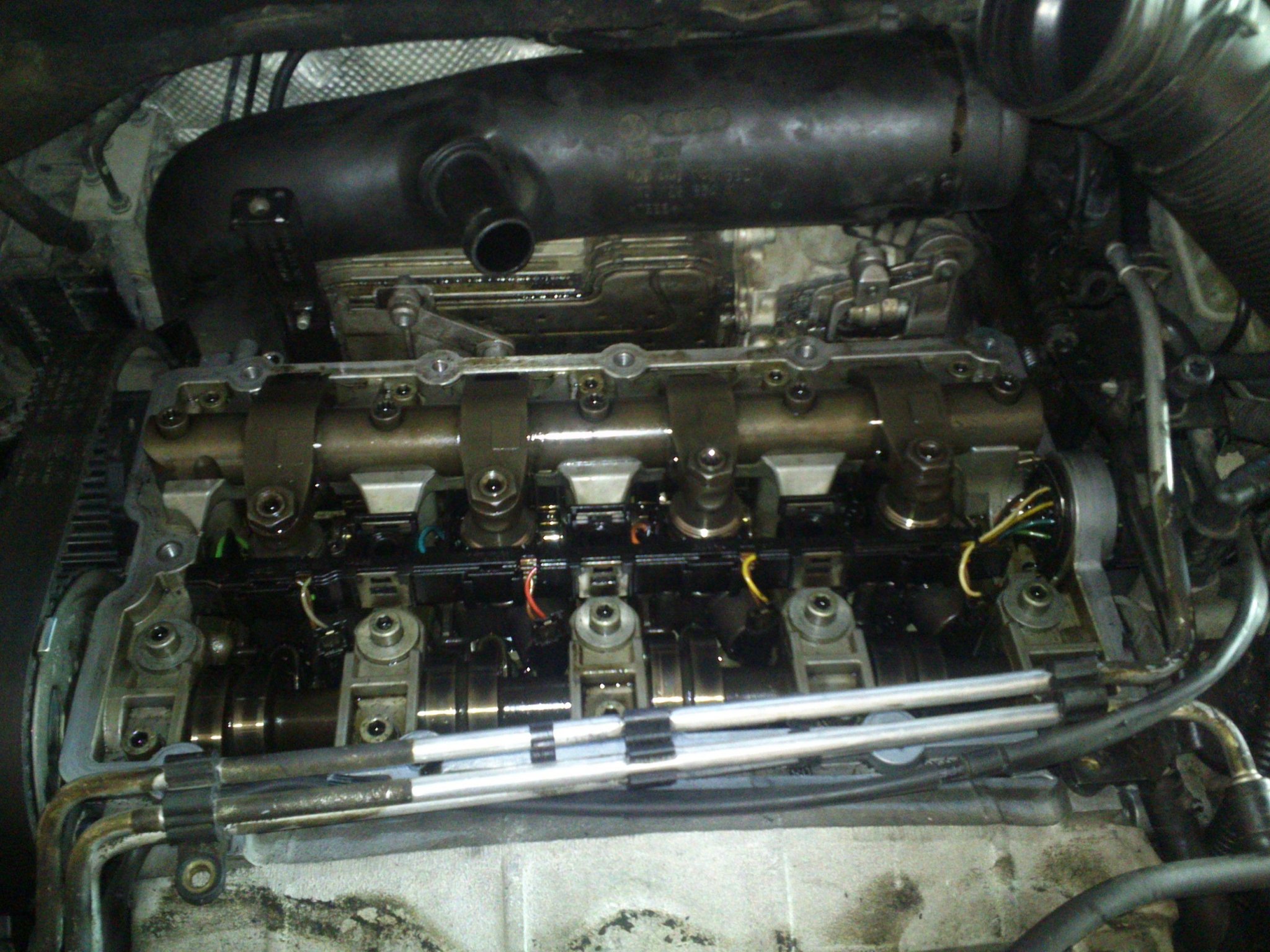

                  • Понеже още съм далече от промивката, да събера малко акъл от колеги, които са пробвали.Плана е следния на пролет като навъртя километрите за смяна на маслото наливам вълшебната течност, трака си 5 минути на празен ход, точа каквото точа, свалям картера и смукателя на маслената помпа и тях си ги карам както си знам.После вече ново масло и нов филтър, капака на клапаните е чистен преди 3-4 години и няма смисъл да се чисти.Евентуалните проблеми са в това, че мотора е турбиниран, с хидравлични повдигачи, с променливи фази на газоразпределението и с маслен обтегач на веригата, тоест всички хубавини, които боклуците в маслото могат да запушат ги имам на куп.От друга страна мотора не е облсужван твърде писюрски от стария собственик, масла е сменял, макар да не се е престаравал с графика, нямаше някакви фрапиращи отлагания поне по главата и капака на клапаните, които биха могли да се разтворят и да направят поразия, другото което накланя везните в полза на опита с промивката е, че масленият филтър е на МАН с двойна вместимост и филтрираща площ спрямо оригинлания, та не вярвам за 5 минути да се затлачи и да отвори клапана.През цялото време на "експеримента" ще има закачен манометър, в случай че филтъра се затлачи или налягането след добавката падне осезаемо.Не ми е зор да го промивам с добавка, но ми се ще пробвам, а така или иначе ще свалям картера за да видя състоянието на смукателя, който е с идиотски малка площ и се затлачва с поглед.Положението в момента е следното, това е от преди 4 години и 10 смени на масло, предполагам че за толкова време маслото трябва да е поизмило леко кочината в главата.

                      Мотора е 1,8Т на Ваг-груп
                    • Asen Kushlev
                      Asen Kushlev коментира
                      Туй кое от всичките 1.8 Т е? Последният ли, 180 к.с.?
                    • Kirilpm
                      Kirilpm коментира
                      Този е 180 с ел дросел, но мисля че имат и по-нов вариант преди да стане ТФСИ, мисля че бяха 163 и 190к.с. последните модификации.Този все пак е от подобрените, откъм масло - събира 3.8л, а първите събират 3.5л масло и по спецификация им дават всичко от 0в30 до 20в50 и от 501.01 нагоре.Накрая след дъжд от жалби се "сещат" да направят последните модели с 4.6 литра масло.
                  • Първоначално публикуван от MoridinBG Преглед на мнение
                    Motul-а с нищо не ти е виновен. На мърляв мотор му трябват няколко смени за да се изчисти. Не че Ravenol-а е лош - тъкмо напротив. Потъмняването при мен е аналогично и с Motul и с Bardahl 5W40. Но след ремонта е каран само с такова и е сменяно на под 10000км.
                    EGR-а не виждам какво отношение може да има към потъмняването. Той влияе на производството на сажди маргинално в положителен смисъл, а не в отрицателен.

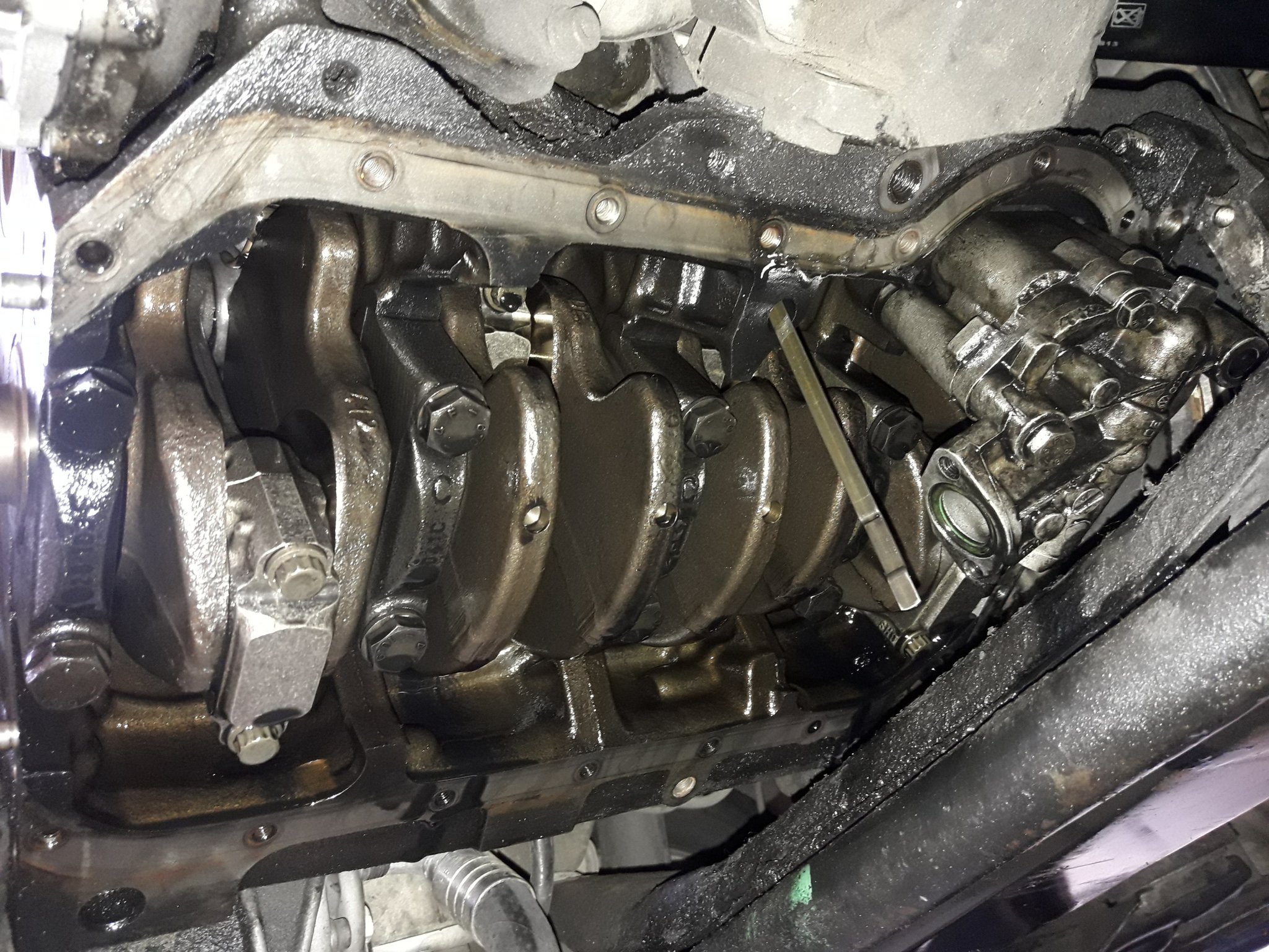

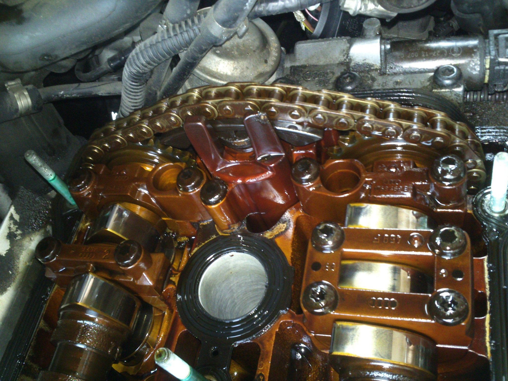

                    • kameno karp 1.8т на ВАГ групата.
                      @Кольо
                      Маслото го карам на 10 000, хем ми е навик от преди да сменям на кръгло число, хем работи в полза на почистването на двигателя.Иначе напълно подкрепям твоята идея, до преди месец два бях точно на този акъл, свалям картера, измивам го с водоструйката заедно със смукателя и газ.Евентуално мислех да сваля и маслената помпа и да проверя за износване, както и да отворя последните лагери.Ама като се отвори дума за тея промивки си мисля тъй и тъй ще свалям картера(неприятно занимание при този двигател), що да не сваля колкото мога мръсотия в него и да си ходи от мотора(абе приказката за дявола и децата)Пък и не ми дава мира, понеже другите двигатели в "автостопанството" изглеждат така.По ред на номерата 560 хиляди и 160 хиляди, нямам снимка на трактора и жипа, но и те светят.
                      Натиснете снимката за да я уголемите  Име:20170929_125500.jpg Прегледи:0 Размер:636.4 КБ ID:6560964
                      Натиснете снимката за да я уголемите  Име:DSC_0915.jpg Прегледи:0 Размер:385.5 КБ ID:6560962

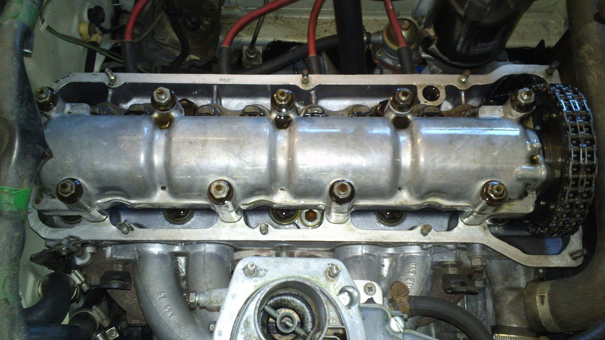

                      П.С. и още един от архива на "180 000"
